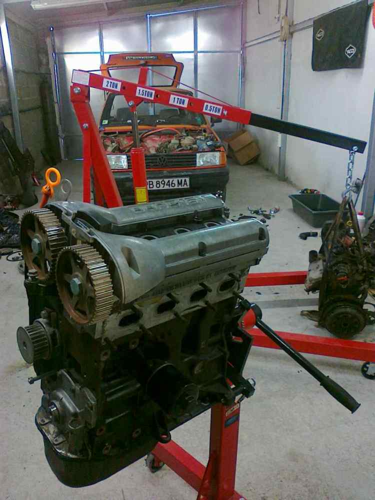

Та намерих едно моторче пак малолитражно и вече ще оставя снимките да говорят повече ..
нямам много време да качвам всичко на един път затова ще ги насмета на 2,3 пъти
Проекта за момента е завършен но постепенно ще кача снимките ..... и подробностите..

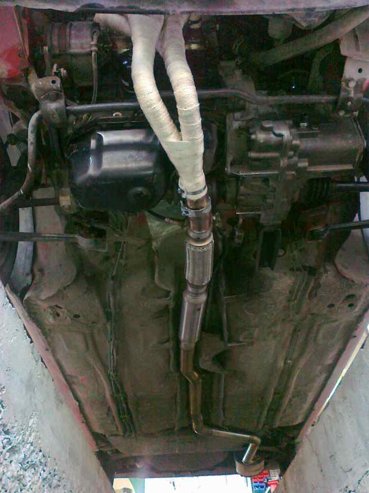

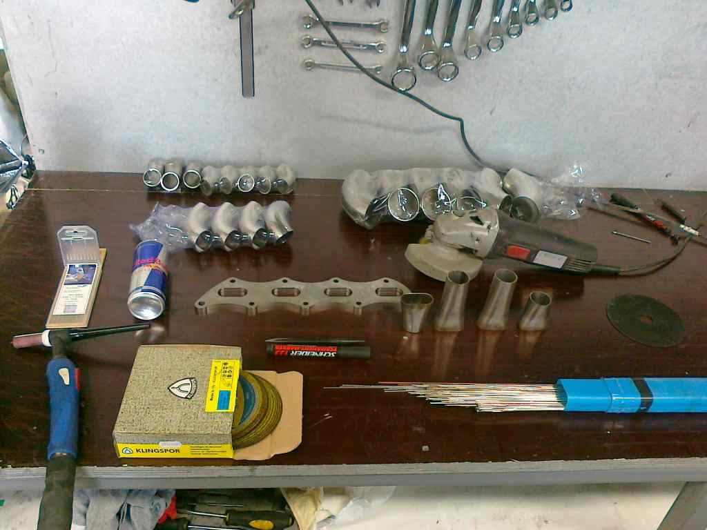

AFH 1.4 16v GTI mhihi KILLER
Няколко безсънни нощи и .....
Почти готова за мое щастие
AFH

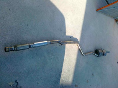

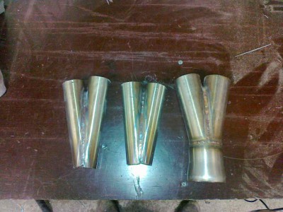

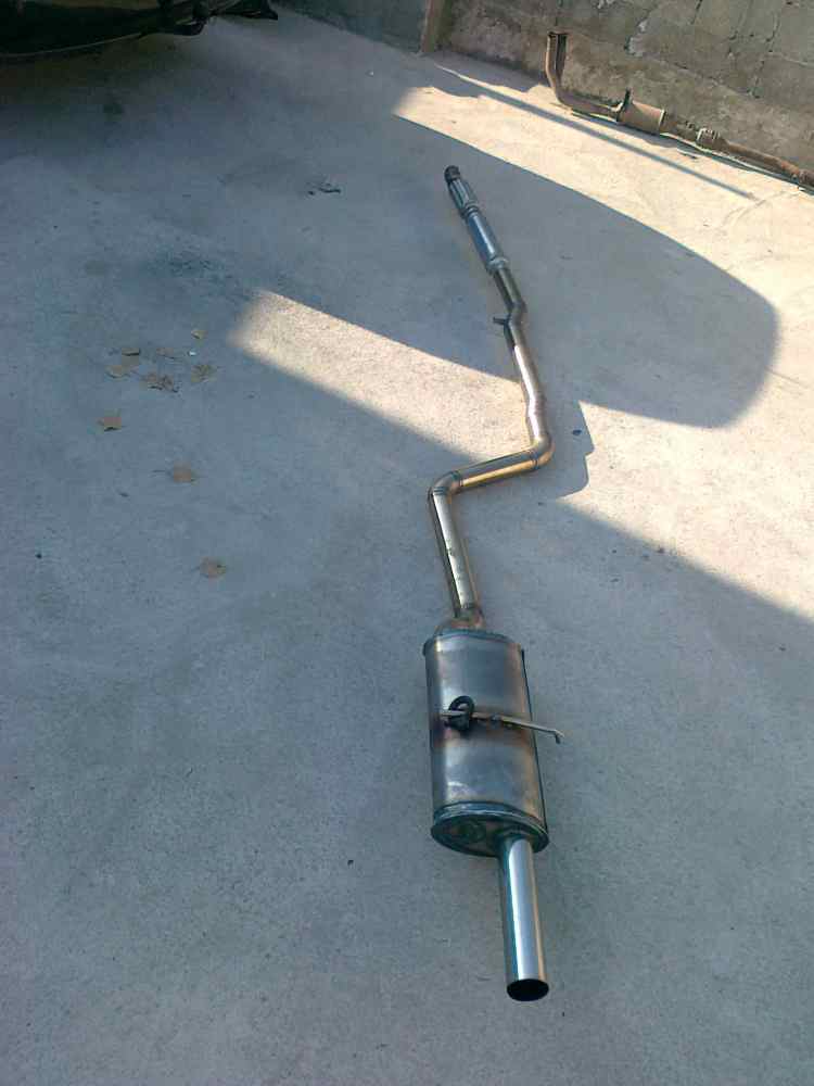

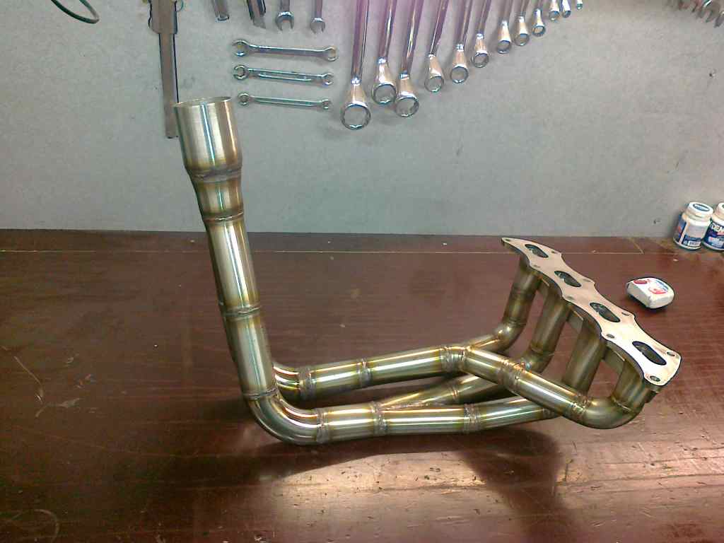

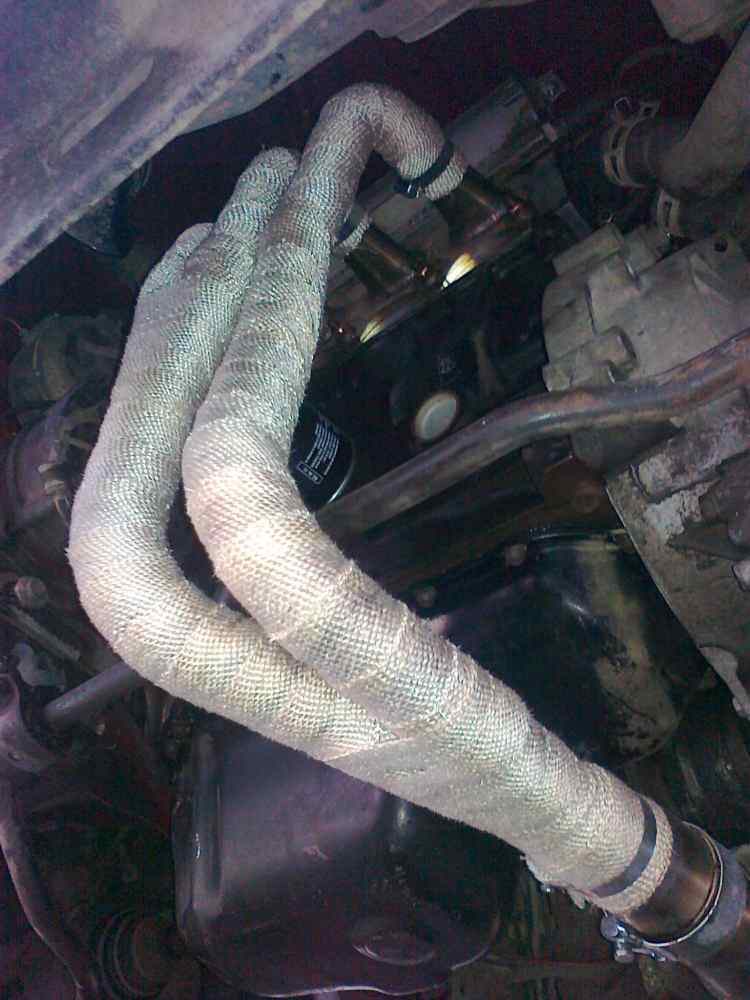

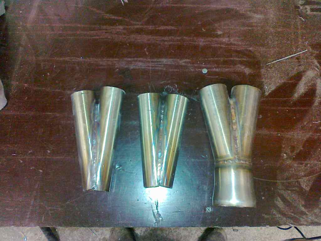

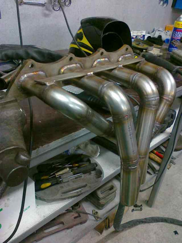

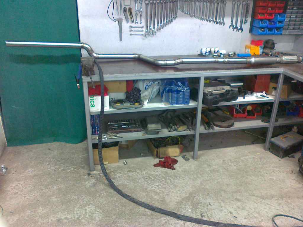

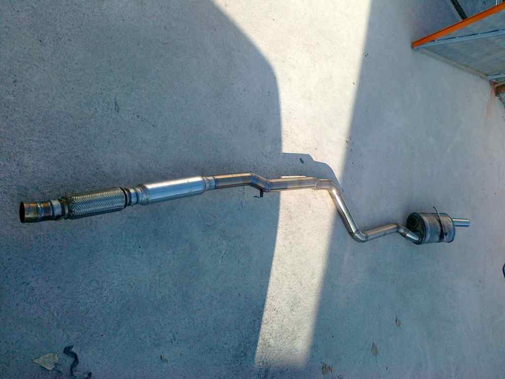

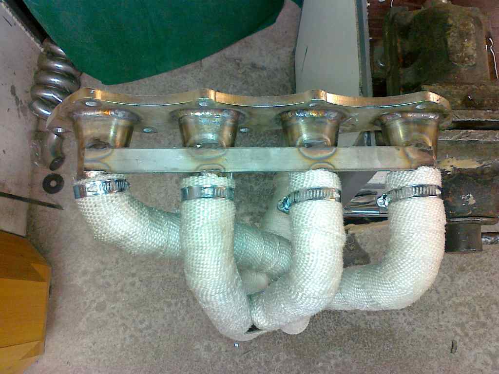

И Гърнето е мое производство защото гърнета за поло на Ф 60 няма :D не стават и от нищо друго
Генерацията съм я изчислил за този мотор с тези валове (стандартни те си) с тези клапани с тази степен със всичко си вътре стоково.Оставил съм малко запас евентуално ако реша да го правя за напред 1.6 .
Не е копирана ,взаимствана и т.н. Powered by Kasapina eusa

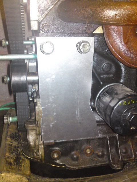

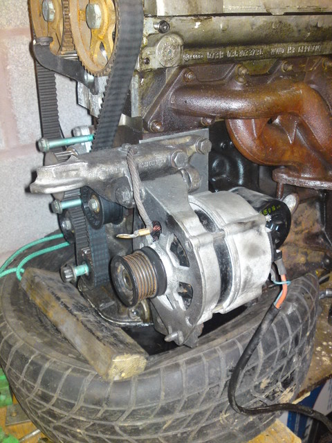

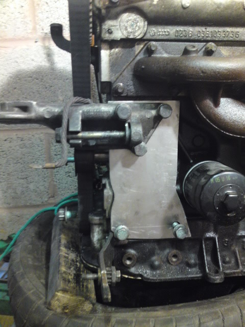

Имам налични снимки на закачането на двигателя с оригиналната лапа от малкия мотор и алтернатора... ако имате нужда...
Изрови ги Бай Вълчо! mhihi

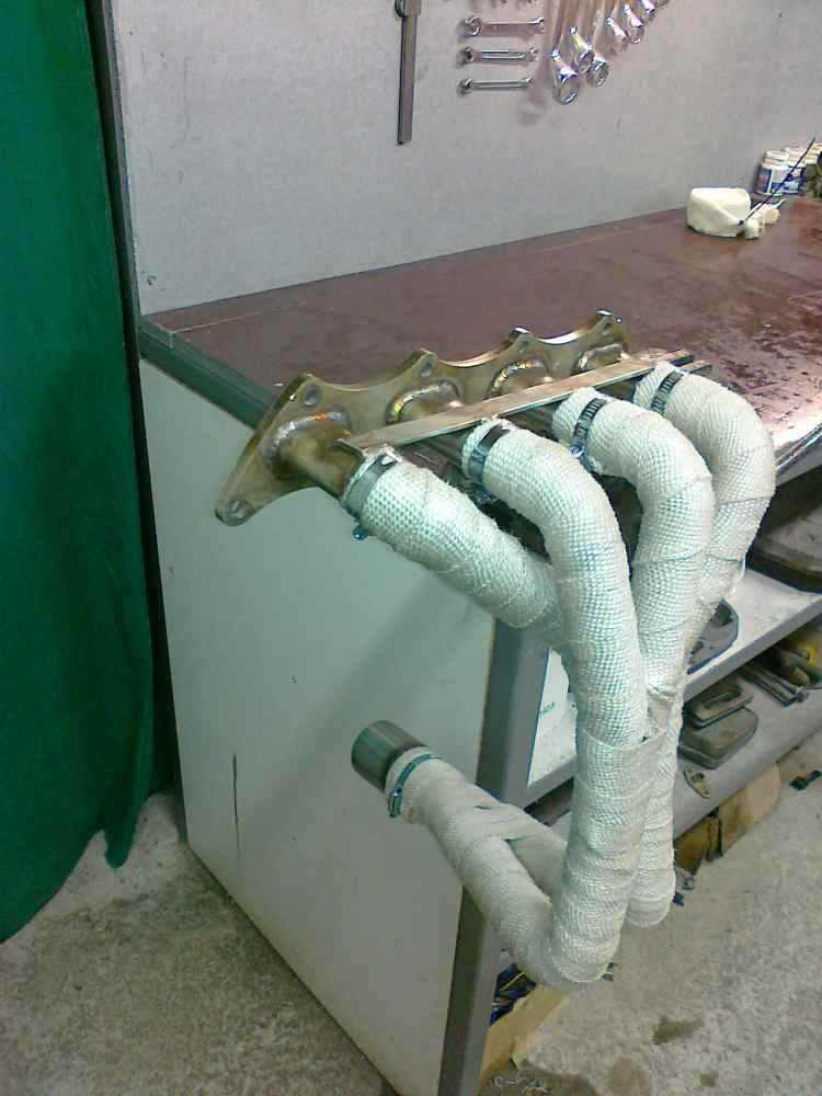

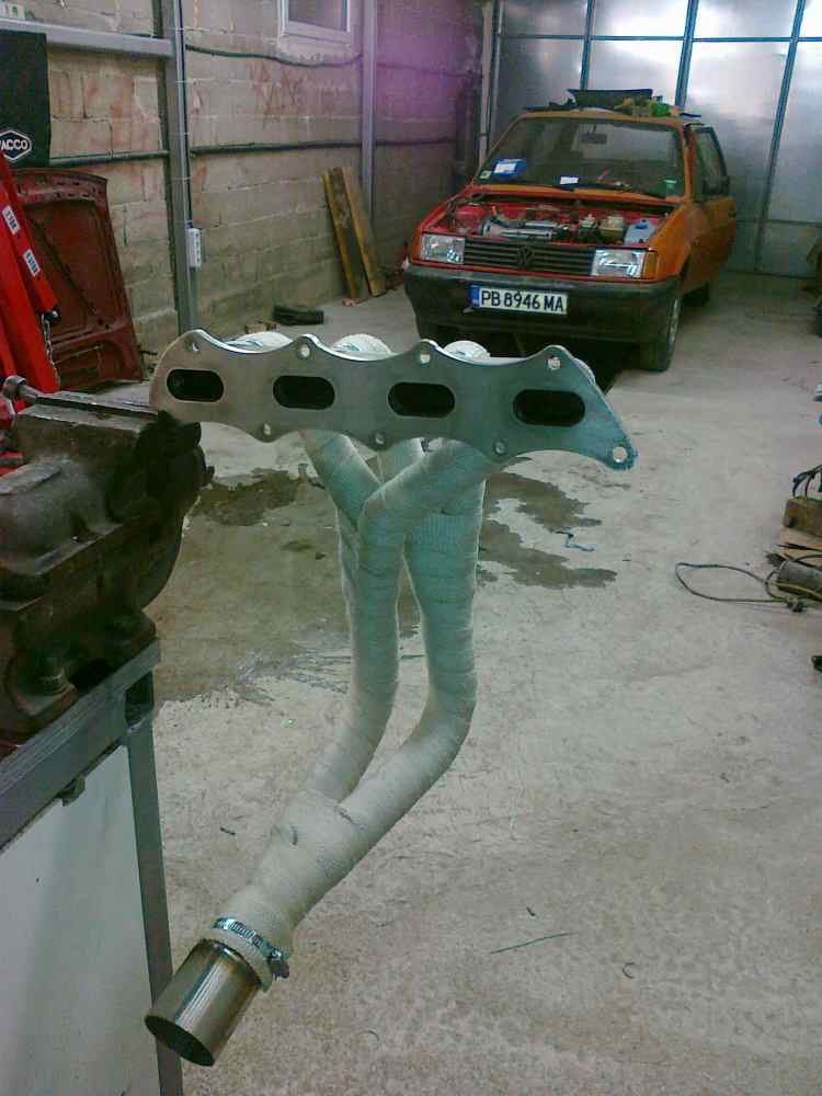

Колектора е повече от професионално направен. Адмирации колега, ще следя с интерес. scare

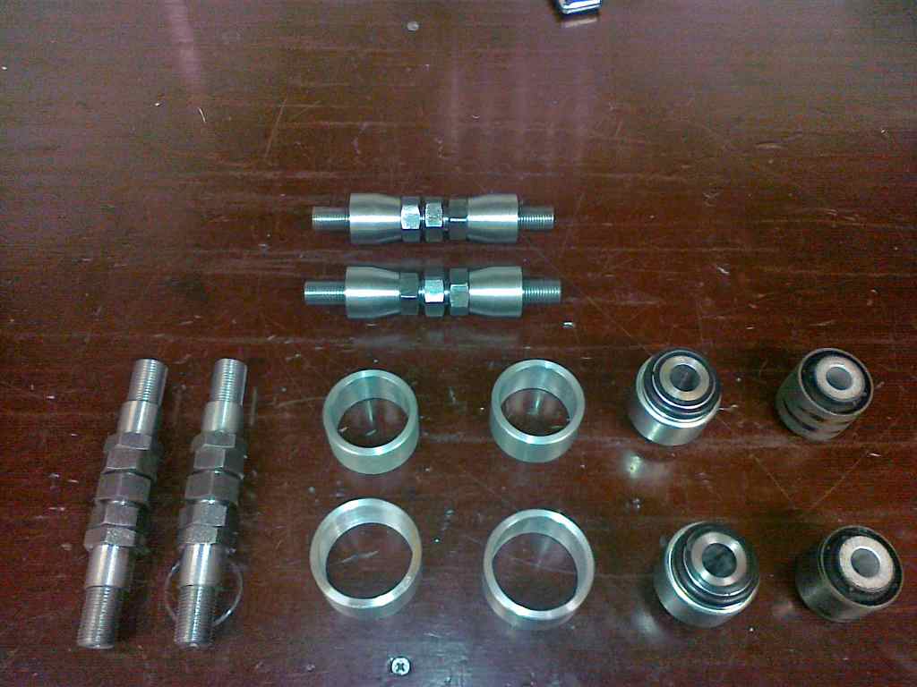

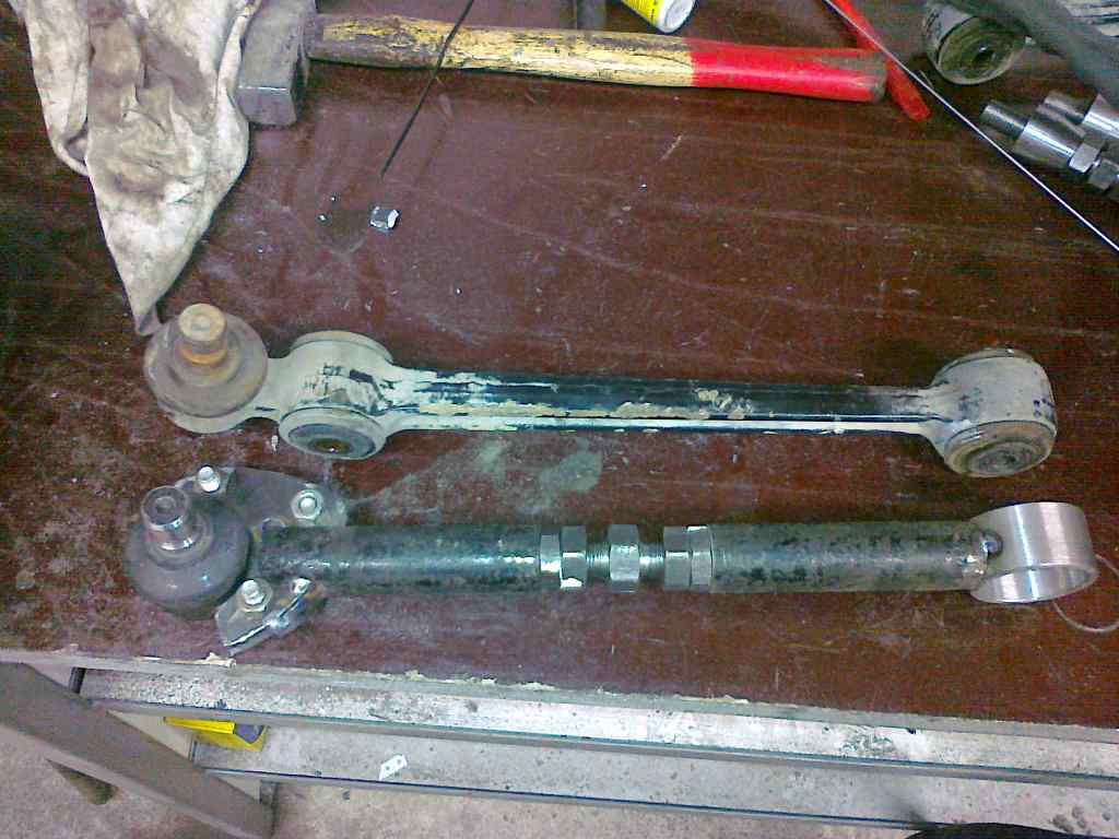

След като качих мотора и запалих и покарах за сифте колата се прибрах и още на следващия ден набавих малко материали за да направя нова предница защото след карането от предишната вечер едвам заспах....
Занимавам се с тунинг,Дрифт ,всякви ремонти та съм карал доста дръгели дето вървят ама не и на 780 кила купе дето подскача предницата в ляво и дясно до 3та (оригиналното окачване) Колата сменяше платна при цялата газ 3 платна не стигат!!!
Ако някой си е помислял да кара поло със по силен мотор с оригиналното окачване леко разбито да не пробва :D
Идейте отлежават от много много отдавна да направя една здрава предница на поло,но време и пари се искаха.
В случая беше борба за оцеляване и нямаше накъде :screwy
не стана точно както си исках по причини че първо исках да покарам без да правя предница (оптимистично бях настроен че предницата няма да има голям проблем)
Забравих да спомена че колата като я купих е била удряна от пред в дясно и имаше избягал страничен наклон както и надлъжен амортисьорите бяха в стадий преди да изпуснат .
Та трябваше да се направи рамка отдоло след това да се направи генерацията да се съобрази с рамката и т.н. ама стана обратното както се вижда при мен но и така върши работа. Най добре е да е квадратна рамката ако някой иска да прави в моя случай съм я пуснал пред генерацията защото не искам да свалям генерация при една евентуална смяна на кутия (трябва първо да се махне "магарето")
Унибали да държат страничния наклон и гумени тампони за надлъжния обаче плътни все пак да не кълчат.
Трябваше навсякъде да са унибали ама не са евтини пък колата се кара всеки ден и нее важно като все едно да е на писта :D
