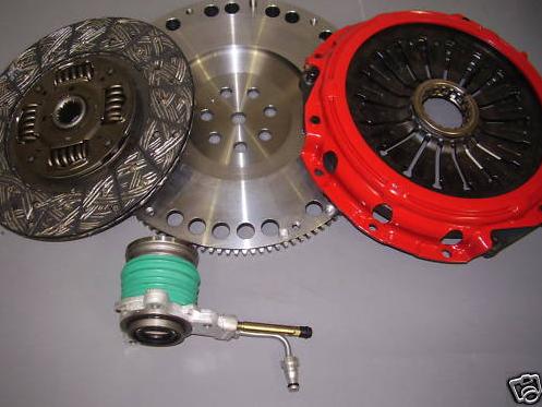

Здравейте колеги,
Искам да ви попитам относно мнението ви за следния съединител:
http://www.ebay.co.uk/itm/VOLKSWAGEN-GO ... 883wt_1185
Според продавача, на този модел му дават да издържа на 520Nm.
Ще го слагам на Golf 4 - TDI, 131-ASZ, 4motion.
Тъй като планирам бъдещи подобрения по колата,
а и от известно време се чуват странни звуци от съединителя,
реших да го сменям. А и онзи ден демпфера май ми здаде багажа...
Поздрави, :beer

Може би комбинация от това:
http://www.sachsperformance.com/Sachs-P ... I::82.html
И един едномасов маховик и лагер е по-добра! :roll:

Колеги благодаря за мненията и подкрепата,
та... значи за моята кола пълният комплект от
- едномасов и олекотен маховик;
- притискател;
- феродо;
издържащ по книжка 530+ (+30% поне така съм чувал),
излиза 1300 ойро! :bowdown
http://www.sachsperformance.com/Sachs-P ... ::156.html
Малко е стряскащa цената в началото, но като се замисли човек май-май си заслужава.
Поне няма да повтярям, няма да бера ягоди :banghead: и ще държи на 500Nm (проект) - което е екстра.
Пък и този златен маховик, може да се окаже готин! :D
Малко ще ми забави проекта тая цифра, но съм сигурен че ще си заслужава!? :roll: :P

Ами ако цъкнеш на линка, ще видиш че го дават такъв за моя мотор точно.
И аз не знам каква ще е файдата, именно затова и пиша... :roll:
The weak two-mass flywheel will be replaced with a lightened one-mass flywheel made of steel - Light weight flywheels keep less inertia in storage but the lighter rotating mass provides significantly improved engine response and acceleration characteristic.
Ще се радвам ако повече хора споделят мнение, че наистина не знам кой вариант ще е най-удачен. :012:
Дали е вярно това, че едномасовия маховик бил убиец на скорости? :horror:
След много ровене в нета, се реших на следната комбинация:
Притискател и феродов диск от този комплект:
Лагер Sachs + Двумасов (OEM) маховик пак на Sachs.
Това ще да е!
Колата ще я натоварвам над 200hp респективно 450Nm за сега,
но ми се иска за следващия upgrade да е готова. -> 250hp/500Nm
Не ми се сменя съединител като консуматив. facepalm
Спрях се на тоя вариант, защото другия е с 1000лв. отгоре и има голяма вероятност да ми чупи редовно скоростите. Дори и при положение, че е оригинален комплект на SACHS специално за моя мотор.
Дано издържи... тоя стоков маховик на SACHS.
Никой ли освен "rabotnika" не е в час с тея неща ве хора? :?

И какво е предложението? Това от снимката ли?
Каква му е цената и каква марка е изобщо?
ПП - нали точно това коментираме, че с тоя едномасов маховик ще стане страшно...
