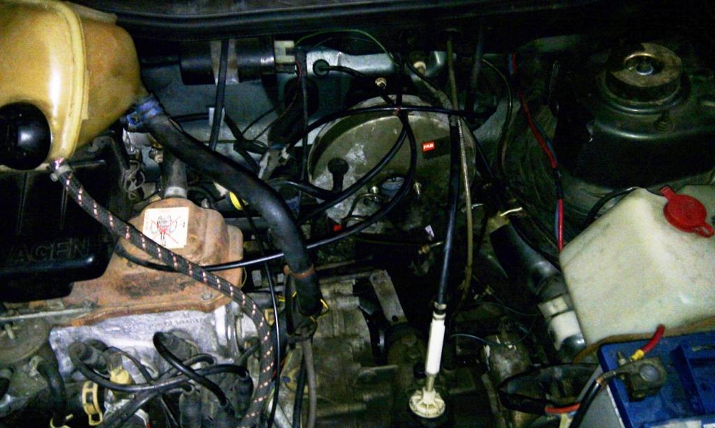

Доколкото гледах местата на тампоните не са едни и същи но ето снимка на мотора поправете ме ако грешно съм се информирал :)
golfmk1
Low rider
Мнения: 5576
Автомобил: OLD
Двигател: OTO
Местоположение: СТАРА ЗАГОРА
Re: Mk1 Кабрио 1,6 карбуратор 70 к.с. -> 1,8 Карб ?
Мнениеот golfmk1 » Съб 15 юни 2013 14:17
Захващането на мотора към купето ти е едно и също и на 4-те тампона и на практика можеш да сложиш всеки един мотор от 1,6 нагоре като изключим наклонените напред до 97г да речем в твоя кош :wink
