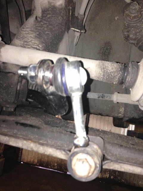

http://www.ebay.de/itm/2-Stuck-Golf-4-IV-Koppelstangen-Pendelstutzen-Stabilisatoren-Stabi-/321088375059?pt=DE_Autoteile&fits=Model%3AGolf+IV&hash=item4ac25bc913
Взех тези биалетки,и понеже разбрах че мога да мина без да сменявам щангата,започнах да ги мъча на моята.Обаче като повдигам щангата с тях тя се извърта назад и биалетката се приближава към полуоската,и започва да опира ухото на щангата в нея.Тази щанга от 4 моушън с какво е по-различна от моята?Ще стане ли работата с нея и с тези биалетки които съм взел?

от 4моушъна е по различна защото тя минава под полуоската, не над и няма как да опре :th_up със тези биелетки ще стане, не баш перфектно но става. по принцип трябва да имаш ухо на амортисьора и да сложиш р32 биелетки но и със тези става към носача

Тази биалетка на снимката като я гледам ми изглежда по-къса от моите,дори и да ги навия до край.Или така ми се струва?
Golf4V6
Мнения: 143
Регистриран на: Вто 08 май 2012 13:11
Автомобил: VW Golf mk4 V6 4motion 2000
Двигател: 3.2 BFH 2003
Re: Проблем със спортно окачване голф 4
Мнениеот Golf4V6 » Вто 11 юни 2013 19:37
не мога да ти кажа колко е дълга защото е правена както виждаш. по принцип стават. нали в ибея 11.5см пише като са навити докрай? не мисля че има нужда да са по къси от 11см

Да,видях я твоята че е правена,това на какъв голф е?
Golf4V6
Мнения: 143
Мнениеот Golf4V6 » Вто 11 юни 2013 20:03
това е просто снимка от интернет. важи за всеки един голф на предно със стабилизираща щанга Р32 или 4моушън
