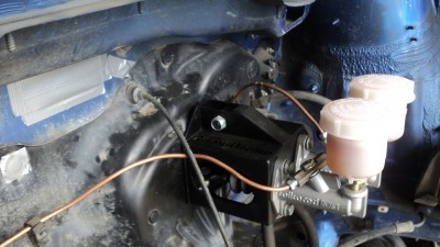

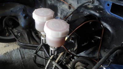

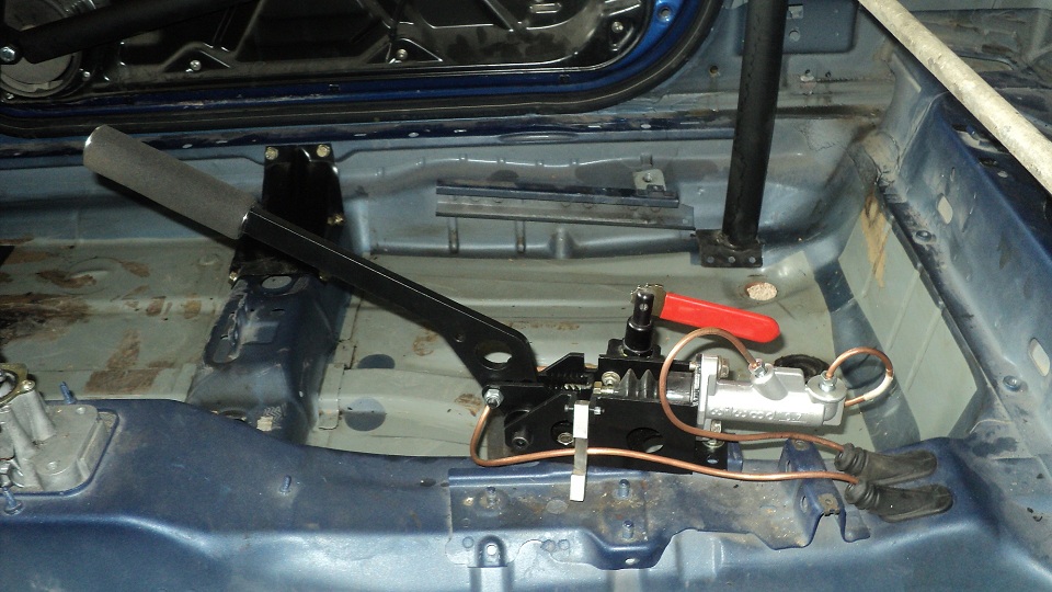

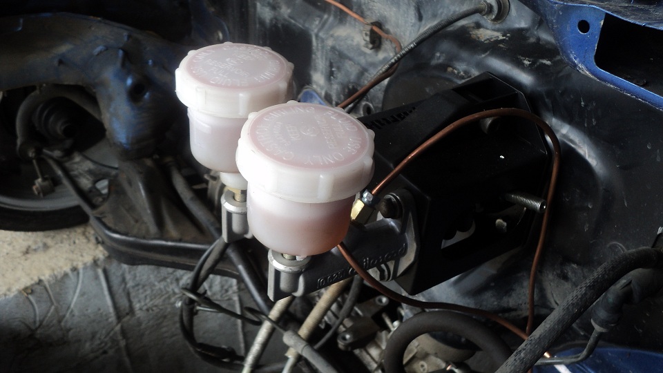

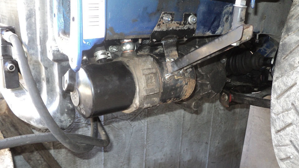

със спирачките дотук добре но за да може да се управляват добре трябват още малко екстри...педалбокс със баланс бар,регулатор на спирачното усилие за задните спирачки и разбирасе хидравлична ръчна
преди да почна спирачките си мислех че апаратите ще са най-скъпото нещо във спирачната система!
е малко съм грешал :eek другите неща ме изненадаха но нямаше начин да се мине без тях :gruebel

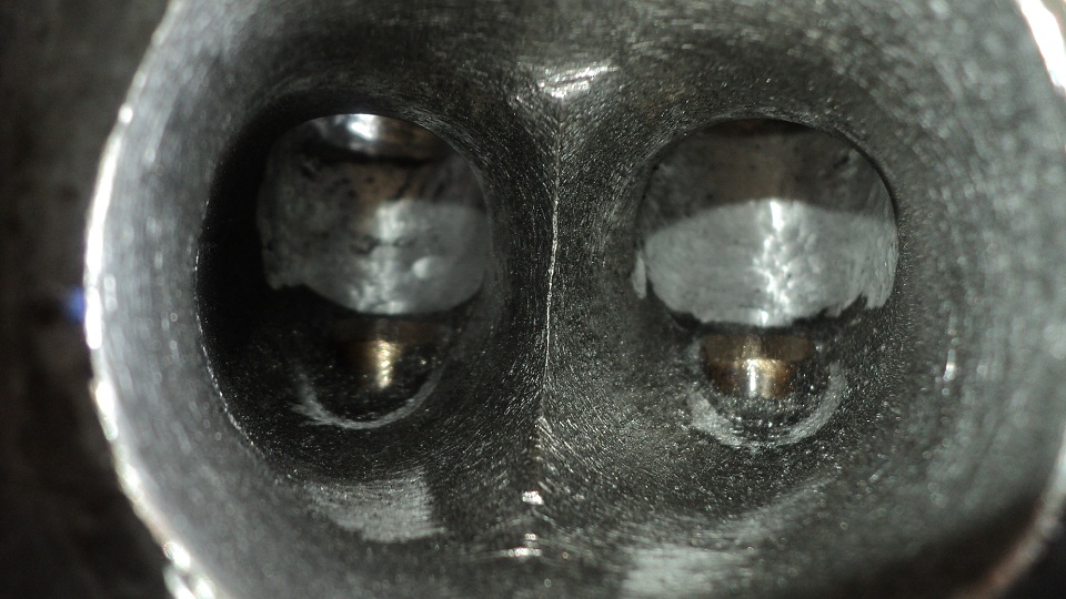

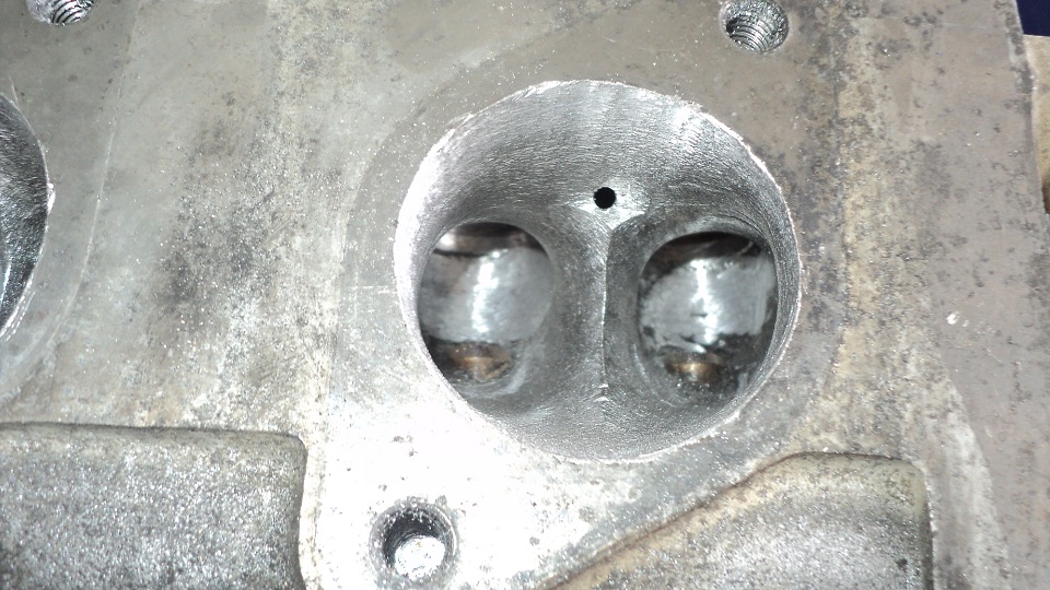

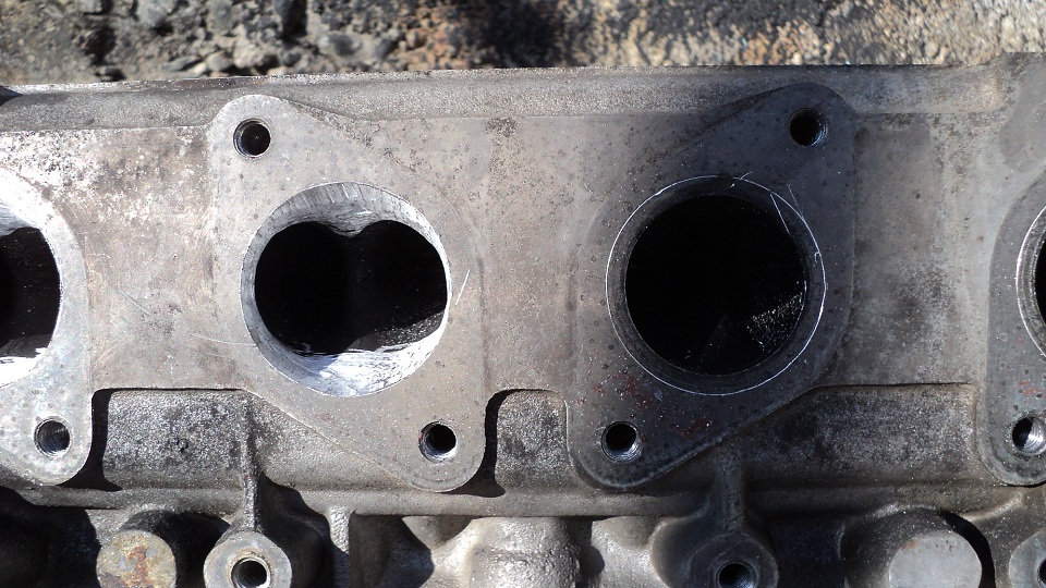

както казах двигателя е със стокова карантия...единствено съм портнал главата(изпускателите доста се поотвориха) и съм разредил със 2 гарнитури
целта е за момента да се огранича на около 270-280кс което не е много но веднъж да я подкарам така и ще започна да зглабям някой по инстински докато взимам силите на тоя :mhihi
от втория опит успях да се справя с портването на главата както трябва
при първия стигнах до водната магистрала и се наложи нова глава :icon_lol
като се разровя пак нямам снимки на финалната изработка...пак съм бързал да зглабям :11

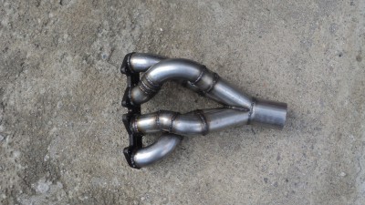

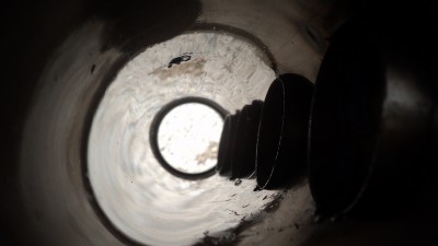

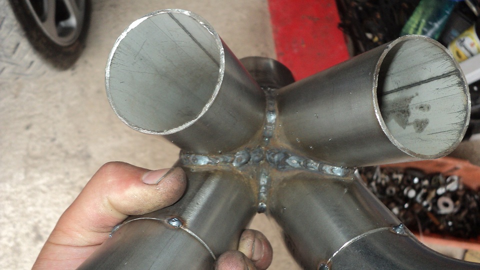

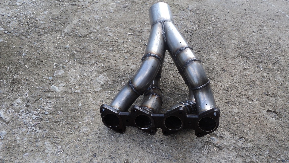

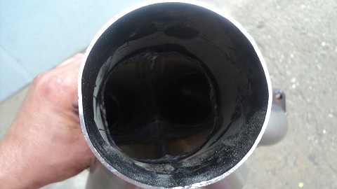

изпускатела е самоделка 4-1 със изход на 76мм :Mr Green Fun
гледах по една книга горе долу как трябва да се случи спрямо това което искам да извадя и се придържах приблизително към размерите
дано е станало нещо :gruebel

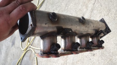

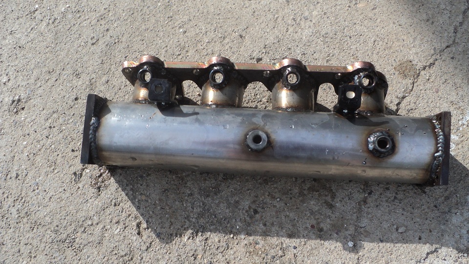

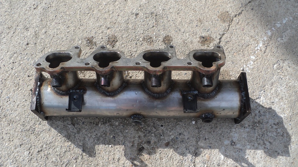

и смукателния е съчинение по картинка...но със 2 дросела от ABF
идеята беше два интеркулера от С3 щото ги имах налични ама после поразмислих но бях заварил всичко!
но пък единя вход винаги може да се запуши :mhihi

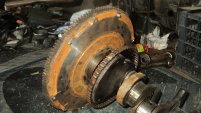

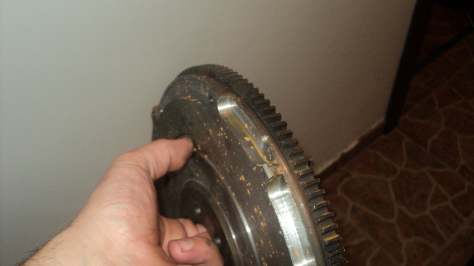

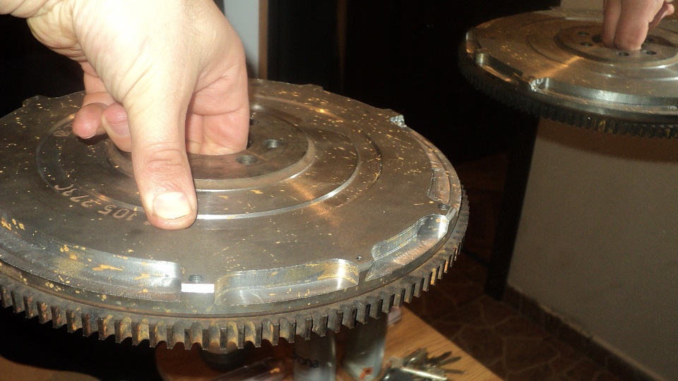

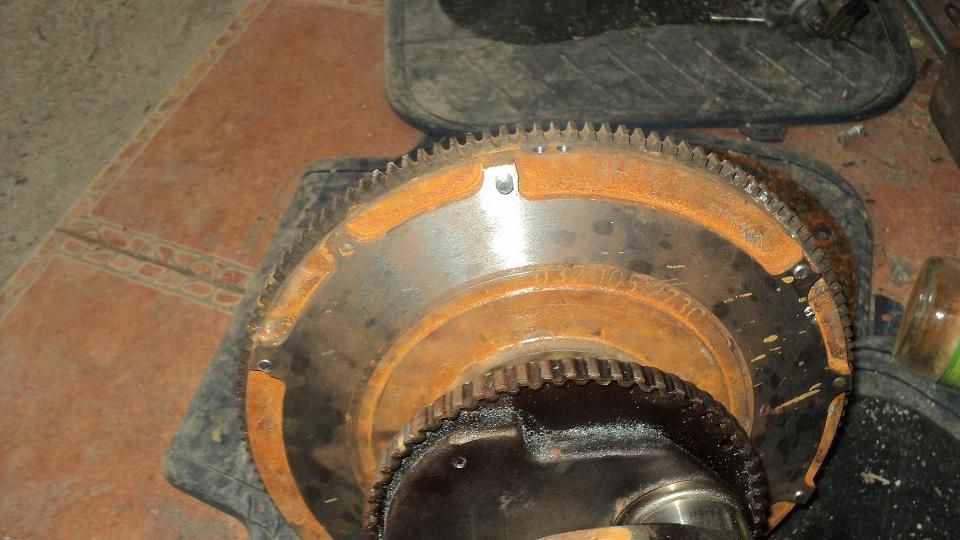

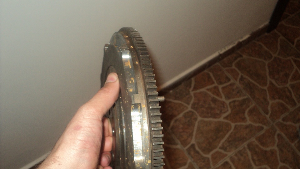

маховика се пипна сериозно :Mr Green Fun
непомня колко свалих ??? отдавна беше ?
после естествено и задължителен баланс :a045

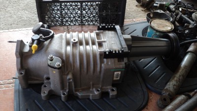

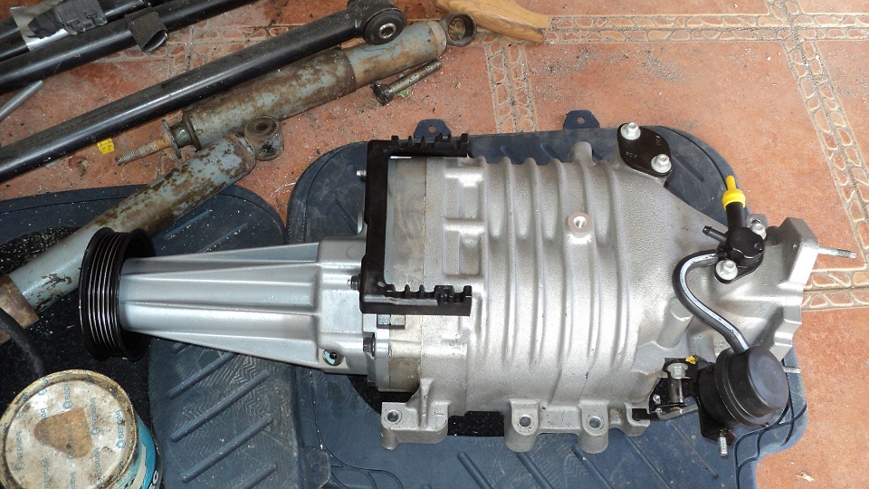

Това чудо нали ще е турбо ?
Щото тоз изпускателен колектор нещо като за атмосферка ми се чини, освен да съм пропуснал да споменеш че ще е с компресор? Или пък ако е тоз колектор, къде ще е турбото :question
Stenly
Мнения: 1967
Регистриран на: Пет 29 апр 2005 23:22
Местоположение: София VW Golf mk1 1600GTI EG
Re: NEW BEETLE 4motion 2.0t
Мнениеот Stenly » Пон 03 юни 2013 20:40
76мм изход на колектор за атмосферен мотор е много голямо...

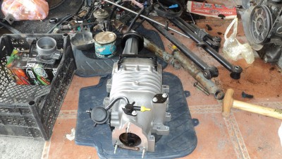

Интересно решение е компресор на Абф :mhihi
Последна промяна от onty на Вто 04 юни 2013 9:01, променено общо 1 път.
rough
Мнения: 430
Регистриран на: Сря 09 апр 2008 15:26
Автомобил: New Beetle + VW1300+VW1303
Re: NEW BEETLE 4motion 2.0compressor
Мнениеот rough » Пон 03 юни 2013 22:28
хванахте ме...грешката е моя!
компресор е :redface
а ето го и него:
EATON M90 :Mr Green Fun
ПРАСЕ

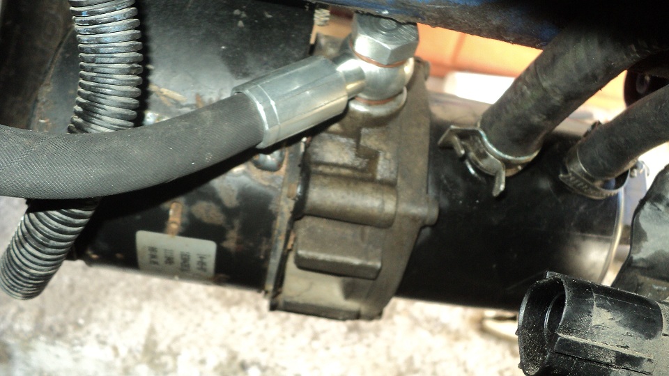

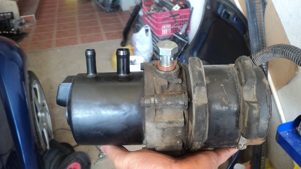

минах и на електрическа помпа на хидравликата но нещо не се справя както очаквах
помпата е от Citroen Saxo VTS
на място като въртя геврека и се задъхва
дали е от големите гуми или по тежката предница от на саксото незнам но дано този проблем го няма в движение
