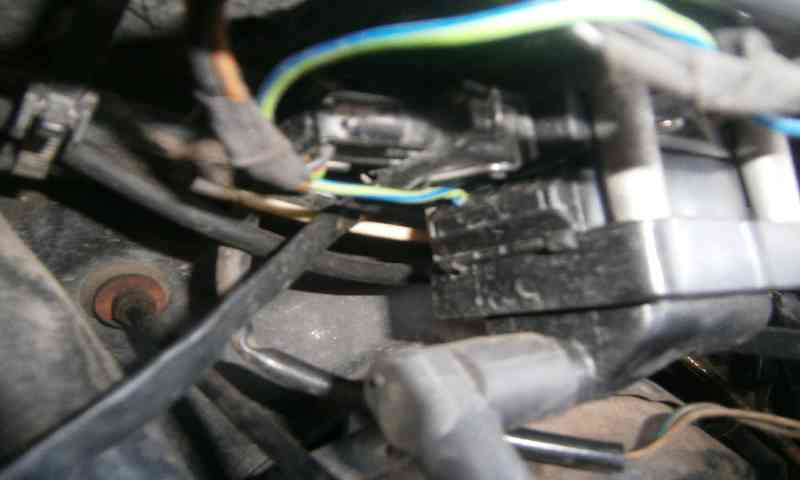

Направил съм всичко по таблото .2 месеца мъки МФА работи на 90 процента .оборотомер прерязах зеленият пин 10 на Т28 букса табло и му подадох директно от бобината но не от буксата и а от капачето което се отваря мисля ,че беше W1 вижда се на снимката.
