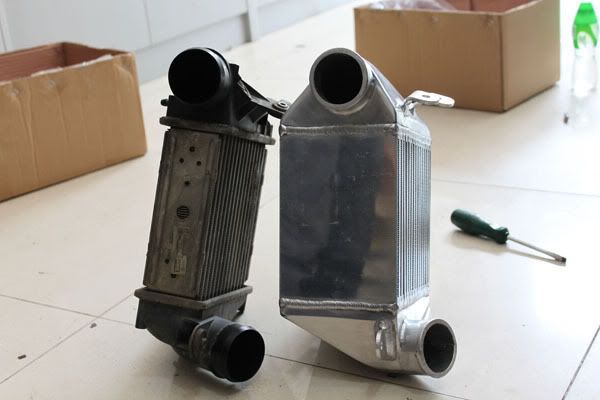

Това нещо е по-малко на вид и от стоковият. Ще ползвам снимка на колега от форума да ти покажа какво става с малко преправяне, и има някакъв смисъл:

Не мисля че е по малко на вид от стоковия:
http://img.photobucket.com/albums/v146/madman3/newintercooler2.jpg
Колкото до челен кулер, знам че се получава лаг в ниските и за това се насочих към по-голям страничен....
Отностно лага при челен кулер на 1.8Т, съм видял доста случаи на колеги от форума и от ауди форума.

Така е аз съм с челен и лаг на ниските има. Височината на кулера ми 180, според мен със 140 височина ще бъде ПОЧТИ ок.
Иначе ти си преценяваш, м/у относно качество на самият кулер. Мисля че няма да има някакво значение, ако няма да тунинговаш много колата.
