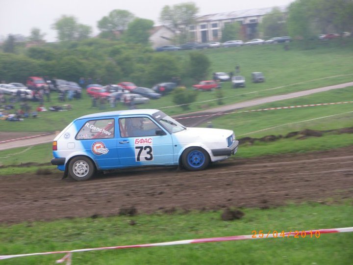

Кадри от Мадан,там май ти беше първото състезание!
rado88_rz
Мнения: 48
Регистриран на: Пон 08 ное 2010 20:04
Местоположение: Razgrad
Re: Моят проект Мк2 клас Х3
Мнениеот rado88_rz » Сря 12 яну 2011 13:16
Мадан ми беше първото състезание и чесно казано ми беше много притесненоно някакво.Тогава това което ки каза да не гледам в назад найстина го запомних дори на баховица изхвърлих средното огледалото по време на финала
