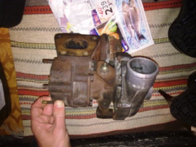

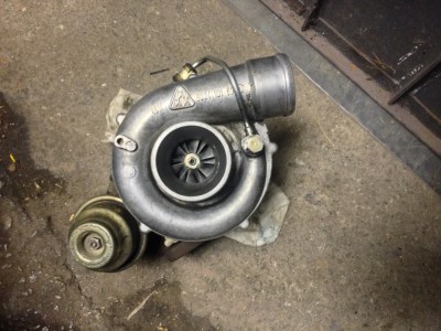

сега ще кача снимки на турбината колега да я видите и да ми кажете дали е от голф 2

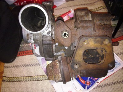

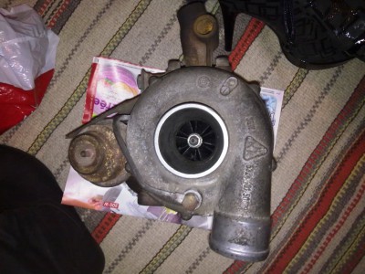

ето въпросните снимки колеги ,кажете си мнението от голф 2 ли е и ще ми пасне ли колектора и всичко останало

същата е като гледам

Колега това е К 24 да за голф 2 1.6 ТД ето я койта К24ка

струва ми се,че тънката тръбичка която идва от westgate при мен минава от другаде май :rolleyes

Да и аз това забелязах но не е никакъв проблем

надявам се да пасне ,а отзад масленият маркуч които отива в картера ,дали ще стане от гарета

Тръбичката от гарета непасва, трябва си от к24ката. :wink
