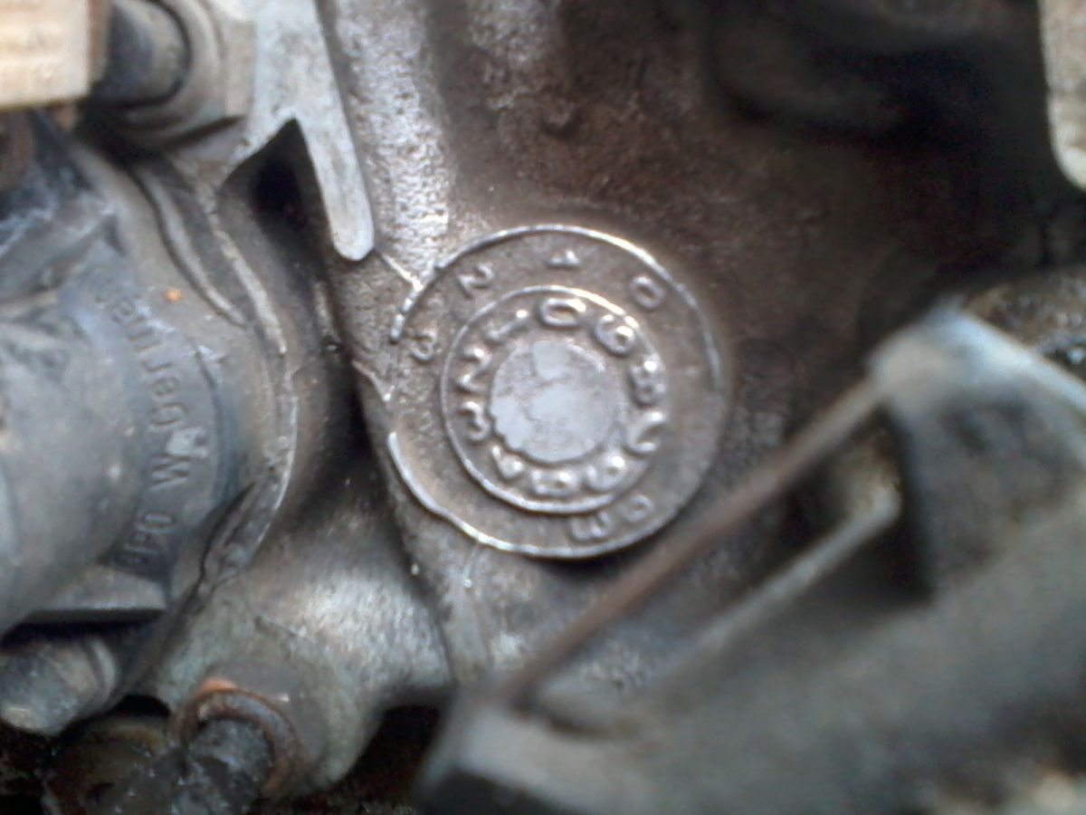

привет колеги значи на саматао глава кода е:
DG110"0"373D като за нулата в скобите не съм сигурен не се вижда много ясно
това е щампа странично разположена
това е някаква щампа от страни...

Мнениеот NovobranecGT » Сря 12 фев 2014 15:32
Тук отпред трябва да гледаш:

Мнениеот toshara » Съб 22 фев 2014 23:41
gti16vkr написа:привет колеги значи на саматао глава кода е:
Toва е датата на производсво,колега :smile
