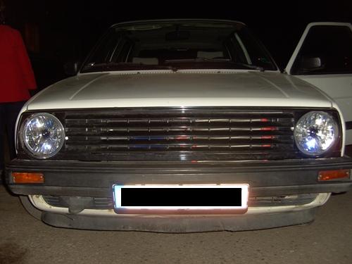

Така изглежда след засилването

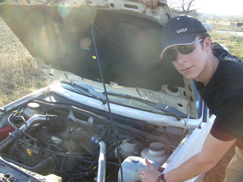

Тук ако се вгледате се вижда кулера под решетката.
