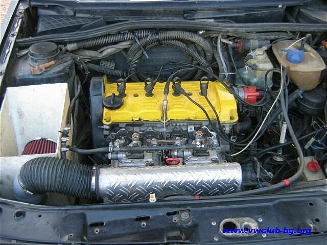

Здравейте, започвам нов проект.
Както се досещате от заглавието проекта, ще е този път атмосферен.
Колата ще се стяга за time attack, платформата ми всички я знаете, а именно жълтата ми двойка.
АБФ блок
АБФ биели / бутала
КР портната и полирана глава / АБФ валове
Карбове на 42 мм
Мегаскуирт
Къстъм хедърс колектор
Максимално сгъстен и олекотен
8000 + оборота (както доста хора си спомнят от предишните ми атмосферки оборотите ги въртях до 8400 )
Та сега по темата, трябва ми колянов вал без тригер за датчик, насочил съм се към 2Е или АGG
Някой има ли си на идея за номера на тези валове ?
В вотекс преди време четох,че 2Е вала ( предполагам и AGG/ADY ползват същия) е по лек от този на ABF(предполагам,защото е без тригер)
В този ред на мисли вал-а от 9А е чист без тригери без глупости и е еднакъв с АБФ-ския.
В този случай наистина ли 2Е,АГГ,АДЙ вала е по-лек или да не се занимавам и да слагам този от 9А-то ?
New Project ABF/ 42 carbs
