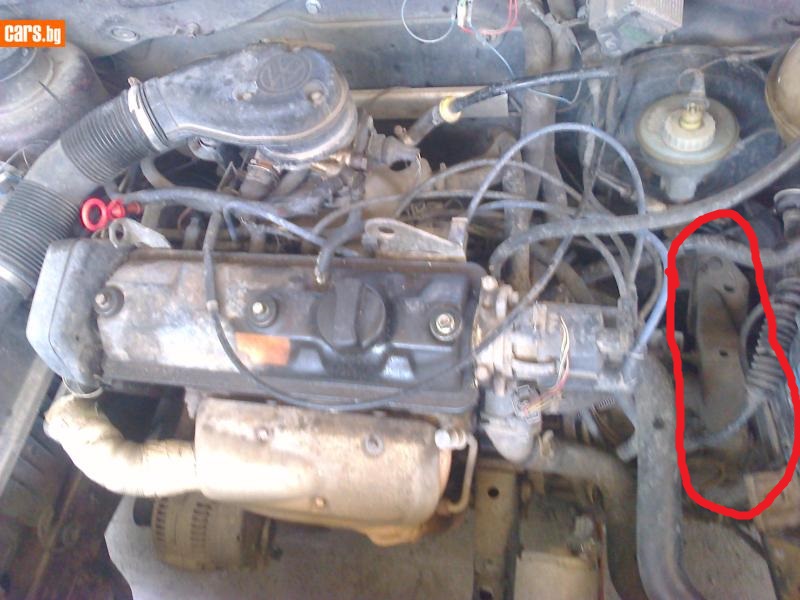

Другия, на кутията, който е. На дизелака я няма планката, която е с два болта на кутията и с един на купето.

Баце, няколко пъти съм правил подобни операции и то в различни коли, не само в Голф 1 :mhihi
Ей това в червеното липсваше на 1,5 дизел, купих го от първата морга и готово:
п.п. Ако се ползва кола донор, ще си го има.

По-добре спри.Това при голф 1 го няма и не се ползва icon_idea
