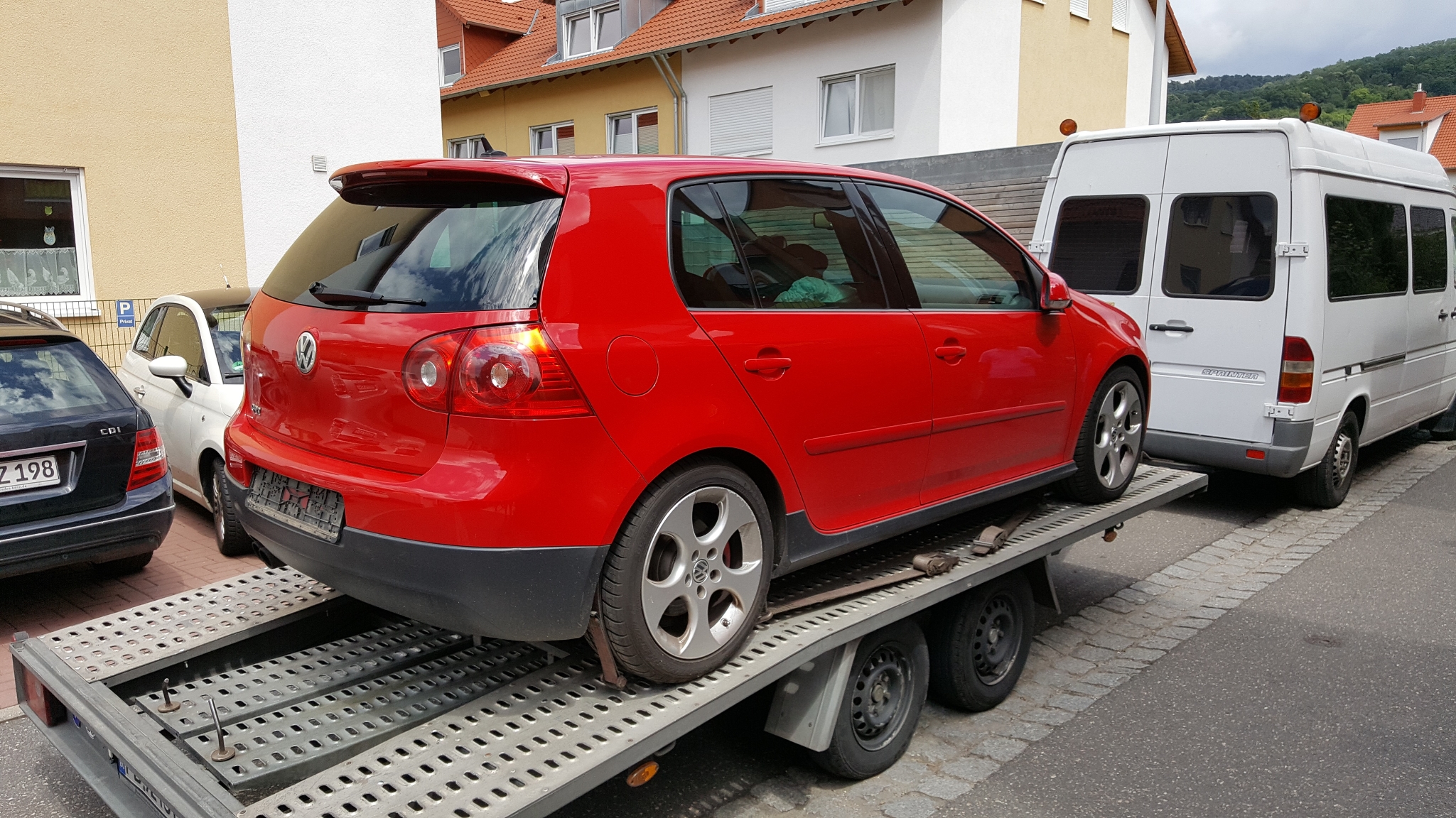

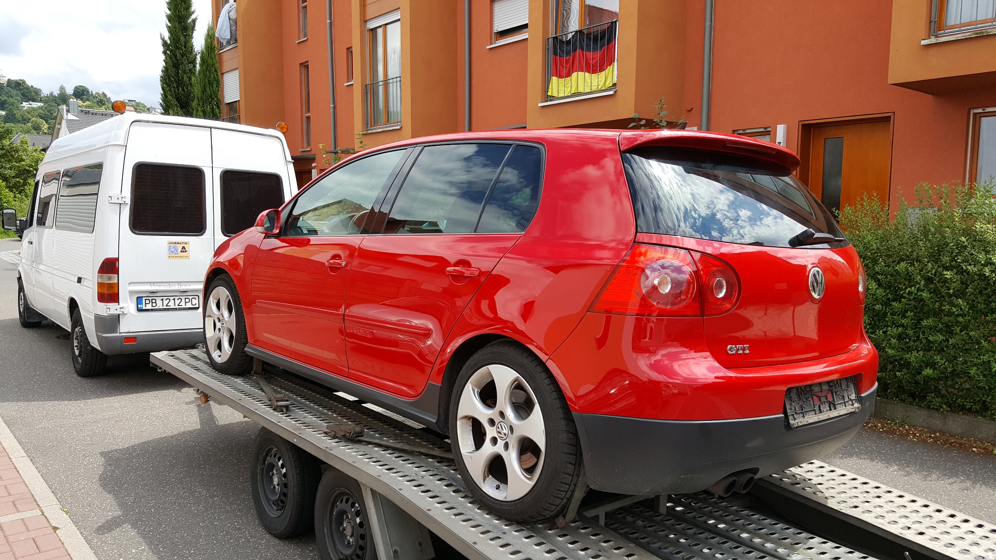

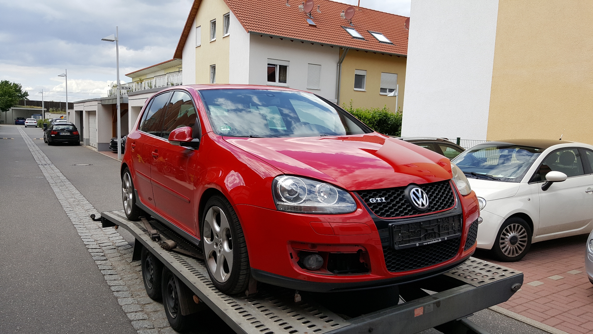

Та за колата – Golf 5 GTI, DSG с F1 превключване от волана, 2005 година, 200 кс, 163 хкм. Закупена от Германия с проблем ниско налягане на маслото (вероятно маслената помпа…).
Вече набавих повечето части, необходими за трансформацията, а именно турбо К04 и дюзи от Golf VI R, бензинови помпи – за високо налягане и помпа за резервоара с по-голям дебит, едни H-Shaft биели за всеки случай (не знам дали няма да се продължи след това…), даунпайп на 70мм. Но най-напред ще свалим мотора за основно ревизиране, за да се видят пораженията и колко са големи…
