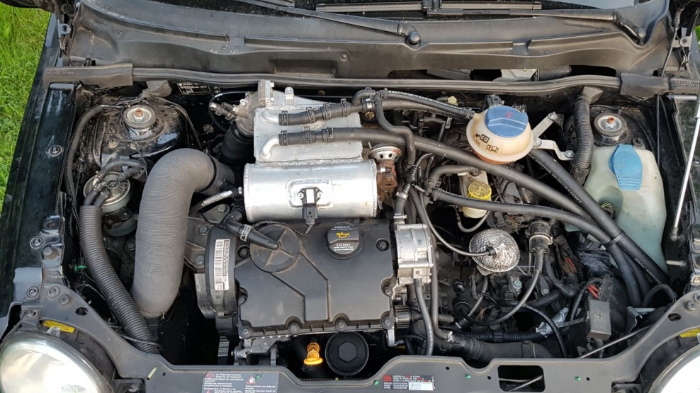

Здравейте колеги, след много четене за засилване на този мотор, а има десетки засилени, не в БГ разбира се имам голяма дилема. Понеже реално това е 1.9TDI 101к.с. без един цилиндър принципа на засилване е сходен. Та дилемата ми е следната.
Въпрос 1 - Дюзите са ми 465 кубикови като на 1.9 116к.с. AJM мотора, някои твърдят, че държат до към 130-140к.с., други до 160-170 (което малко ме съмнява), така ли е?
Въпрос 2 - Какви дюзи и турбо? - вариантите са два, тоест:
530 кубикови и Garret 1749VA от 131к.с. 1.9TDI, като тая турбина четох, че държи около 1.4-1.5 бара спокойно, което май са към 160-170к.с. или бъркам?
550 кубикови и 1749VB от 150к.с. ARL, където вече отиваме на 180-200к.с. ?
Разбира се, ще се сложи и външен кулер, като по случая видях едно Лупо 1.2TDI с кулер с водно охлаждане, та ми стана много интересно каква е процедурата и от къде може да се вземе подобно нещо?
Керамичен съединител ще се направи, и това не е проблем.
Въпроса е какво турбо и дюзи да избера, може би колегите с 1.9TDI ще кажат, които имат впечатления и са карали/сменяли.
Ето един клип на една Ibiza 1.4TDI 190к.с., като почти всичко е неизвестно понеже пича грам не разбира, ами е отишъл някъде и са му я направили:
И едно Polo 6N2 пак с неизвестни компоненти, освен VNT15 с някво зверско ускорение за 6.2сек до 100:
Ето го и лупото с водния кулер и модерната Garrett GTD1244VZ:
Отидох тези дни до един от най-известните тунинговачи на дизелови автомобили и ме отчая, и затова реших всичко сам да чета и проуча, защото той ме посъветва следното:
Дюзи 550 кубика от ARL и турбина 1749V, която горката държи до 1.3 бара и не повече и не виждам, защо ми е да слагам тези гигантомански дюзи на това малко турбинче. Та за това се обръщам към вас, които имате повече опит от мен, какво бихте ме посъветвали?

За жалост не мога да помогна за точно този мотор, но пък забелязвам някой пропуски в разсъжденията ти. Кубутурата на ПД елементите не е толкоз важна (не е като при бензина ) , и е по-добре да се насочиш към качествени разспръсквачи, а не да сменяш дюзите. За да ме разбереш ще ти дам един пример, с дюзата от АРЛ може да се изкарат около 230 к ,а с дюзата от БКД около 250к.с. ( бкд е 2.0 тди 16 клапана ) . А дюзите на 16 клапановата ПД е почти два пъти по-малка от АРЛ-дюзата , и много по-малка и от твоята ПД, като кубатура.
Относно турбината, не е добре да ползваш остарели турбини като ВБ и подобни, ако искаш резултата да ти хареса. GTB, GTC и GTD сериите на Гарет са много по-подходящи, и не толкоз скъпи. Хубаво е да се интересуваш от максималното налягане на турбината, но е хубаво да знаеш и на какви обороти ще имаш фул бууст , за да не се окаже , че трябва да караш само в "червеното" , и да се обезсмесли идеята за дизел.
За трицилиндровия дизел , мисля че турбо от рода на гтб1549 или максимум гтб 1752 ще са подходящи за целта, или нещо като на клипа гтд...
А инфо относно съединителя и скоростната имаш ли? Те ще отнасят най-много бой.
За спирачките вярвам си подготвен.
