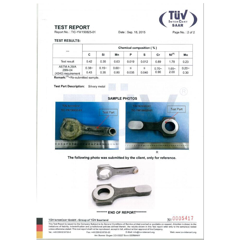

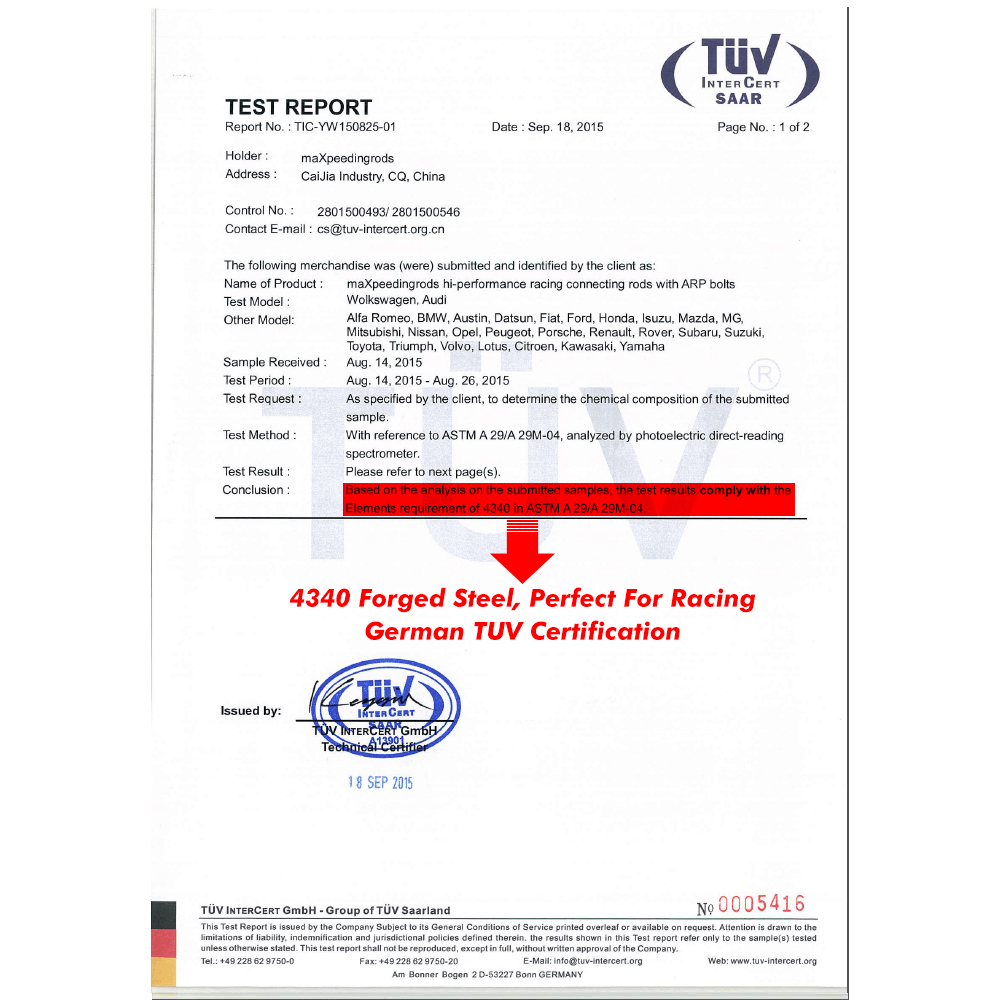

https://www.ebay.com/itm/172089424696?ul_noapp=true ето я обявата, УЖ имат TUV сертификат, и там са описани стойностите на различните примеси
https://www.aliexpress.com/item/Connect ... 45001.html явно наистина са си китайски, щом ги има и в алито... тук ги дават за 600-800 коня, но аз не бих ги пробвал чак до толкова... за мен важното за момента беше просто да повиша "надеждността" и да нямам никакви проблеми в близко време вътре в мотора... не бих ги пробвал на повече от 500-600 к.с. аз лично. П.С. Сега видях, че пише, че могат и на повече да издържат ако им се сложат L19 болтове
- Forged SAE 4340 Chrome Moly Steel for the highest strength and durability, dedicated for Racing
- Designed and processed by CNC machine.
- All big and small ends are finished with SUNNEN honing machine
- Precision alignment sleeves positively locate the rod cap, maintaining big end bore size and
eliminating cap walk
- 100% X-rayed, sonic tested and magnafluxed
- Multi-stage heat treated
- Shot peened to relieve stress
- Come with the bronzed bushing suitable for the floating piston pin
