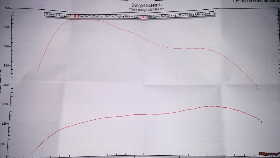

Голф 5 1.9, само че беше 105коня BKC мотор.
С турбо 1749vb, мап сензор 3 бара и ремап, постигнах това:
dino golf 5 BKC.jpg (49.17 KиБ) Видяна 4783 пъти
