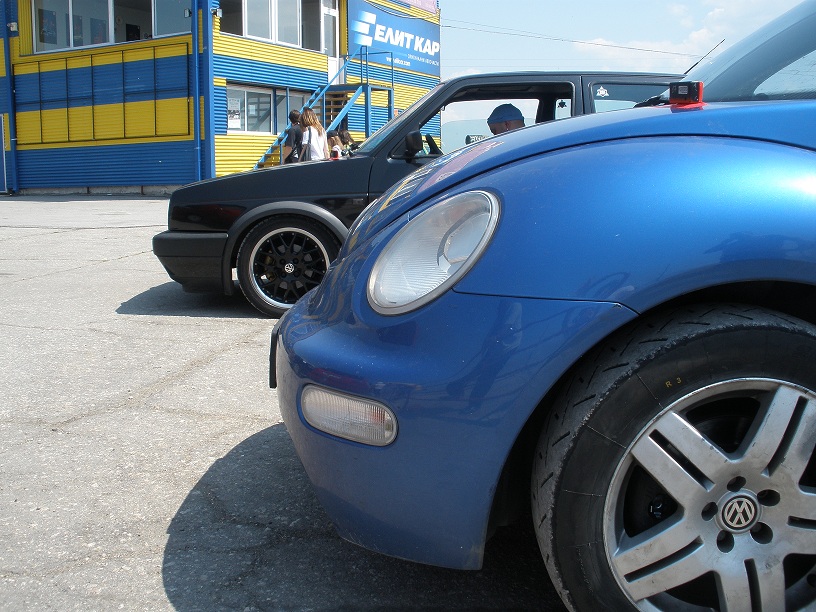

ето я като нормална кола:

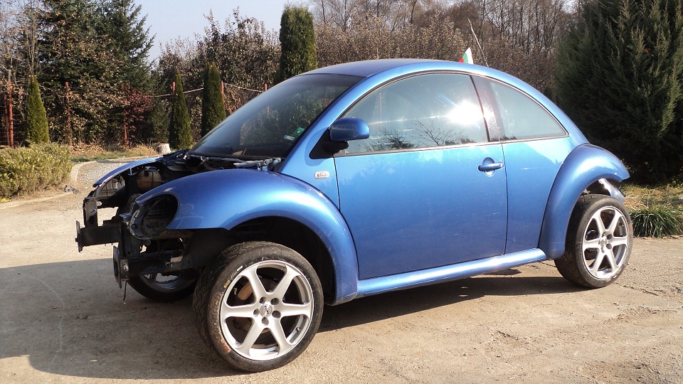

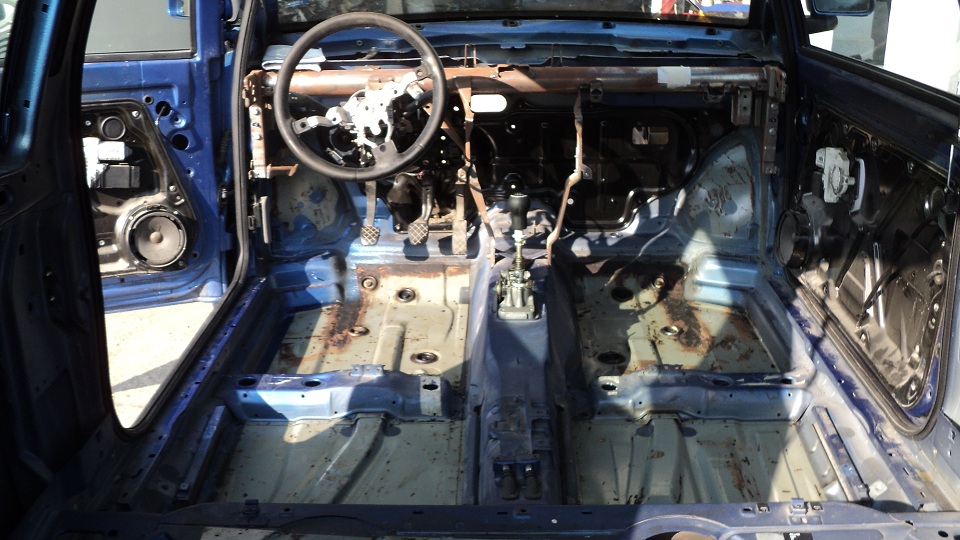

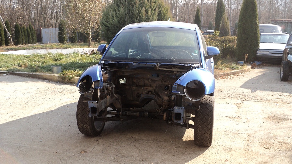

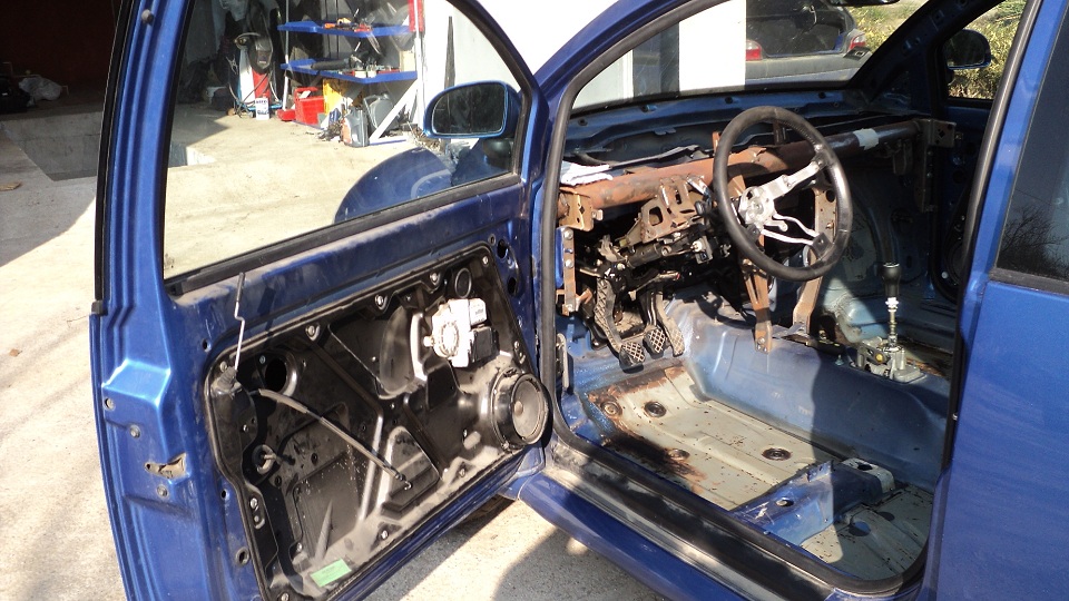

1-2 седмици по късно беше грозна гледка
чисто гола...по ламарина :mhihi но поне с нови гуми и джанти !

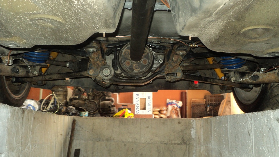

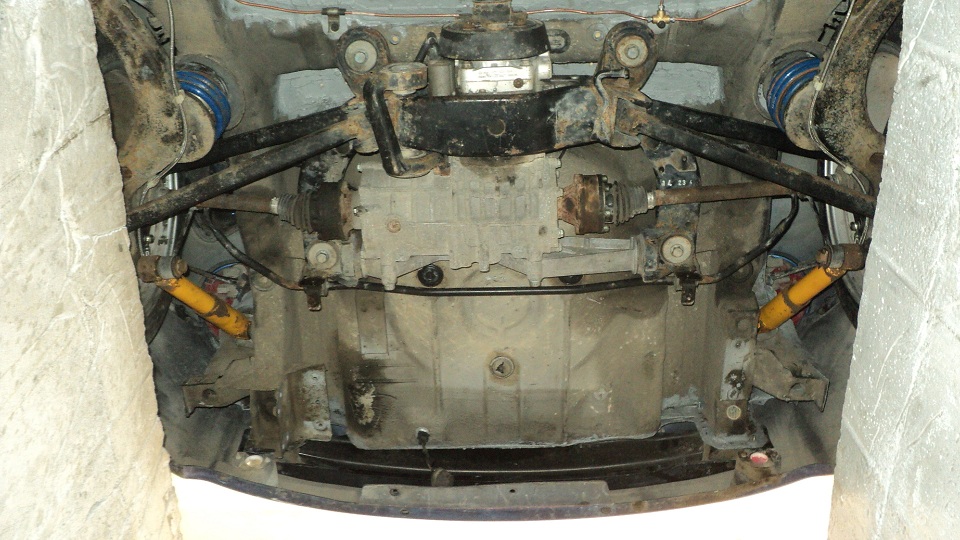

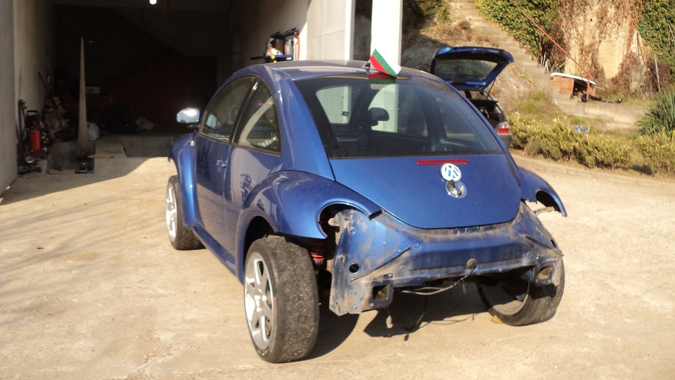

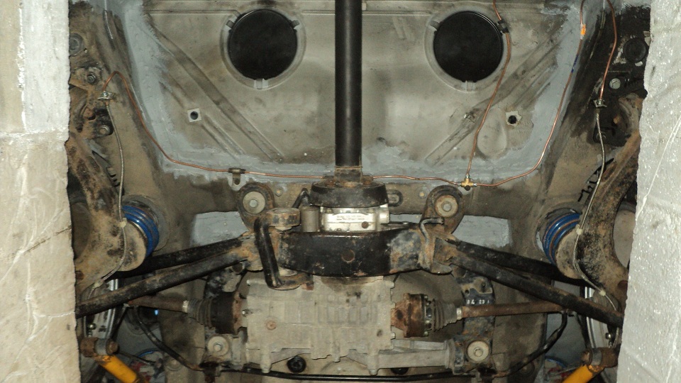

превъртаме няколко седмици напред (от които нямам снимки) и стигаме до присадена задница от AUDI S3
(задниците на audi s3 и golf4 4motion са еднакви...абе всичко със халдекс имам чувството че ламарината му е една и съща)
яд ме е че не снимах тогава но мерака беше толкова голям че кой ти мисли за снимки :11
поне има снимки на готовия продукт заедно със чифт регулируемо KONI :th_up
Последна промяна от rough на Съб 01 юни 2013 0:49, променено общо 1 път.

Колата я готвя за състезания и ще си остане гола по ламарина

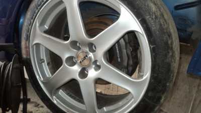

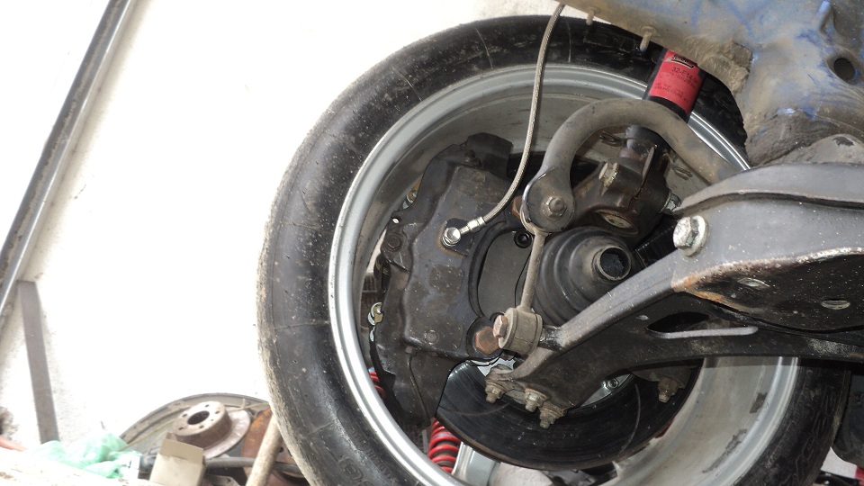

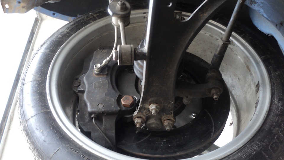

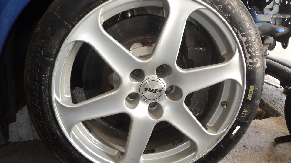

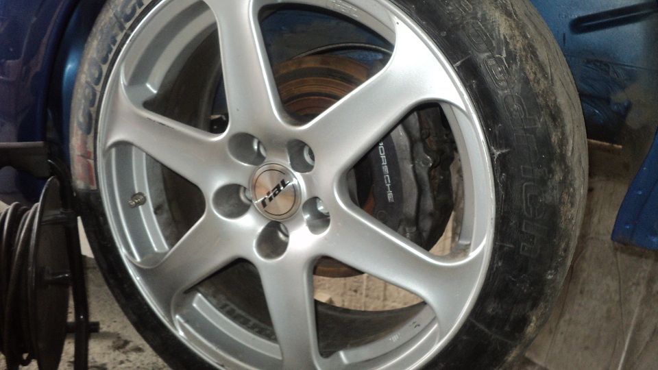

да понахвърлям и спирачките
предни:6-бутални брембо със 356 или 365мм разглобяеми дискове пак брембо??? стар съм вече и непомня но 18" джанти ги пълни догоре
Paco е виновен да украсиме предните апарати със комплект накладки "ebc yellowstuff" :th_up
задни:4-бутални със 288мм диск
и за да е по пълна картинката сложих метални маркучи...да изглежда по модерно :Mr Green Fun
дано спира :mhihi

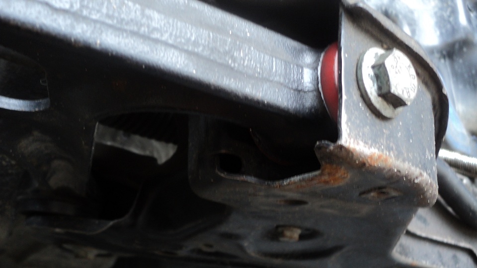

:a045 и да гарнираме със предни носачи от audi s3 (оригинално нямат резба за биелета)доукрасени със полиуретанови тампончета made in BG
