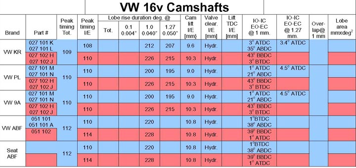

ADL=PL само ,че с Digifant.Първо почни от валовете после човъркай жиците.
валове 16 V.jpg (74.44 KиБ) Видяна 2173 пъти
