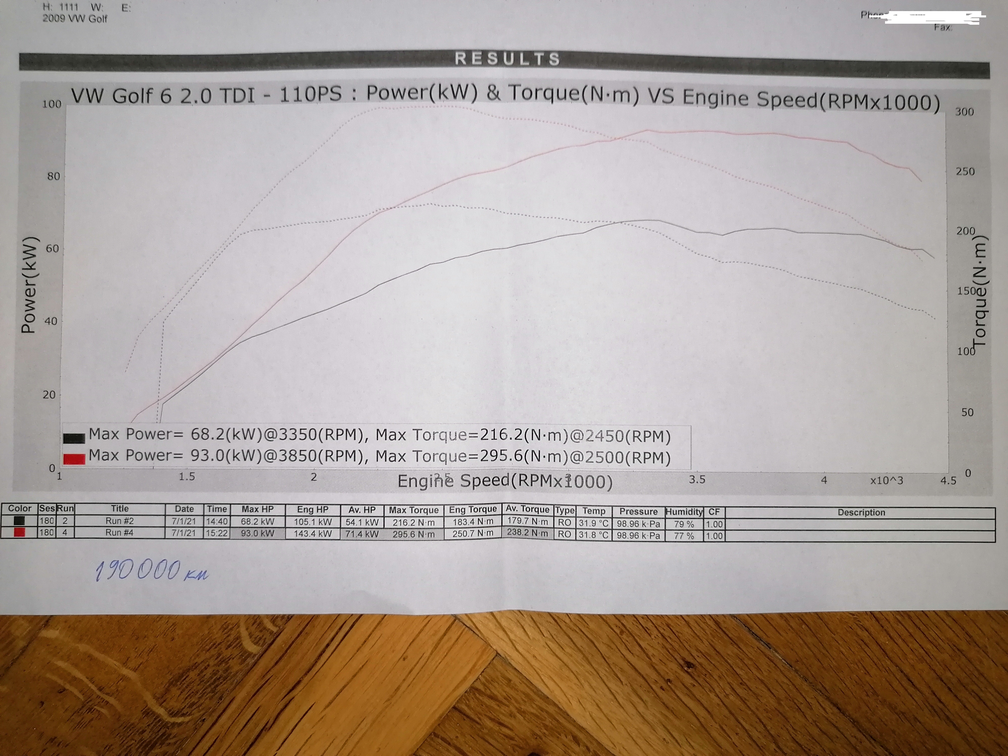

Аз се престраших и извърших процедурата. Предложиха ми 160 като максимум за безопасен ремап, поисках да е около 140. Последва диагностика, рън на дино, ремап, настройка и няколко ръна на дино след ремапа. Разликата е огромна, макар че на колелета е малко под 130 коня. Върви мазно и ускорява плавно. В ниските обороти до 1800 не усещам голяма разлика, но предполагам е за да пазим маховици и скорости. Като цяло карам спокойно и разхода е същия, на дълъг път и каране с ограничения е дори малко по-малък от преди. Проблеми още нямам, но съм минал само няколко хиляди километра, времето ще покаже. За сега съм много доволен, този вървеж на мен ми е напълно достатъчен и повече силов тунинг няма да правя.
Ако на някой му е интересно прикачам графиката. Не изглежда да има рязки пикове в нютоните, нито се усеща да има такива, но аз не разбирам особено.
