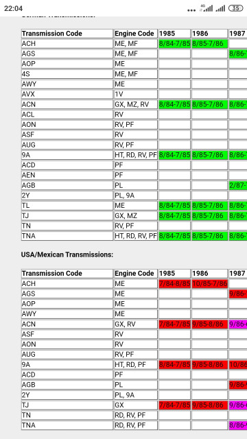

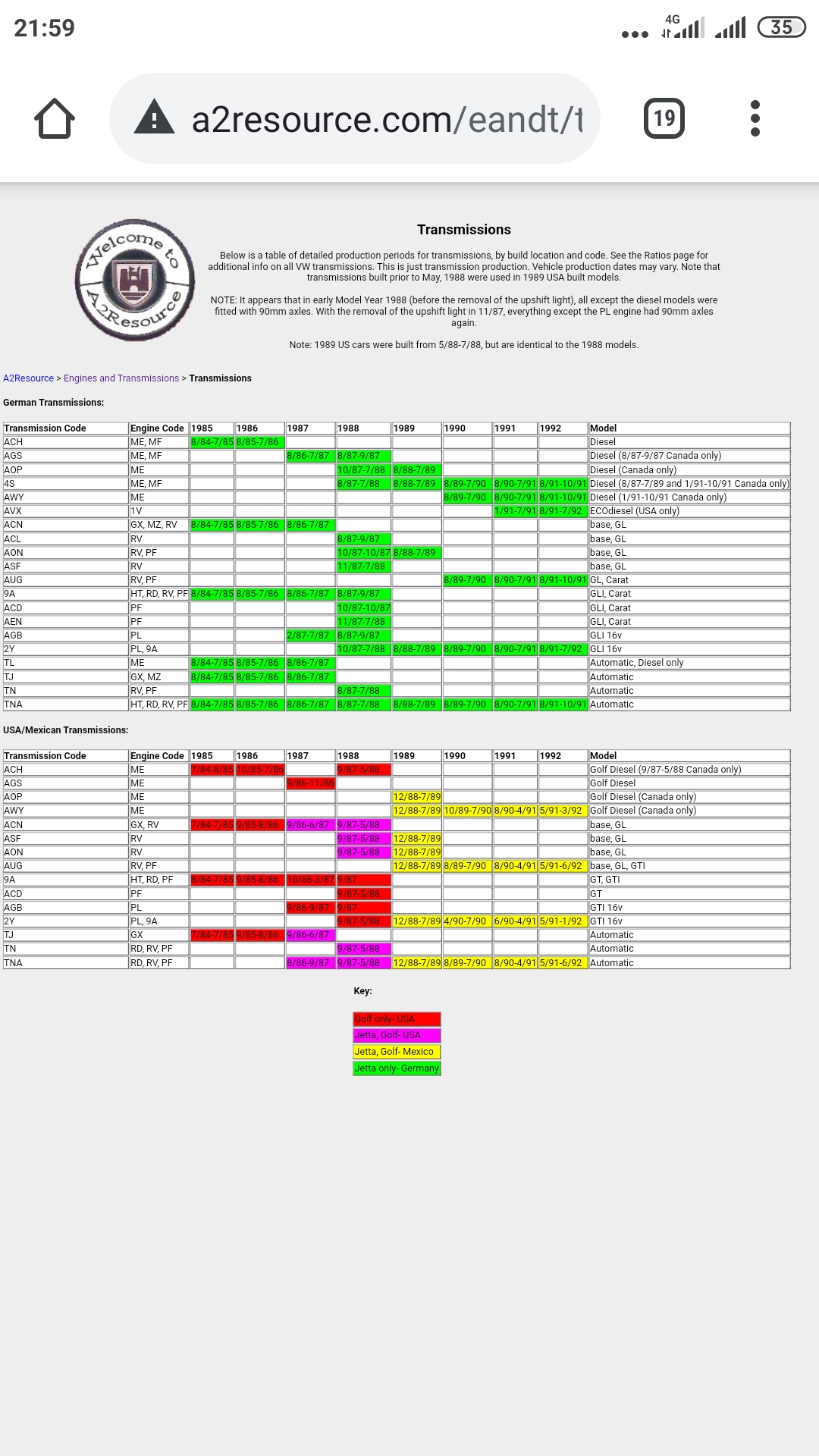

На голф гти пб слагат 3 кутии предполагам и на д-р е така мисля че за гх слагат. 4т но ето и снимка да ги видиш

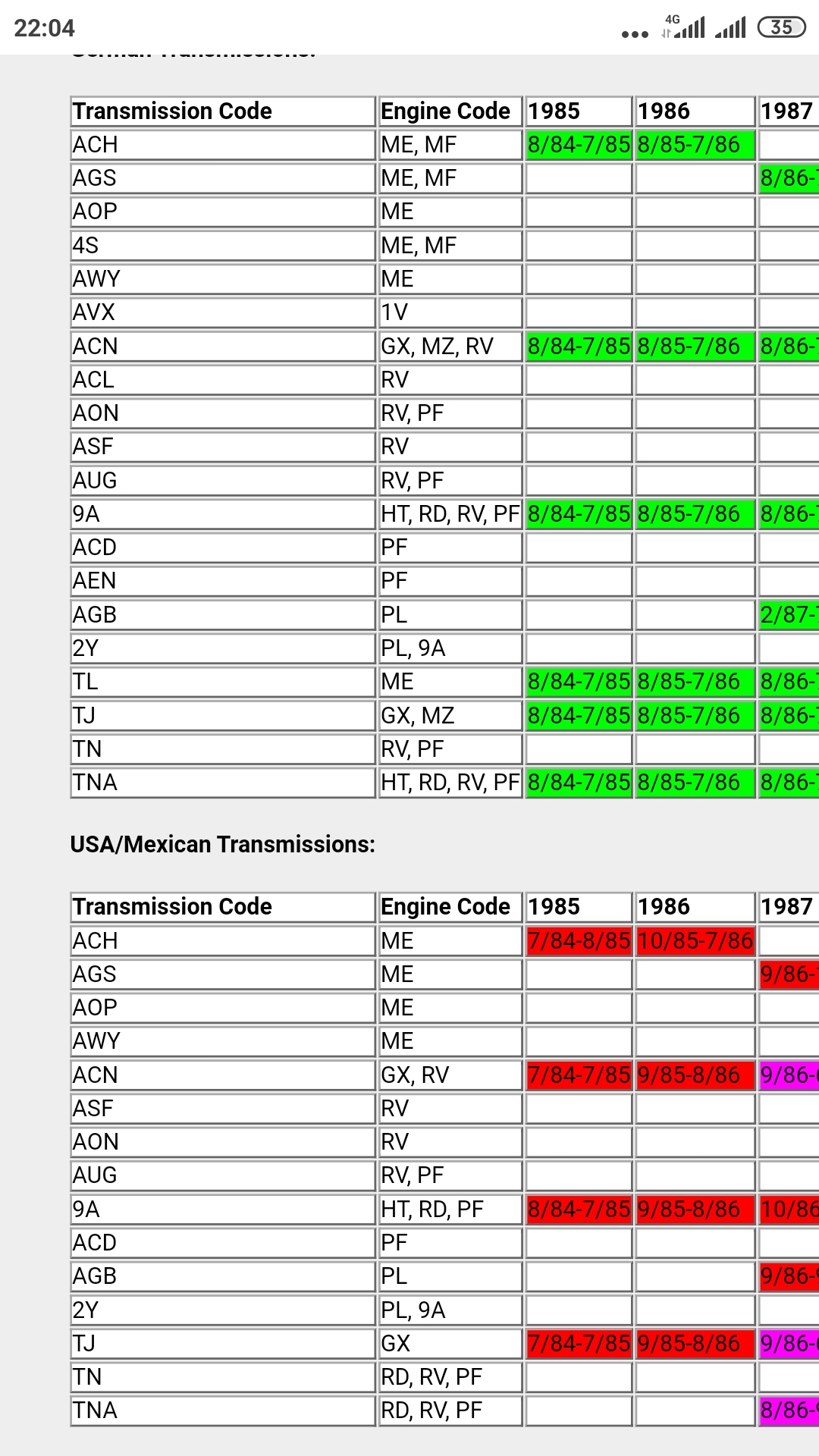

Мнениеот Ник никишето » Сря 10 мар 2021 22:05
Ето по добро качесвтво

Мнениеот mitko_belata » Сря 10 мар 2021 22:33
Ник никишето написа:Ето по добро качесвтво
А на RP каква слагат че го няма на таблицата :biggrin
Мнения: 19370
Двигател: PN 1990
Re: Въпрос относно колянов вал
Мнениеот stefan4o » Сря 10 мар 2021 22:49
4T,ATH.

Мнениеот Ник никишето » Чет 11 мар 2021 8:20
Тази таблица е за щатски
