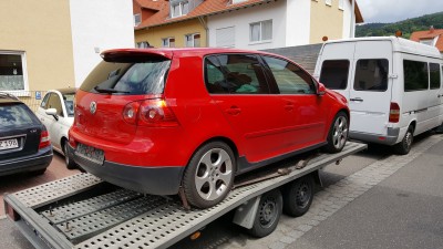

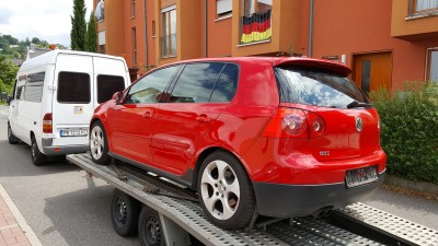

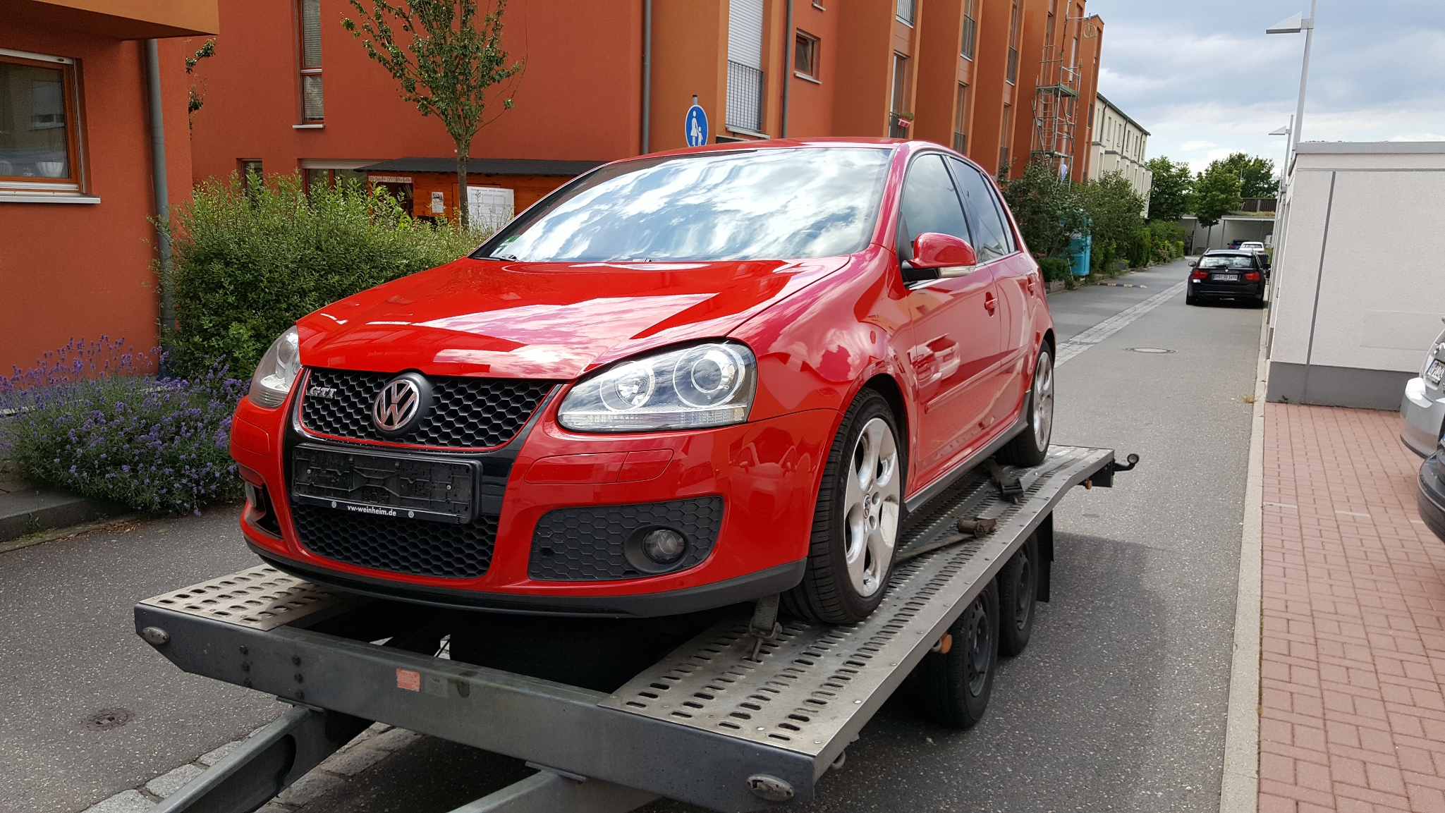

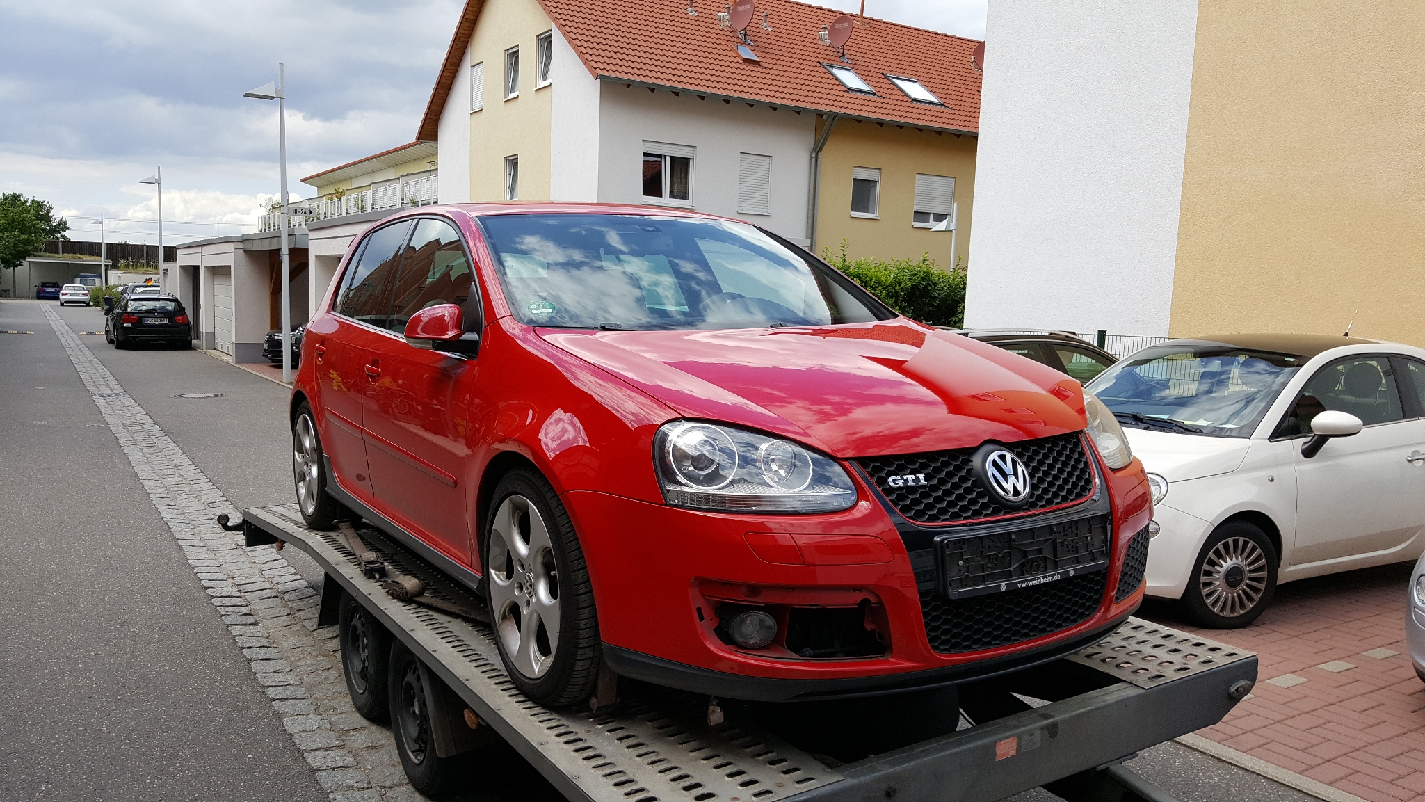

Та за колата – Golf 5 GTI, DSG с F1 превключване от волана, 2005 година, 200 кс, 163 хкм. Закупена от Германия с проблем ниско налягане на маслото (вероятно маслената помпа…).

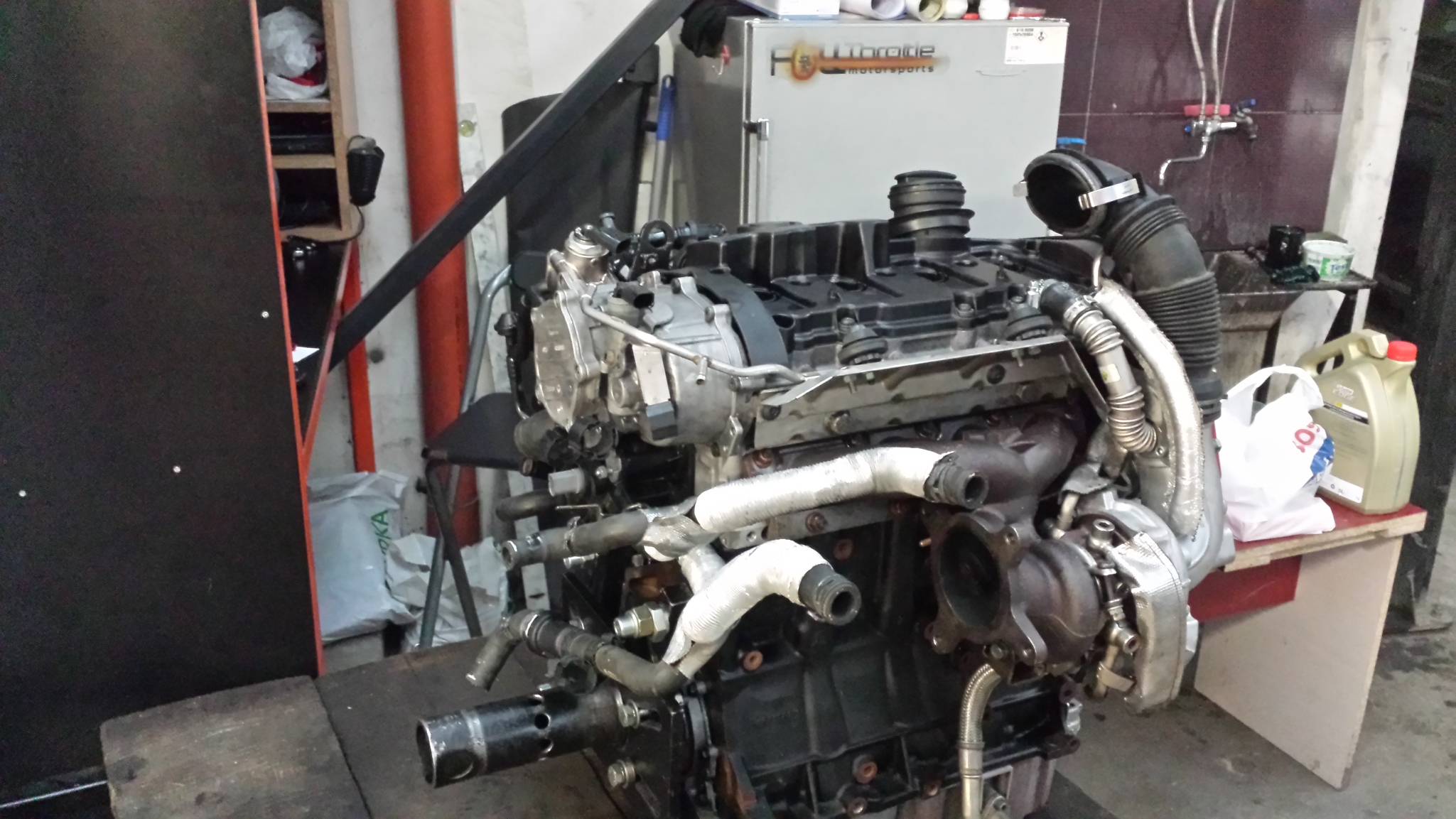

Re: Тунинг на Golf 5 2.0 GTI DSG
Ето го мотора вече посъбран:
