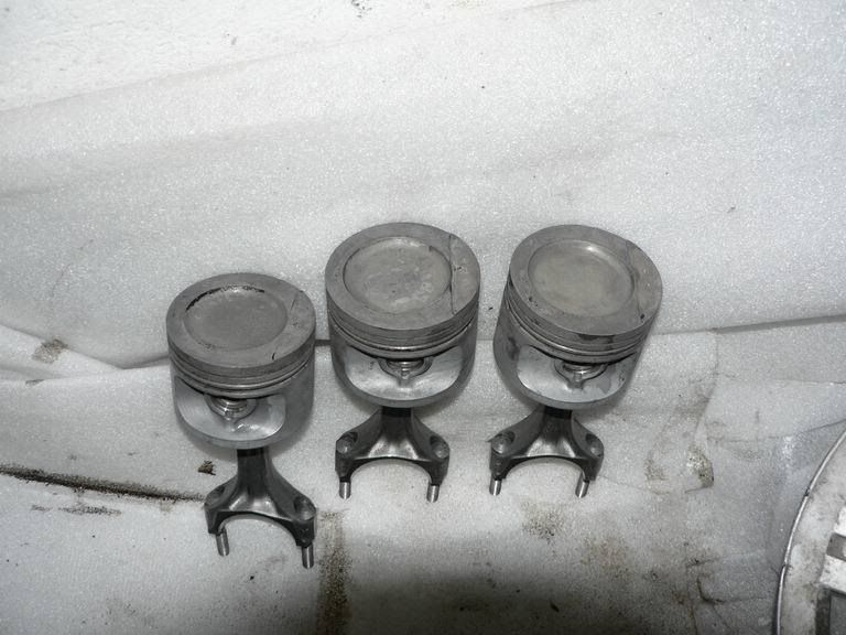

...бутала от 1,6 и 1,8 извадени от блока и ако може и поставени в него на ГМТ за да мога поне визоално да си направя някилко сравнения, и другото което ме интерисува е на 1,8 мотор карборатор 8V какъв вал може да се сложи за да се получи нещо от порядъка на 90-100кс а може и отгоре, примерно от 113кс пълна инжекцоя или нещо друго.

Мнениеот golfer » Чет 05 юли 2007 23:07
бутала от PB:
бутала от EZ:

Ммм... това е добре виждат се основните разлики, като диаметър са еднакви това по книга, а освен видимата разлика в полата на буталото и мястото на буталния болт има ли разлика във височината на челото гледано от буталния болт нагоре(от първия сегмент нагоре)

ми зависи на какъв блок ще ги слагаш :wink: кажи какви бутала(от какъв двигател) ще слагаш на твоя и ще ти кажа каква е разликата(ако има такава) във компресионната височина и буталния болт :wink:

vladko_g40 написа:ми зависи на какъв блок ще ги слагаш :wink: кажи какви бутала(от какъв двигател) ще слагаш на твоя и ще ти кажа каква е разликата(ако има такава) във компресионната височина и буталния болт :wink:
Търся снимки на бутал на 1,6 и 1,8 мотр за да мога да ги сравня, ако има самостоятлни и поставени в блока. Решил съм моята кошница да стане от 1,6 на 1,8 , за колянови вал ми е ясно, буталат са ми мако ????, а разпределителен вал за постигане на 90-100 к.с. от какво да е? И още едно питане, мога да намеря блок от 1.8 със всички карантий но без глава, ще ползвам мойта от колата тя е същата, защото при мен има проблем с първи цилиндър, има ръб на цилиндъра от сегментите, и мисля че няма да се получи само със мяна на бутала, блока е от Scirocco пълна инжекция но колко коня е незнам знам че е JH.

мисля че този EV е аналог на РB 112кс ако е така разликите на с тези на RP в буталата се характеризират с:
1.диаметър на вдлъбнатината в челото на буталото
за RP 56,8мм a за РВ е 56.00мм
2.дълбочина на вдлъбнатината в челото на буталото
за RP 8.1мм а за РВ 4,4мм
Диаметрите на буталата са еднакви 80,985
и от тук степента на сгъстяване в цилиндрите е:
за RP е 9.0 за РВ е 10.0
и от тук
ЗА RP се изисква минимум 95октанов бензин за за РВ се припоръчва и 98
разликите за ъртящия момент като функция на оборотите:
RP има 142Nm при 3000об а РВ има 159Nm при 4000об
