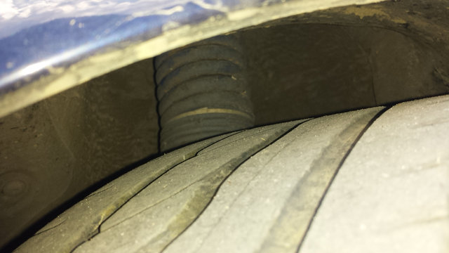

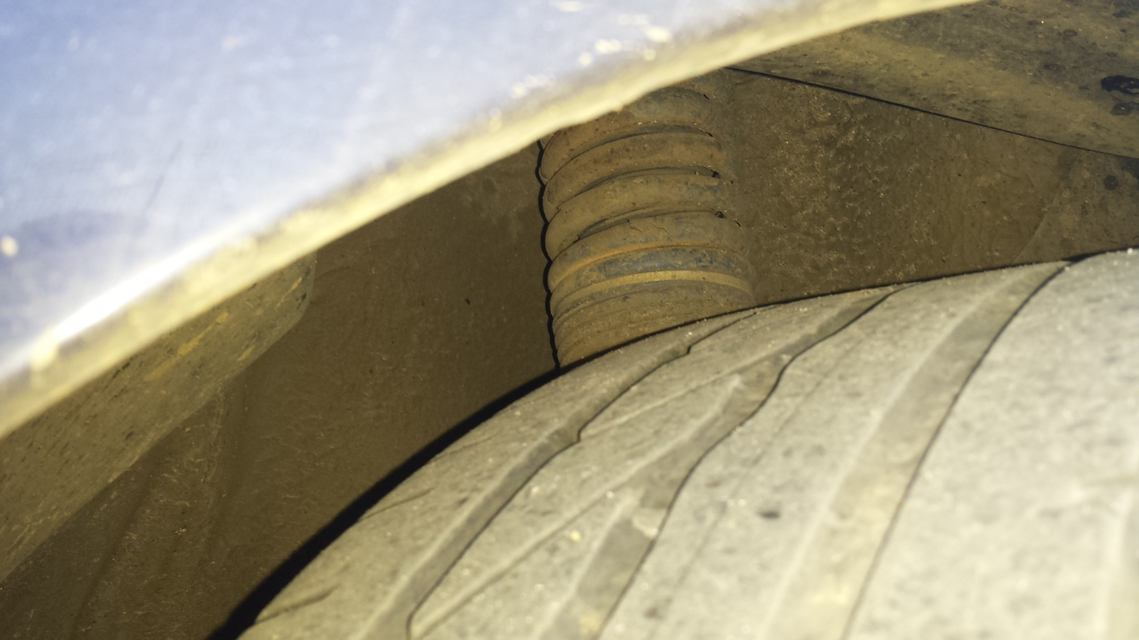

Пичове преди година си купих ТА-Техникс -30/-80мм и в началото возешя много приятно но напоследък взе да ме дразни, сменях тампоните отпреде и се сплескаха за нула време, сега поръчах Лемфордер, но ми прави впечатление че малката пружина няма никакъв ход сгъната е до края, така ли трябва да е или са заминали? Колата е Голф 4 ТДИ

valiosport написа:Пичове преди година си купих ТА-Техникс ... но ми прави впечатление че малката пружина няма никакъв ход сгъната е до края, така ли трябва да е или са заминали?
Пич, много си наблюдателен, щом като ти е направило впечатление след една година. :icon_lol Замисли се защо е много по-тънка от основната, защо е сложена и ще си отговориш дали е нормално да е сгъната до края.

Мнениеот valiosport » Вто 07 авг 2018 21:53
Не ми помагаш, питам щото не помня дали беше така като го сложих, ако се е преебало да го махам

Мнениеот icotoooo » Сря 08 авг 2018 5:30
Не се е прецакала пружината.Нейната роля е да не позволява на голямата пружина да се размества при големи разпъвания на амортисьора.Например при вдигане колата на крик или минаване през големи неравности.При пусната кола на земята трябва да е смачкана.

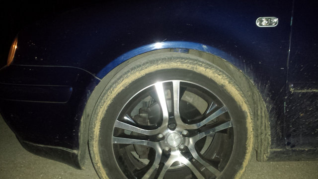

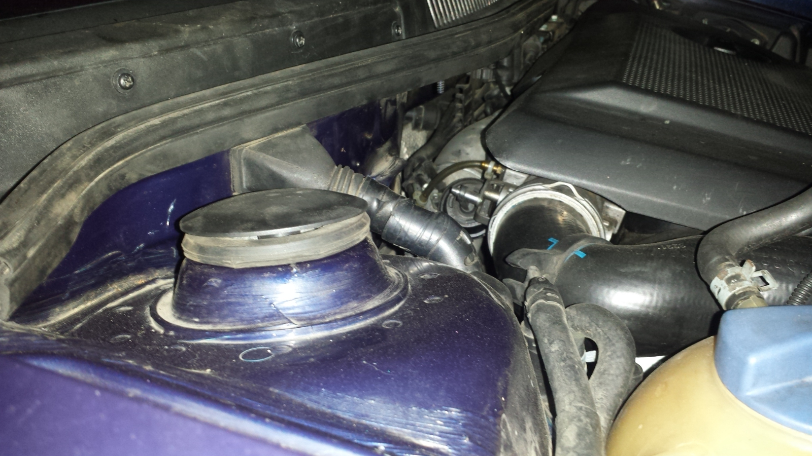

Благодаря. Към питащите какво бюджетно окачване да си сложат, това моето е сравнително меко, за пътя е идеално, но нещо много излизат шапките на амортисьорите. Прекарах се да сложа нови тампони преди 3 месеца каквито имаше в магазина и сега пак ше ги сменям но с Лемфордер. Въпросната височина -80 не съм я пробвал но на -60 ми опират полуоските в биалетките...
Със 245/45/17 гуми нямам опирания, само при пълен десен/ляв, в комбинация с ЕСП-то шанса да се поднесе е нулев :mhihi

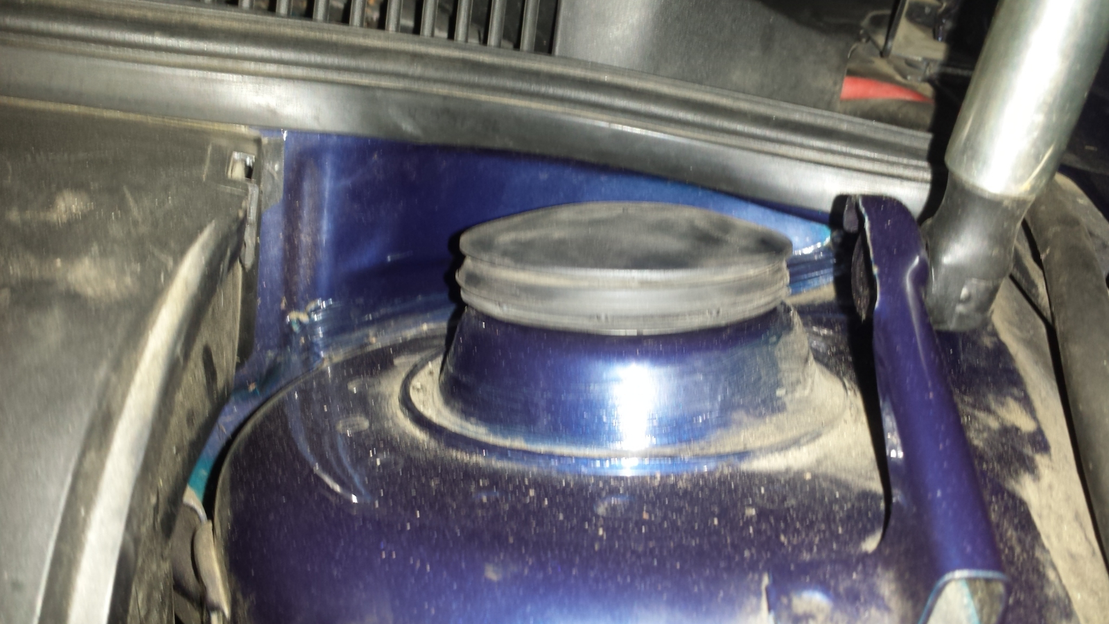

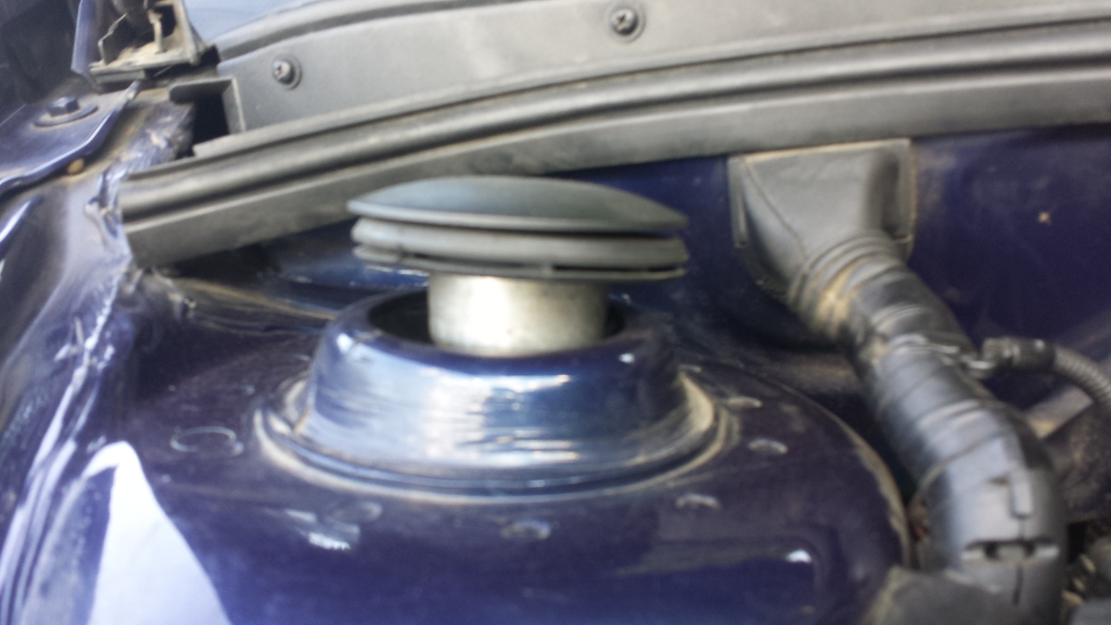

Край на досадното тропане, днеска си взех тампони за амортисьори Lemforder, разликата е просто от земята до небето :bowdown
Пролетта сложих нови тампони на каяба и лагери(не помня марката). Днес извадих макферсоните и тампоните излязоха без да развивам вътрешната гайка :dummy а за лагерите нямам думи имаха няколко милиметра луфт :no
Сложих си оригиналните лагери VW, Audi и сега няма проблеми.
Сега шапките равнят с бомбетата, а преди стърчаха 2 пръста. Сега е малко като Оф-роад, ама поне е проходима само трябва и отзад да си вдигне :Mr Green Fun

Мнениеот chriss » Чет 09 авг 2018 7:37
Наблюдавай ги, след 2 седмици сигурно ще поулегнат и ще се покажат, около 5-6 мм

Мнениеот valiosport » Чет 09 авг 2018 11:06
Възможно е ама със старите тампони луфт имаше веднага щом ги монтирах
