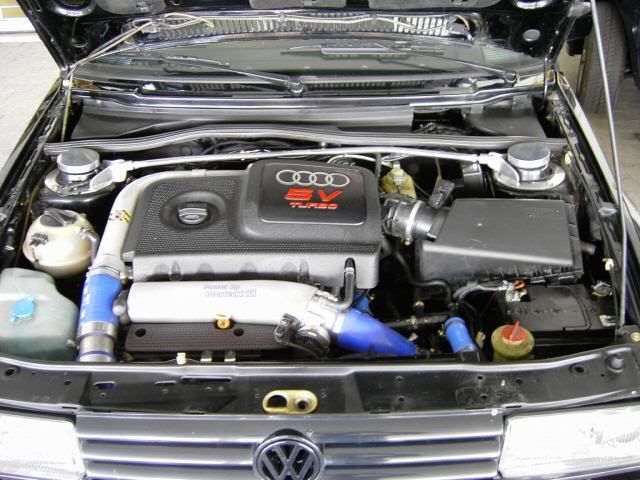

възможно ли е да се сложи на Голф 2 двигател от Ауди S3 заедно със скоростната кутия?
Баща ми ми подари един голф 2gti и ми каза , че може да се опита, но не бил сигурен дали коша на колата ще е достатъчно голям, а аз се чудя и дали може да се напасне цялата електроника от аудито към кабелите на голфа.
а и един мой приятел ми каза че няма да мога да регистрирам колата с друг двигател.

регистрацията ще е трудна но не невъзможна
трябва да минеш технотест
иначе мисля че ще стане смяната
но е хубаво да го имаш това С3 подръка цялото ударено че не се знае какво ще ти потрябва в процеса на работа

АА,той бащата го е намерил вече-бачка в Белгия и има приятели, на които е аудито-ама не знам точно коя година е.било смачкано цялото,но двигателя бил здрав.

проблем маи ще има скутията но не сам напьлно сигурен,да кажат по опитните

аз затова и тук писах моя въпрос, защото това ще си е тунинговане.
ама къде да го правя тоя технотест после :?:

Той Голфа нали си е на твое име закакво ще го оправяш в Кат?Да плащаш луди данъци и застраховки ли?По новите правила ако не се сменя регистрационния номер колата не ходи в Кат!
Не е законно ама за мен е напълно безмислено!

Колега, колко пари ще излезе да се докара до БГ това S3 и с какъв точно двигател е, моля те дай подробности...

Всичко става!
Цялата "електроника" от Аудито ти трябва. Няма нищо съвместимо с тази на Г2. Трябва ти таблото от Аудито, трябват и предни спирачки не по-малки от 280 мм (от Голф G60), трябва ти спортно стегнато окачване, трябва ти нова генерация, трябва ти мерак и пари, защото разни дребни неща накрая така надуват сметката, че .... :wink:

Ако ще вкарвате тепърва аудито в БГ, ако има възможност, разглобете мотора на вън и го вкарайте на части. Под раглобен, разбирай даже буталата да са вън от блока... така евентуално ще си спестиш акциза, който няма да е малко :idea:

знам че аудито е 2003 година.доста е потрощено, но двигателя и скоростите са ок.
не може ли да вкарам цялата кола за резервни части-защо да се вади двигател, че и бутала.. :?:
за спирачки ми дават идея да сложа Брембо 305х28 за Голф2.
ама не се ли променя всичко по спирачките като се смени зацепването между скоростната кутия и дисковете :?:
