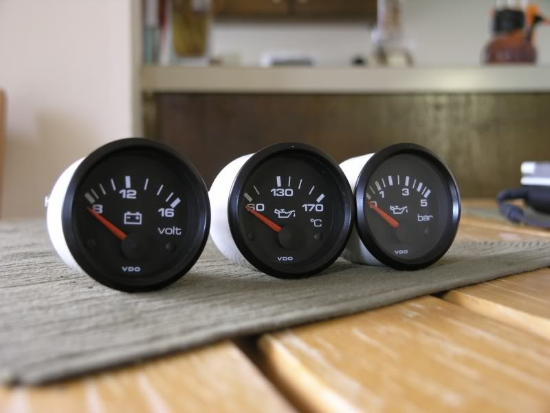

Здравейте колеги имам един въпрос относно допълнителните уреди за МК1.
Искам да знам дали такива уреди от ауди 80/90 ще станат на Голф 1 ?

Продай ми ги ако ги имаш и не ти трябват. Трябва да имаш датчици за да можеш да ги ползваш. Моята 1-ка има ама някой е свалил уредите.

Стават :idea:

И аэ сам с такива на VDO но гледаи да сложиш савместими датчици эа теэи уреди най добре да бъдат пак на VDO эащото вариантите с несавместими датчици са два или ще покаэват грешно или ще иэгорат :lol:

VDO ......... 100% ще станат :wink:

днеска гледах единица кабрио с...VDO фабрични ...екстра са

Колеги,извинявам се,че повдигам темата отново.Никъде не намерих писано по въпроса,за какво служи релето,което е към инсталацията на уредите?Четох и в Ауди форума и тук,но никъде няма писано по въпроса.Някъде се споменаваше само,че плюсовете на уредите трябва задължително да минават през реле.Защо?При мен се получи аномалия.Монтирах ги на Рено,като запаля работят,но пусна ли фаровете(и осветлението им светва с тях)всички отказват.Гася фаровете и пак тръгват.Свързал съм ги без това реле,плюсовете на уредите са заедно,свързани към извод с напрежение след контакт.Минусите на уредите и осветлението съм ги обединил в един кабел,свързан към маса.Не мога да си обясня защо се получава това...

Тва реле служи като усилвател на осветлението на арматурното табло при Ауди....
