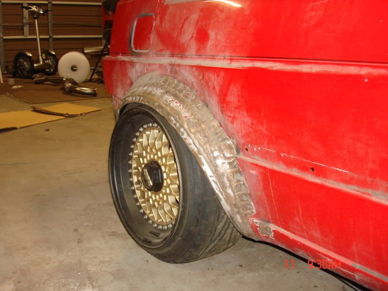

Интересува ме как става раздуването на веждите на калниците Г2,става въпрос за ламарината,а не да прилепвам раздувки от стъкломат,гледам ги по картинките,че веждите на калниците са пораздути ,но не ми е ясно,дали се продават такива вежди и се заваряват или играе чука по старите.

доколкото съм запознат се използва раздувка от голф 1 защото е приятно издадена и се наслагват...навряват

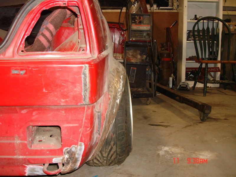

пацо бате тва дет си го показал е само за професионалисти :)
принципно така е и по добре защото фомата на калника си остава съшата,а другия вариант с веждички от Г1 леко изрязване на старата вежда,след което заварка отгоре на Г1 веждичката,но тъпото е че веждата става Г1 стайл :)

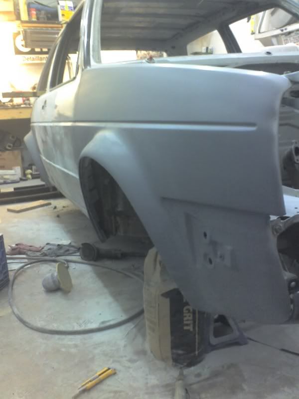

Има няколко начина, зависи какво целиш.
1. Без тенекеджийска намеса с това устройство:
2. Без нарушаване на цялостта на веждата, само с чук и подложка (моите са така правени и стана добре, виж на 10-11стр в темата ми ако искаш)
или като на снимките по-горе ако искаш съвсем драматичен резултат :да:
