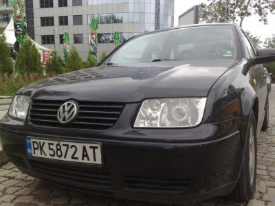

Може да си сложиш (вградиш) лупи Н1 на късите с ксенон. Има ги със и без ангелски очи.
При мен лупите с ксенона, които сложих са биксенон Н4 с ангелски очи (с бели диоди), защото при мен къси и дълги са на една крушка(едносекционен фар). Ето как се получи:

Мнениеот hegemon » Пет 14 ное 2014 15:43
Да може и така да направя колега,съвета ти е убийствен.За сините крушки се отказах,макар че не ме бърка работата с полиция поради причината,че тук в Троян има няколко коли с такива цветни крушки и никои не ги закача.
