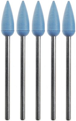

mozhe li da mi pratish nqkakva snimka na tozi nakrainik da vidq za kakvo tochno govorim.

soulspli7ter написа:mozhe li da mi pratish nqkakva snimka na tozi nakrainik da vidq za kakvo tochno govorim.
и на мен ми е любопитно какьв е този накрайник?

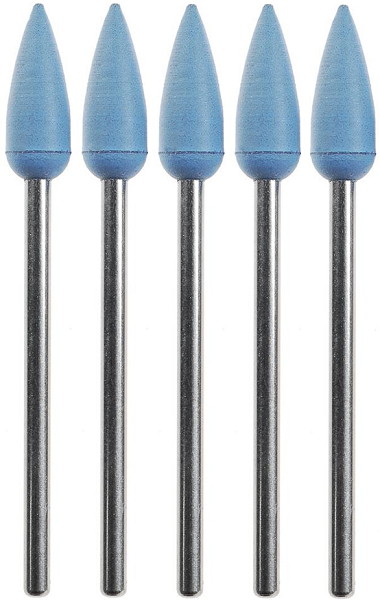

Нещо подобно представлява и го слагам на винтоверта,че оборотите са по-малко:
