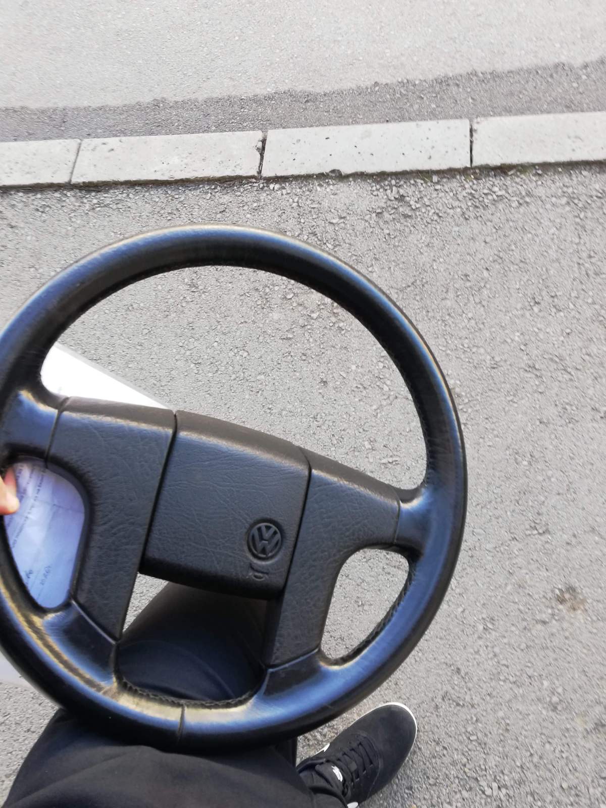

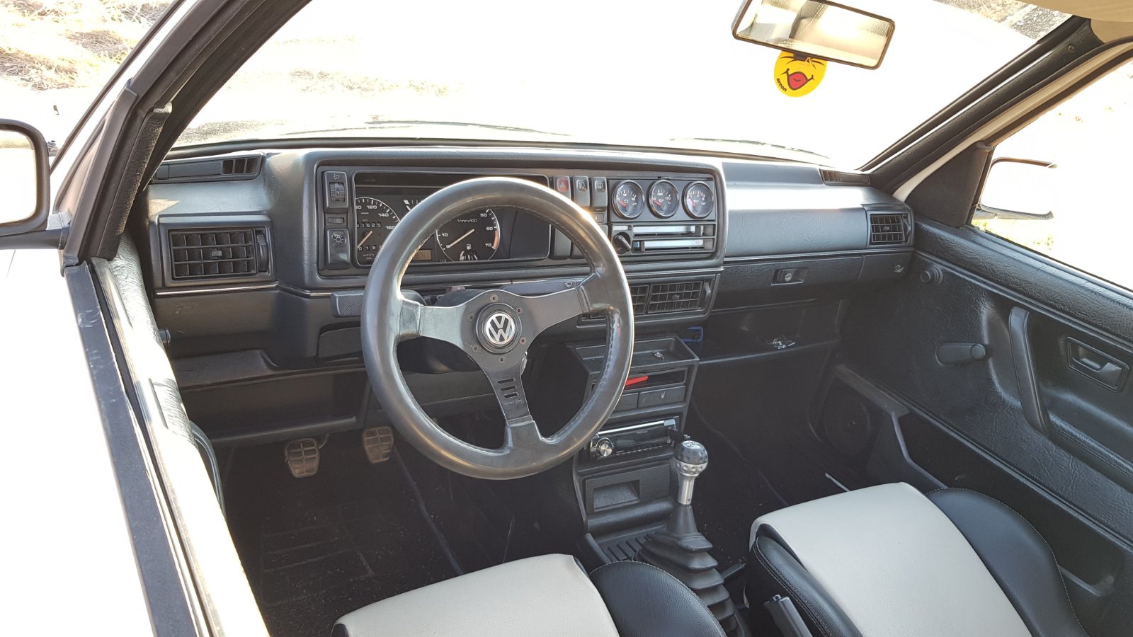

И още една нова придобивка,кожено воланче в много добро състояние с оригиналната кожа :smile

Re: Vw Golf 2 (Mecho)
Мнениеот habibis » Съб 15 фев 2020 10:40
Това е перфектният волан за този автомобил! :th_up
Мнениеот Никола.Б » Съб 15 фев 2020 19:55
habibis написа:Това е перфектният волан за този автомобил! :th_up
И аз така мисля,от доста време го търся.
Пробвах и с разни ретро спортни,но май най ми допада с оригиналния.

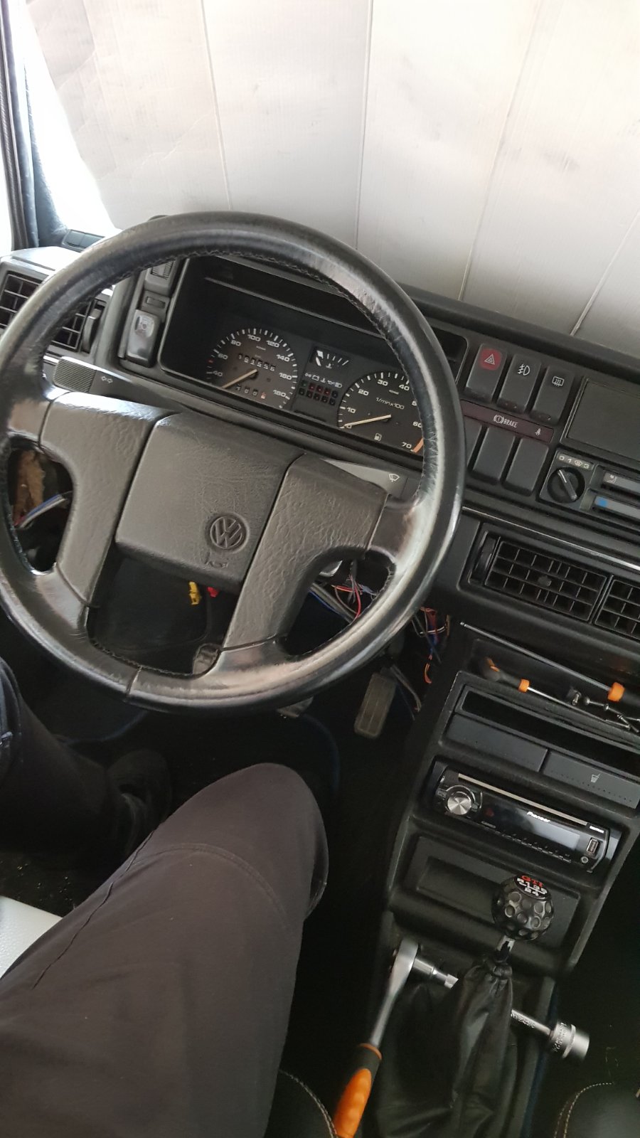

Мнениеот Никола.Б » Пет 27 мар 2020 22:21

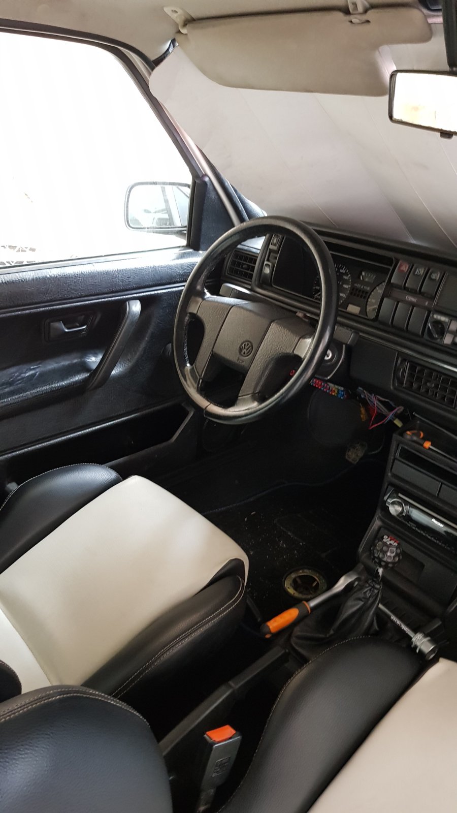

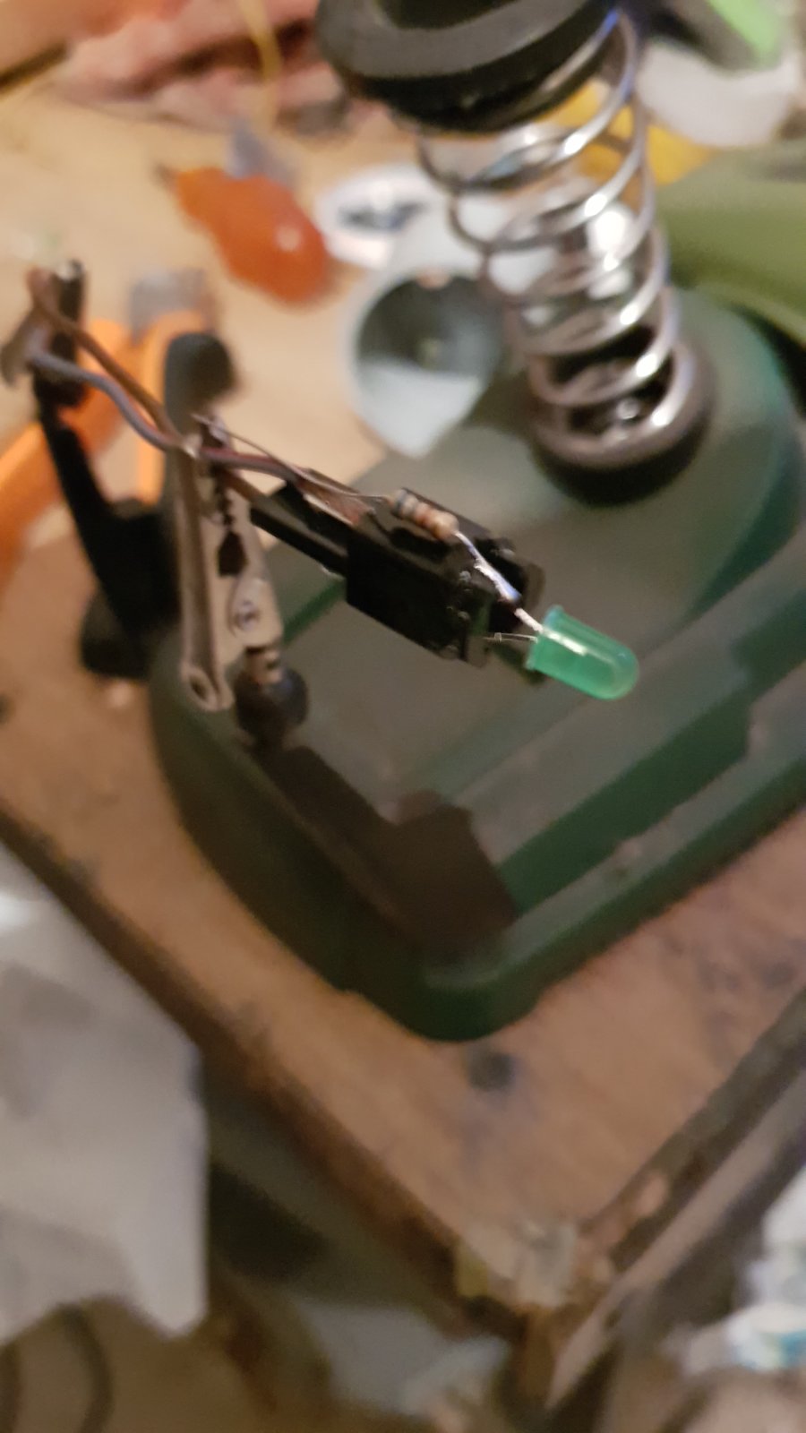

Уредите са вързани и работят,направих ги и да светят зелено,запоих им по едно диодче.Пластмасата на ,която ги сложих е от vw(бус) не пасва перфектно,но за сега ще ги оставя така.
Мнениеот Никола.Б » Пет 27 мар 2020 22:23
И ето как светят

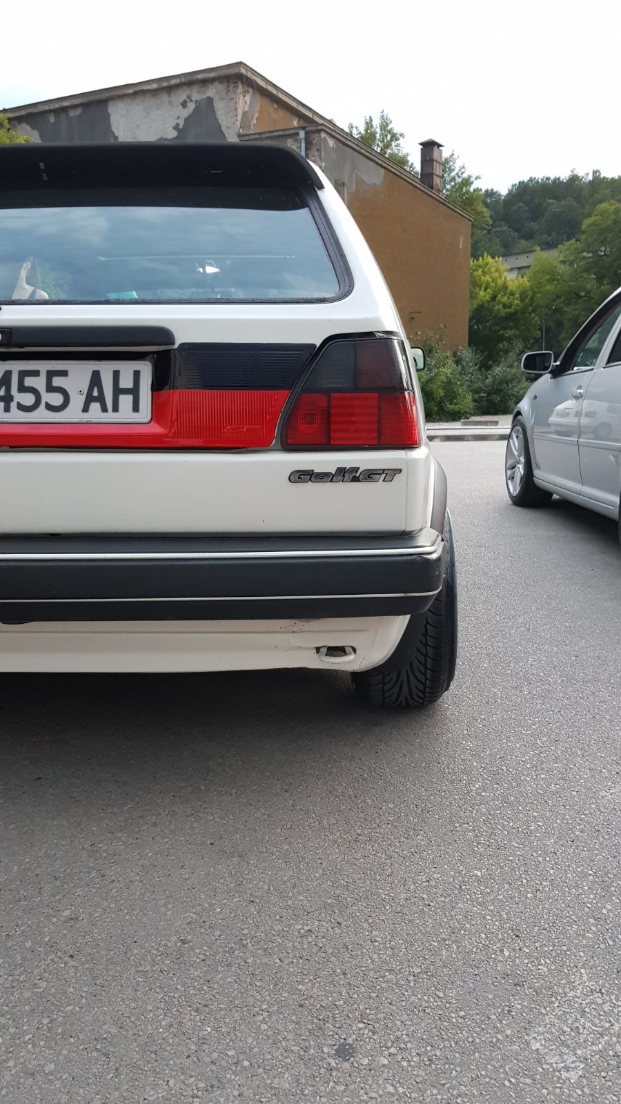

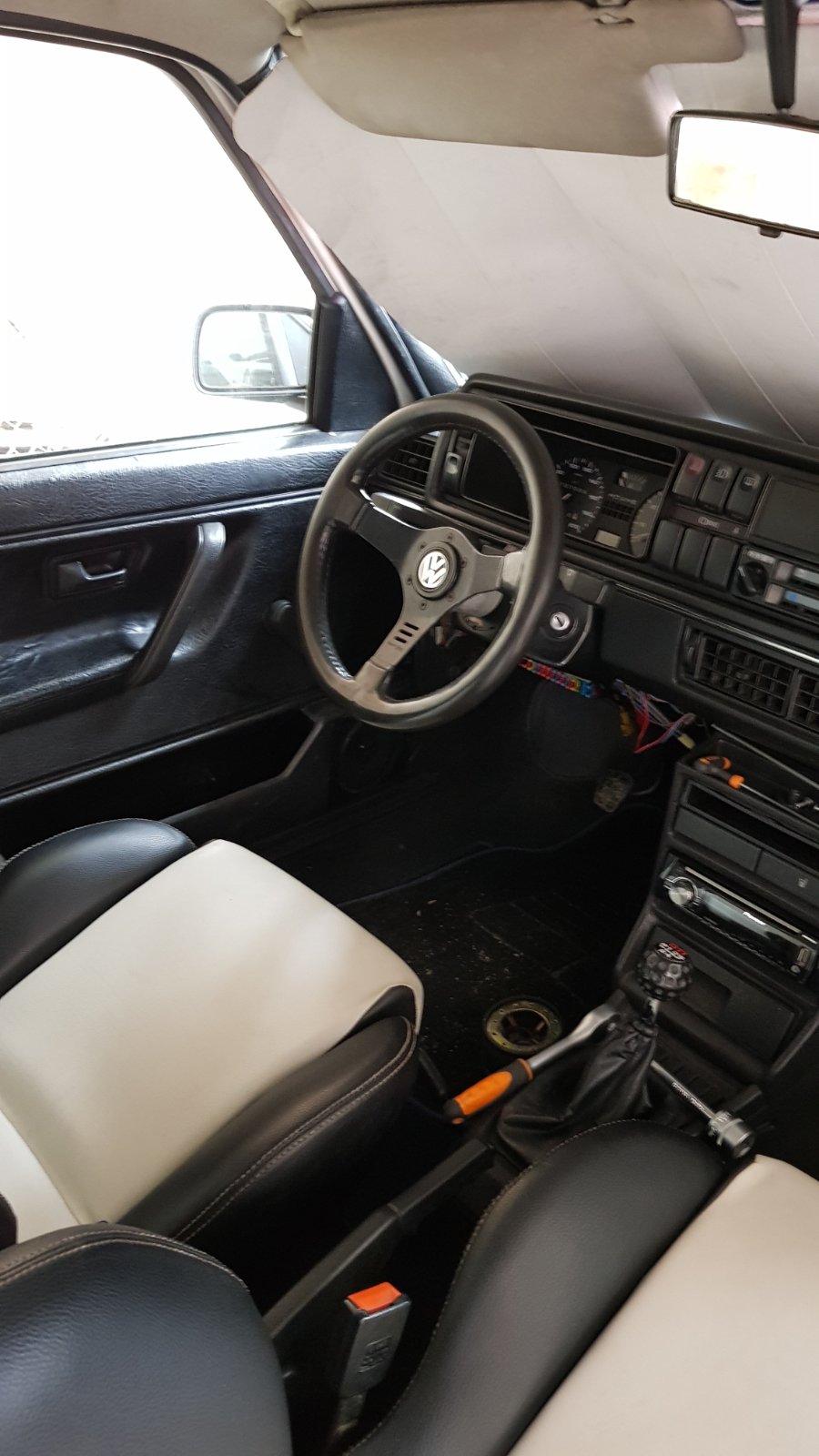

Да разбутам темата с малко нови кадри ,може би вече крайната визия на колата :biggrin

Супер ти се получава :biggrin

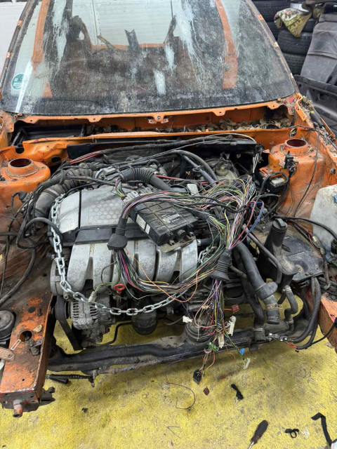

Мнениеот Никола.Б » Пет 03 окт 2025 21:56

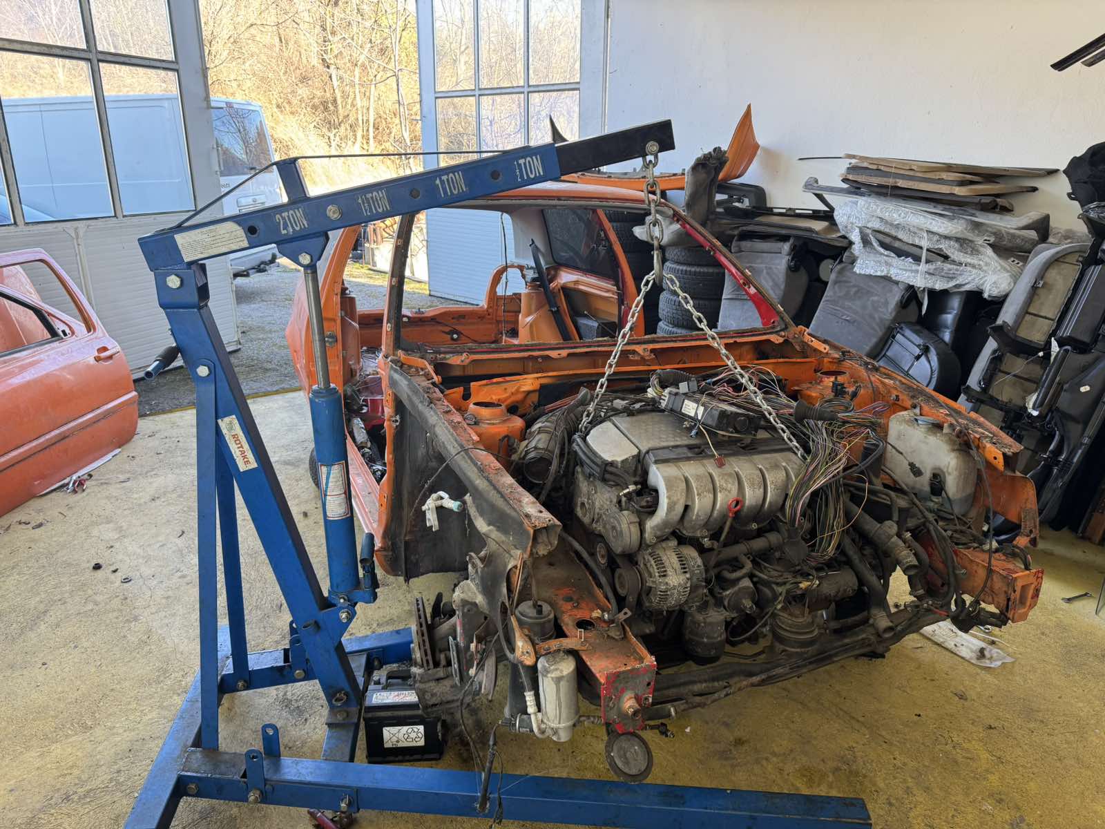

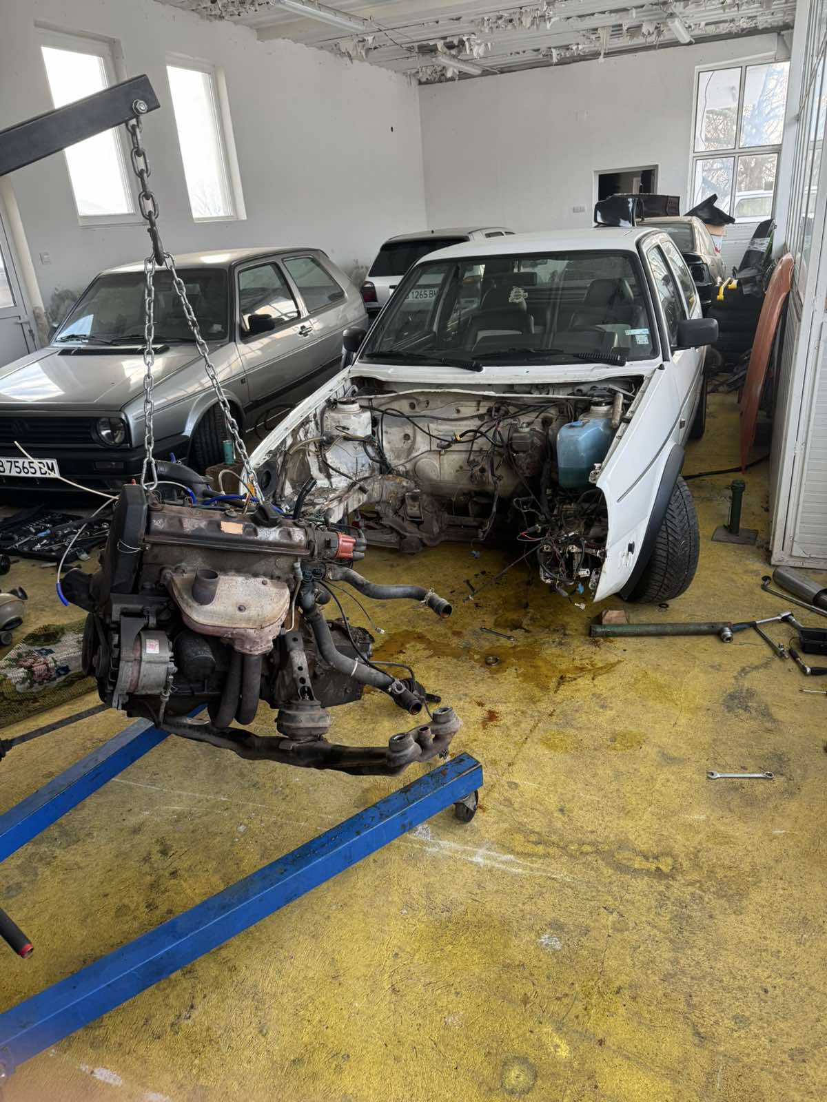

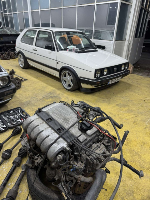

От скоро време виждам движение по форума,та да кача малко развитие.
От доста време имах мерак за точно този двигател и настъпи момента.
Никола.Б
Мнения: 252
Регистриран на: Пон 11 сеп 2017 23:32
Автомобил: Vw Golf 2
Двигател: 1 3 nz
Местоположение: Габрово

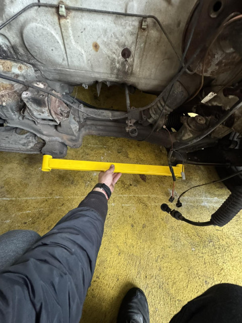

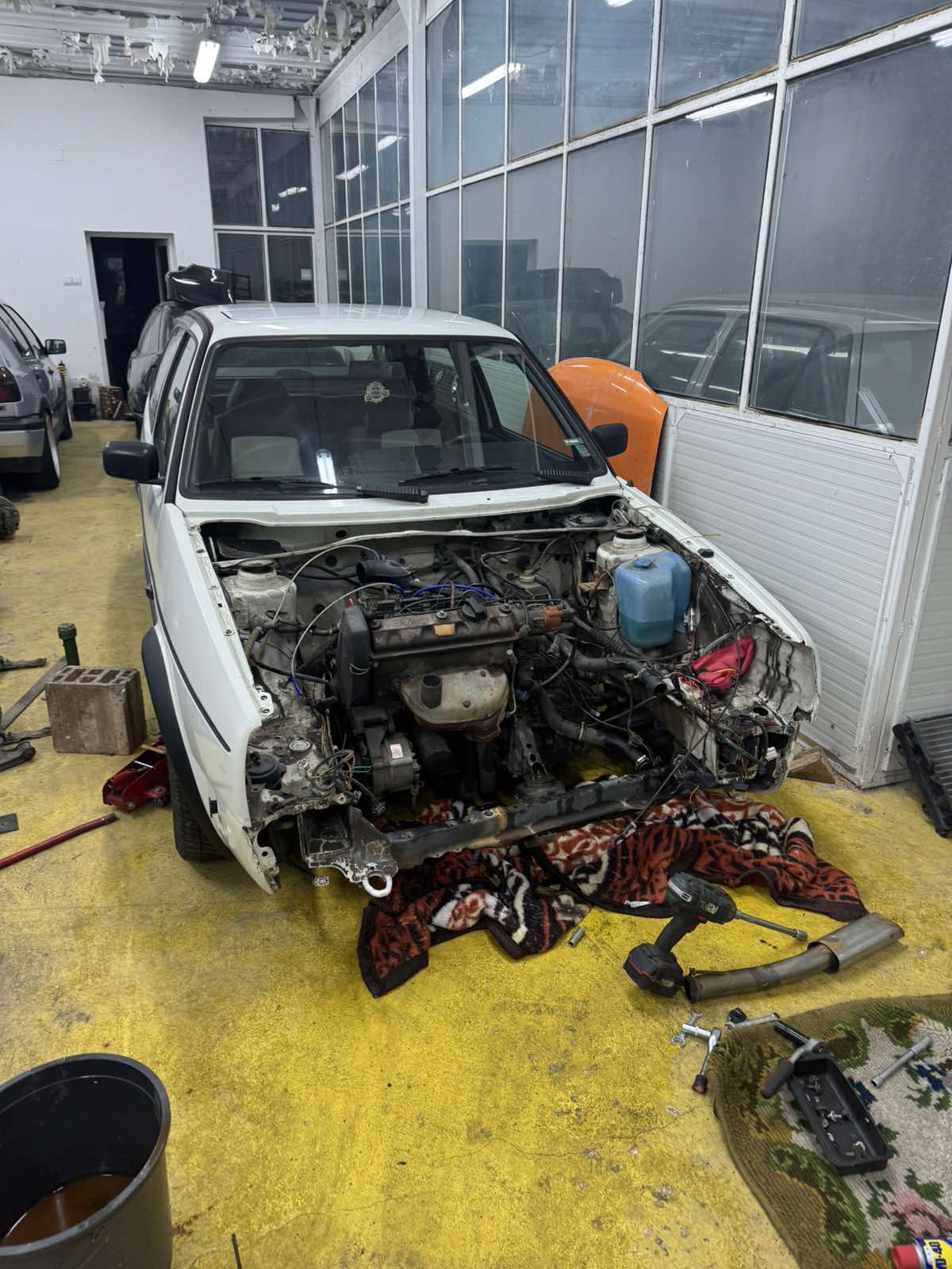

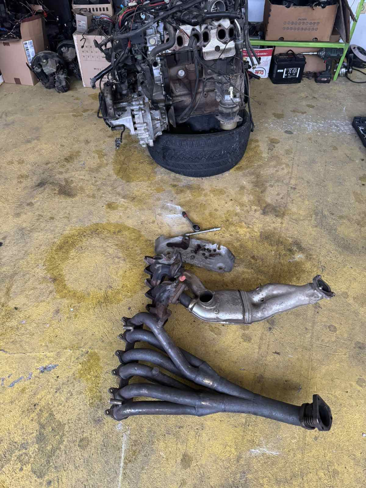

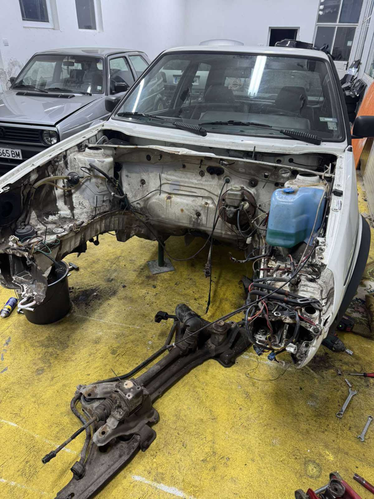

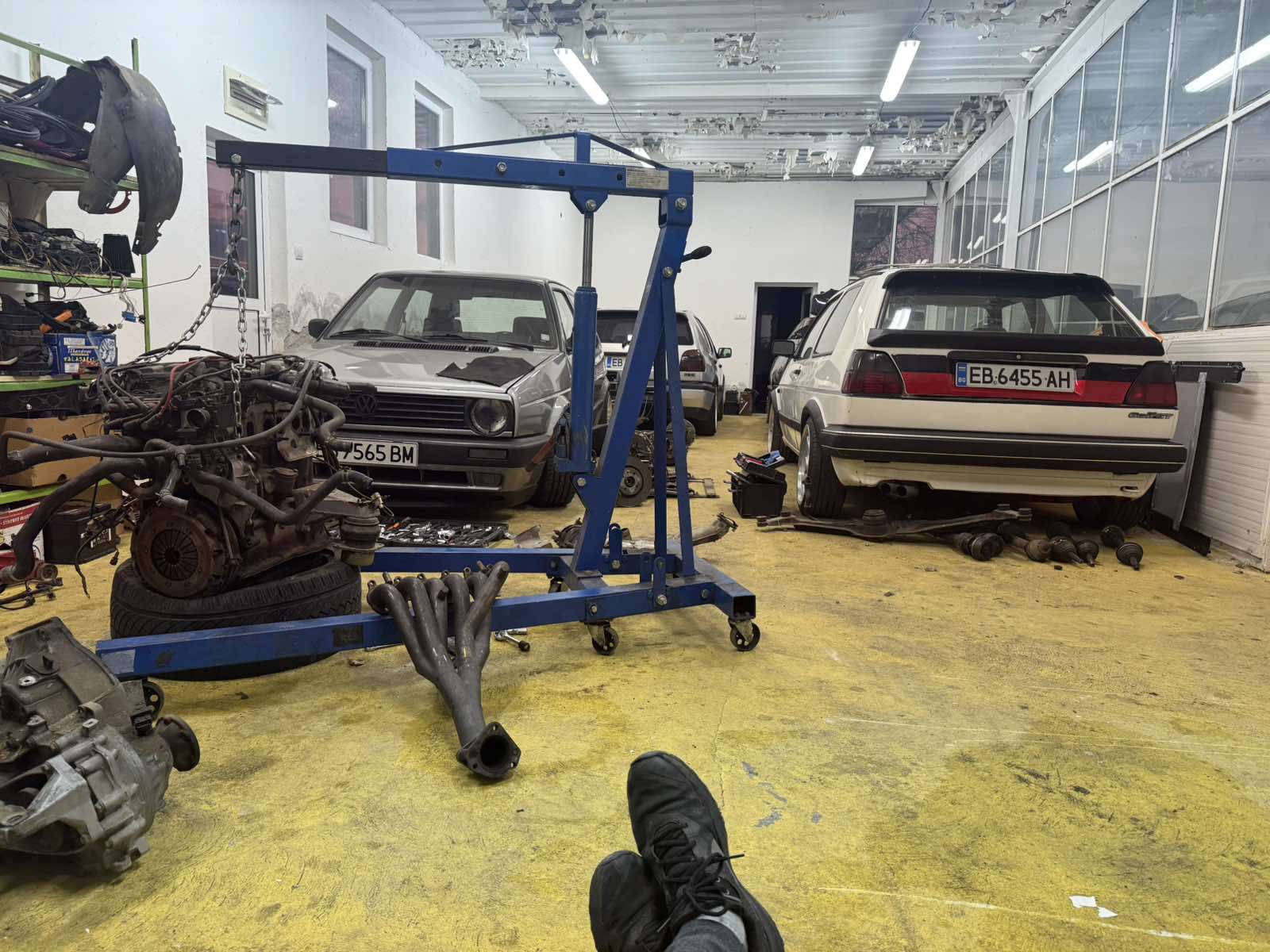

Мнениеот Никола.Б » Пет 03 окт 2025 22:06
Взех цяла кола за донор, вр6-а също беше съден в 3ката,и беше направен с г60 спирачки(4х100) ,което беше още по-добре за мен защото исках да си остана на 4х100,единствено ме притесняваше ,че ще се разкрачи много заради разликата в носачите и задния мост,имаше вариант да сложа двойкови носачи ,за да не се разкрачва ,но после следва още доста преправяне и нагласяне ,полуоски накрайници итн.,в крайна сметка прехвърлих всичко от 3ката.
