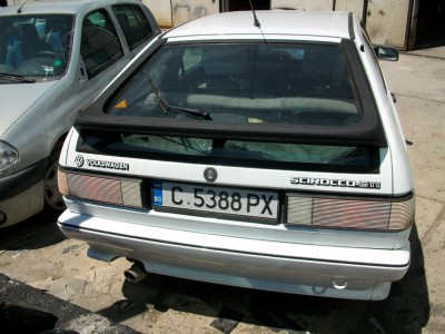

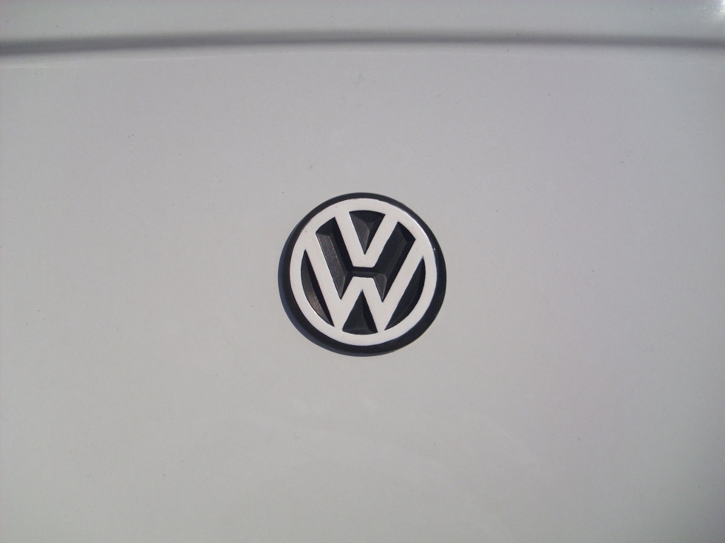

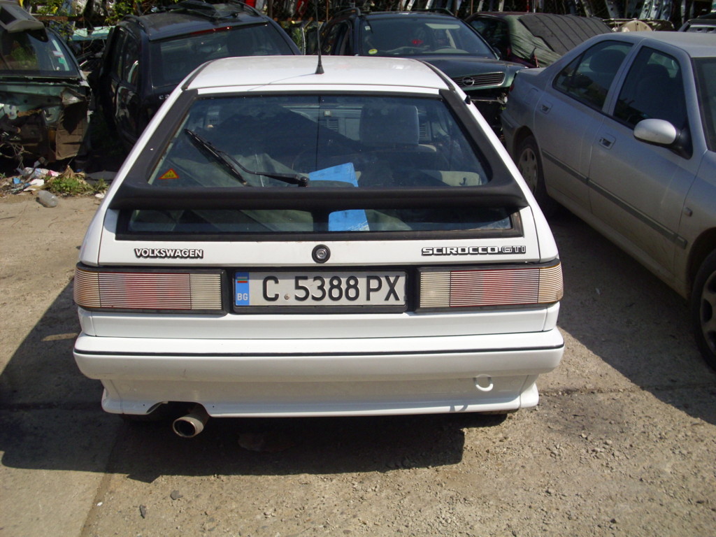

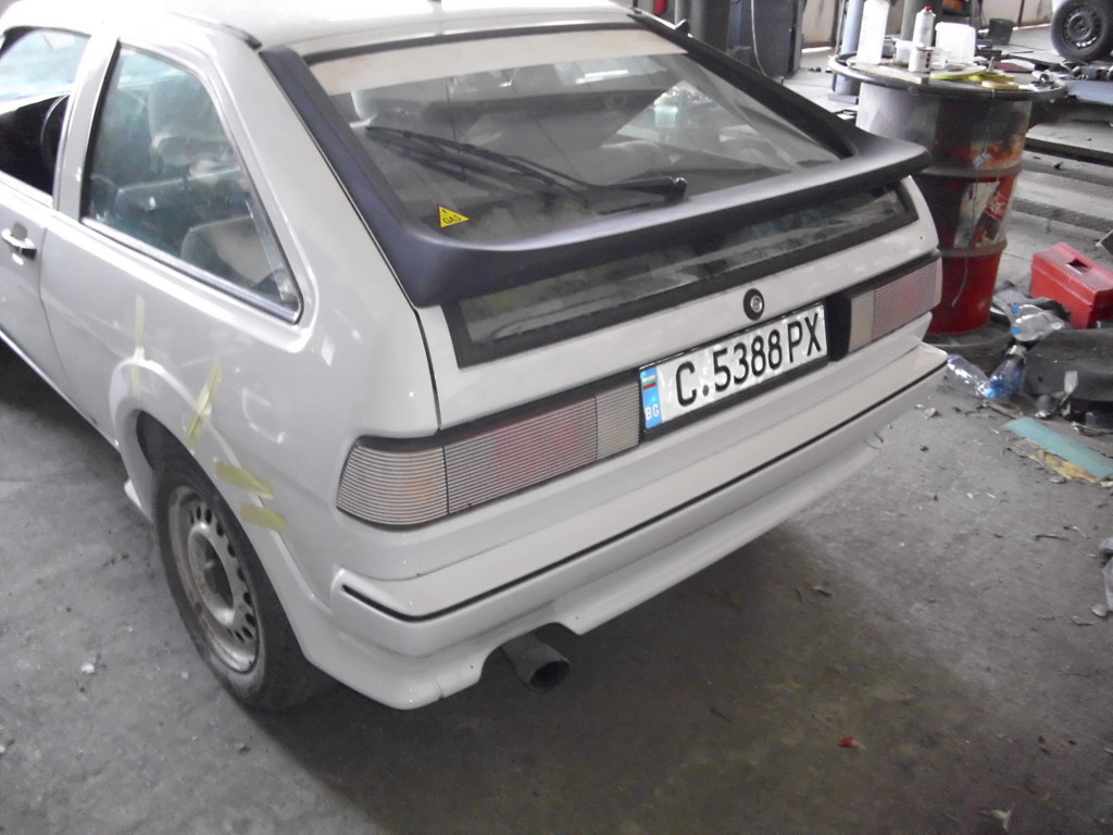

Малко надписи от днеска. Трябва ми малката емблема VW, която седи преди надписа VOLKSWAGEN. :screwy Ако някой разполага с такава и се чуди къде да я дене, може да я метне насам. Разноските са за моя сметка. mhihi Абревиатурата GTI след SCIROCCO е ясно, че не е от тази кола при положение, че тя е версия SCALA 90ps, просто така я взех. :o Предишния или по предишния собственик явно е взел надписа от първата версия GTI на модела с 1.6 мотор и 110ps. :screwy Допадна ми и реших да я оставя. :) По принцип не съм фен на селския тЮнинг но я оставих за майтап. mhihi А и това GTI най-много ме измъчи при този надпис. facepalm

От зад само едно гърне OEM и да махнеш стикера GAS :lol: !

Не знам дали ще съм от помощ, но май такава емблемка може де се намери от Голф 1, но не от всички модификации. Но и да не се намери, мисля, че пак няма да е проблем. И така е красиво. :bowdown

Благодарности на колегата chavdar123 за малката емблема отзад на третата врата преди надписа VW. Вече е боядисана. :D

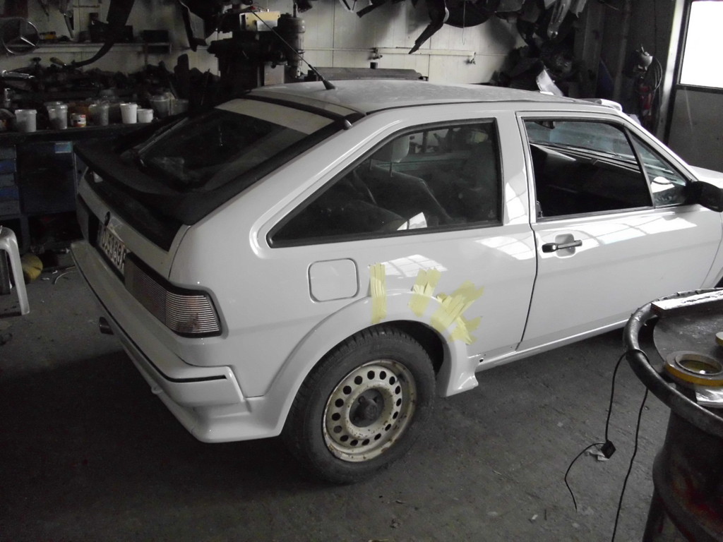

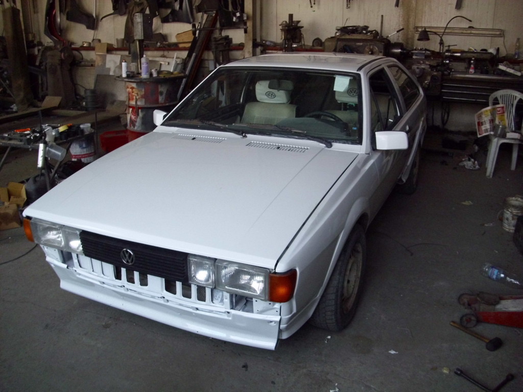

Бяхме малко отпускари. :D Колата почти е събрана. Предната броня нещо не застана добре и отваря леко отпред. Ще я мъчим още малко да мине на зад за да застане до колкото е възможно добре. Все пак това е кола на 25-26г. и не винаги всичко става така както го мислиш. Едната лайсна на предния ляв калник не може да се прибере добре има някакво напрежние и леко отваря. Пластмасите са стари и с годините в следствие на атмосферните влияние са изгубили част от първоначалните си "параметри". Това са дребни неща, които аз си ги знам, но лично мен ме дразнят. (А сега и вие mhihi ) :banghead: Иначе общо взето с изкючение на не добре застаналата предна броня и небоядисаната и лайсна и все още несложените лайсни в долната част на вратите колата доби ето този вид. :)
anrus
Мнения: 909
Регистриран на: Вто 13 ное 2007 18:08
Автомобил: Golf2 10Millionen и Golf2 Country
Двигател: RF-1988 и 1P-1991
Re: Възстановявaне на Scirocco Scala 1987г.
Мнениеот anrus » Чет 19 юли 2012 18:40
По-скоро маската е хлътнала в средата. Изкарай я напред в долния край и пролуката между бронята и решетката+фаровете ще се затвори. Положението с лайсната сигурно е същото и вината е в калника. Имал съм подобен проблем след китосване и боядисване - майсторът беше творил без да налага веждата за справка.
