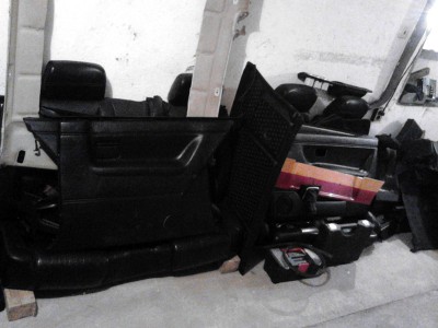

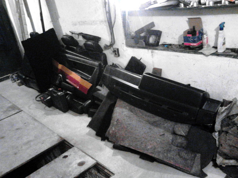

не още не е готова,надявам се скоро да стане че тези купчини трябва да влизат вътре :)
