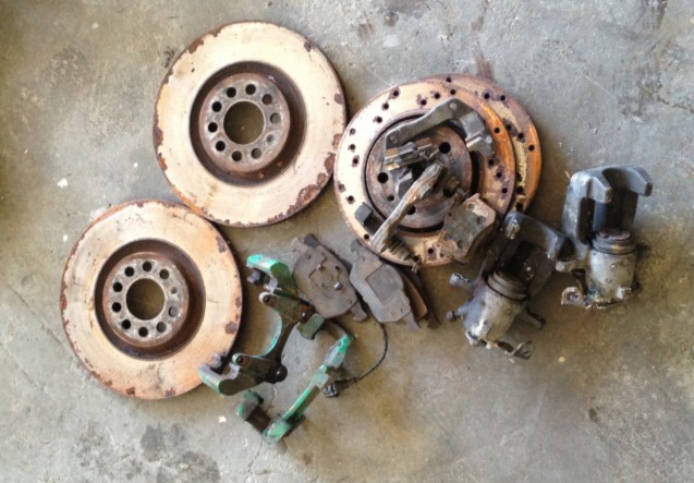

Благодарности на Сашо (Съмнителният) за спирачките. 312мм предни и 256мм задни вентилирани.
Последна промяна от crank666 на Сря 04 апр 2012 23:53, променено общо 2 пъти.
Tipsy
Мнения: 1087
Регистриран на: Сря 13 окт 2010 21:03
Местоположение: НЕ СЪМ ОТ СОФИЯ
Re: MK4 TDI R32 Black
Мнениеот Tipsy » Вто 03 апр 2012 19:54
За какви размери дискове и спирачни апарати става въпрос?
Така по снимката ми прилича на предни 312мм с ате 54/57 апарат

Честито за спирачките. Колата можеш да я дигнеш с паяк, слагаш го точно под носача - хоризонталния тампон и вдигаш смело и безотговорно.

За отзад може да си намериш супорти за 269 диск и със същите апарати да минеш на още по-голям диск.
rabotnika
Предупреждение за вечен БАН
Мнения: 1427
Регистриран на: Вто 03 окт 2006 21:15
Автомобил: VW Golf MK3
Двигател: AJM++
Местоположение: Разград
Мнениеот rabotnika » Сря 04 апр 2012 13:03
dancing_niki написа:За отзад може да си намериш супорти за 269 диск и със същите апарати да минеш на още по-голям диск.
а съотношението предни задни спирачки?

Питай ме след месец като сменя на Пасата задните :) Другия варянт е 4-бутални апарати от Порше с 320 диск отрпед, но отиваме на много пари вече.
