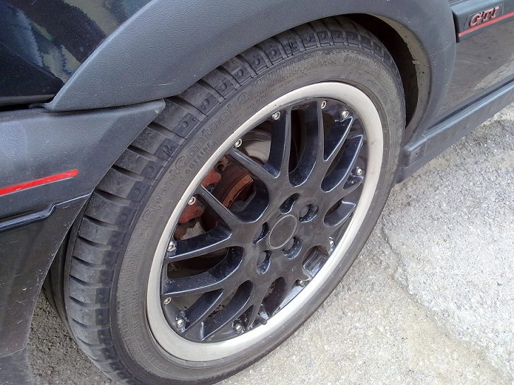

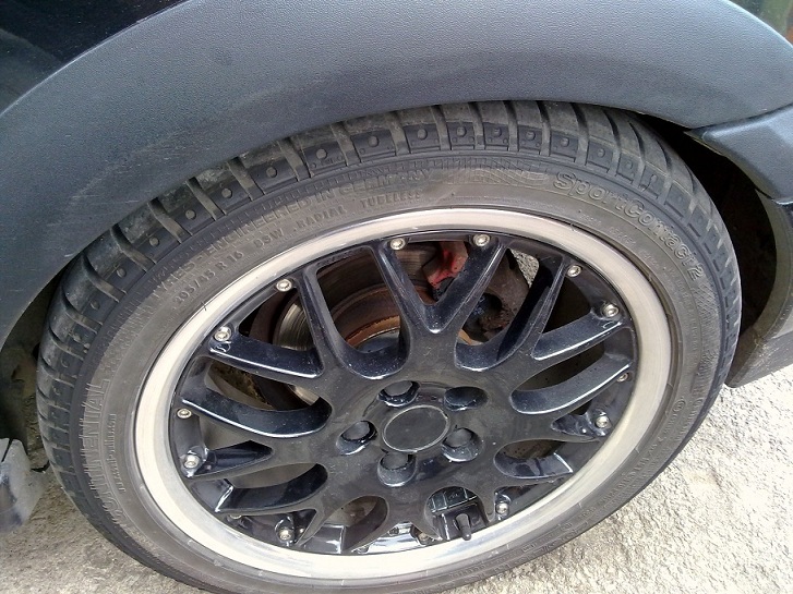

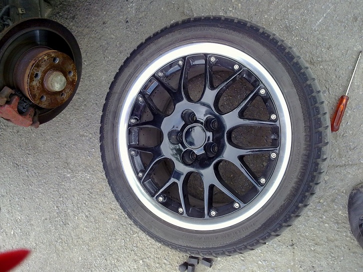

с гуми 205/45/16 съм...ще потърся 15мм.

Братле ббс-ките 7-ци ли са или 6.5 ???
Мойте са 6.5 и отзаде вече съм от 1 седмица със 20мм фланци , гумите ми са 195/45 и грам не ми опира.
Тествал съм я в неравности, леки тротоари и натоварена ..... Мислех че ще ми опира като видях на теб къде чак ти стържи но ....
Ако и твойте са 6.5J Явно гумите оказват голямо значение за това :да:

Оказват естествено.....при мен особенно има едно такова че два еднакви размера гуми от едната страна опира от дугата не говоря за 195/50/15 и двете гуми а са Мишелин Пилот но явно различни модели....разликата идва в това че едната е с предпазен борд другата не....и самата контактна площ на тази без борда е по-голяма.
