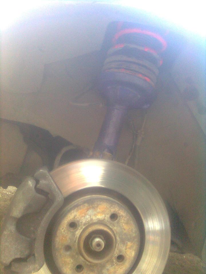

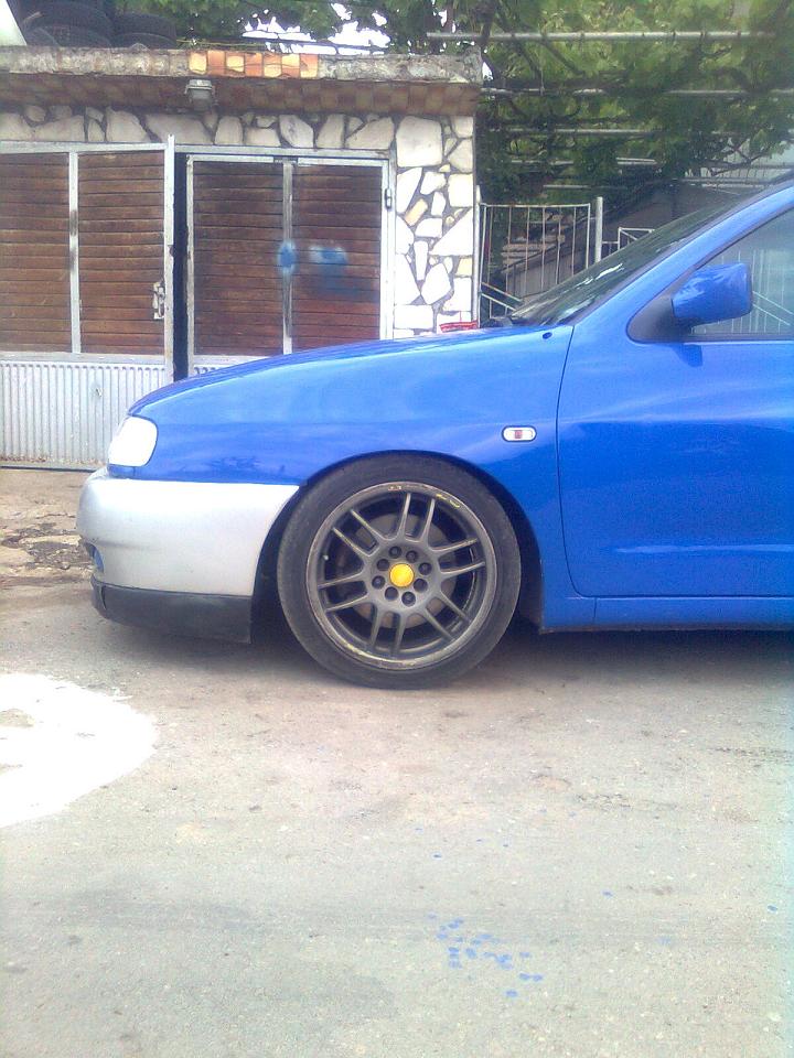

днес стана по нисак отпред ще кача снимки по късно

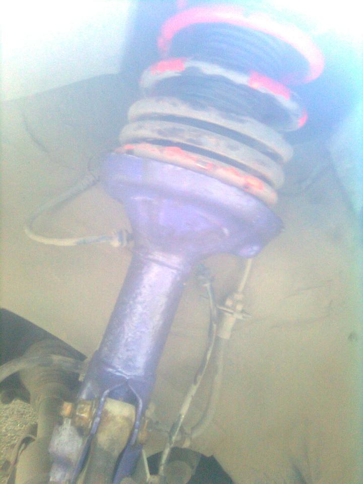

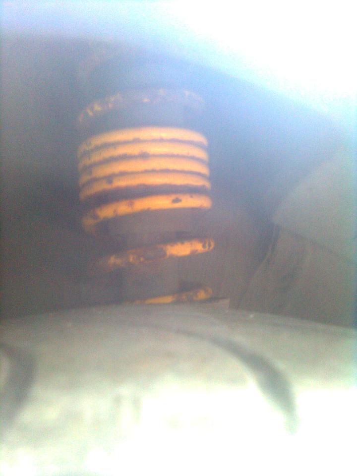

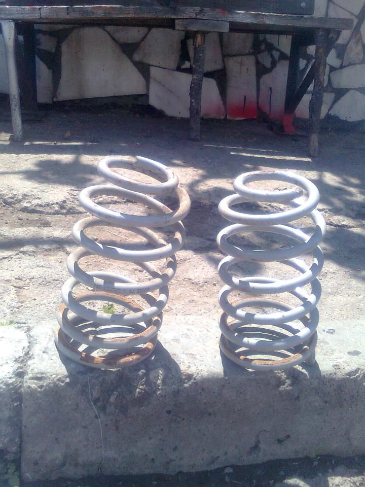

тая кола има доста страно окачване малкия тампон с големите прожини и чашки или е оргинално или преди мен някои нещо е преправял
и се оказа че съм си купил прожини които не стават за моита кола .....
но бързо се намериха и едни кадето стават а в понеделник ще си купа и малките чашки и ще пробвам и с сивите прожини да вида с кои е по добре

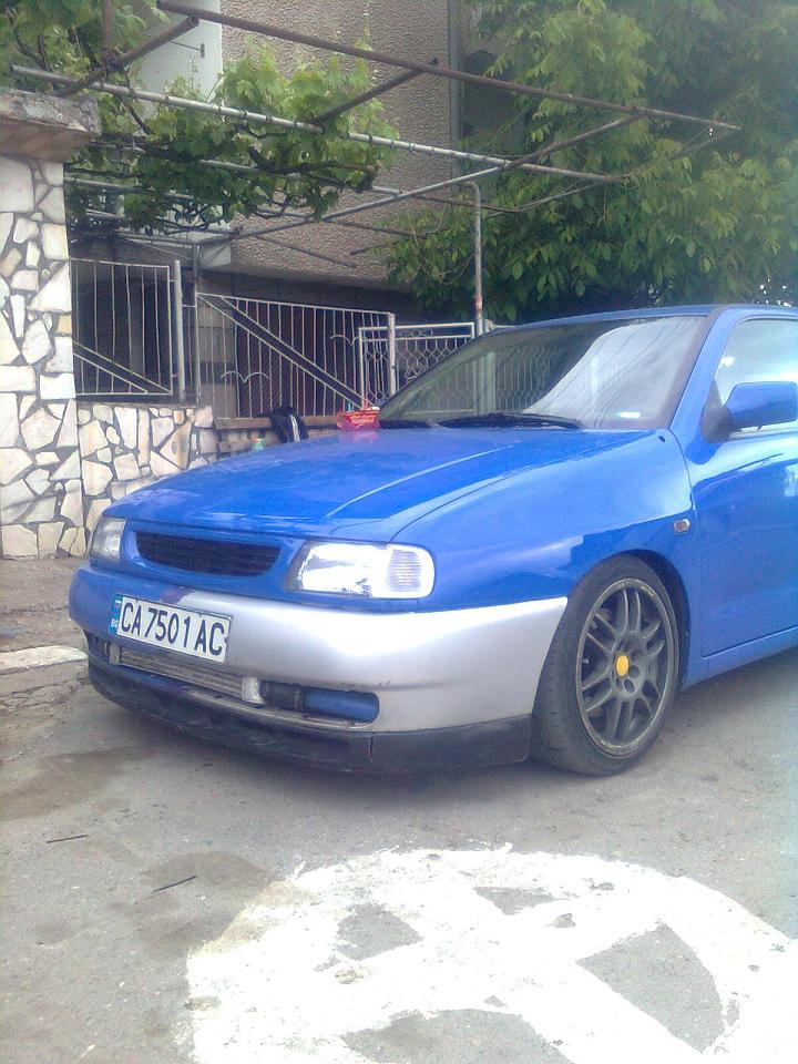

а ето и как стои колата

Мнениеот Angelov_bs » Нед 05 юни 2011 21:27
Супер е височината :да: :D

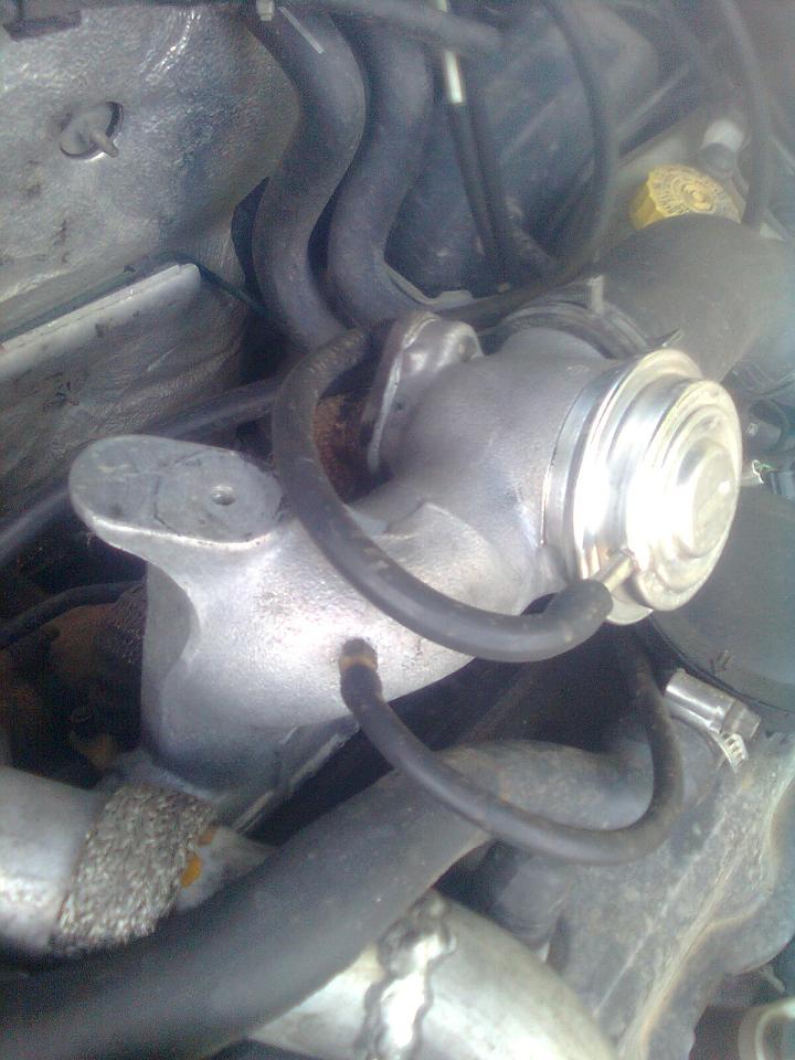

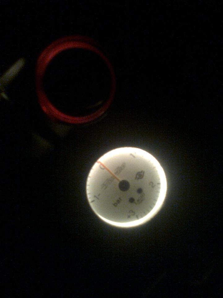

вече с почистен колектор сменен N75 и оправени турбо пътища от алуминиеви траби се едно е друга кола :mrgreen: :mrgreen: а има си и буст метарче ще пусна снимки тия дена

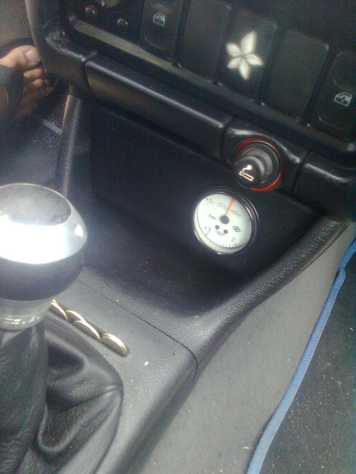

това беше поставка за касетки .......
доста се чудеж от каде да вкарам маркуча в купето и накрая реших да ползвам маркучето което оргинално си влиза за задната чистачка (която вече я няма)...стана оргинално :Mr Green Fun
на колектора сложих щуцер от газова уредба

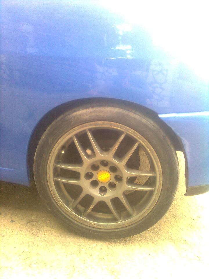

малко и отзад по ниско
