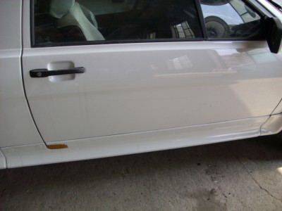

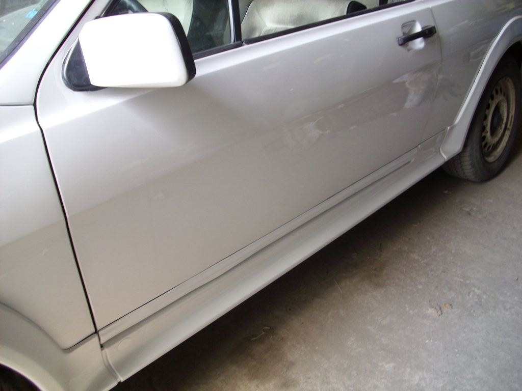

:welcome: Вижда му се края вече. :D Бях ви казал, че предната броня седеше крива и отваряше доста в средата м/у фаровете и решетката. Оказа се, че основата на "новата броня", която бях взел е крива. Видимо леко но като се монтира на колата се вижда, че от това леко се получава разлика 2см. Нямаше как да се лавира и с пренапасване, защото основата е закрепена на четри болта , който са позициуонирана точно, но дори да можеше щеше да стои под напрежение. Решението бе старата основа, която е малко по "неугледна" mhihi, но пък облицовката на бронята застана доста по добре на нея и луфтовете вече ги няма. Винаги има какво да се желае, но като цяло съм доволен от крайния резултат. Монтирани бяха и лайсните в долната част на вратите. Една малка тайна :talk: Лайсната на лявата врата не е оригинална и има лек ръб. Бях изненадан но трябва човек да се вгледа за да разбере, че нещо не е както трябва. :screwy Затова реших да бъде боядисана и монтира и когато намеря оригинална да я махна. :beer На снимките се вижда как предната лайсна на бронята се облепва за черен мат. mhihi Общо взето по външността на купето работата почти свършена.

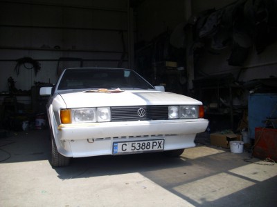

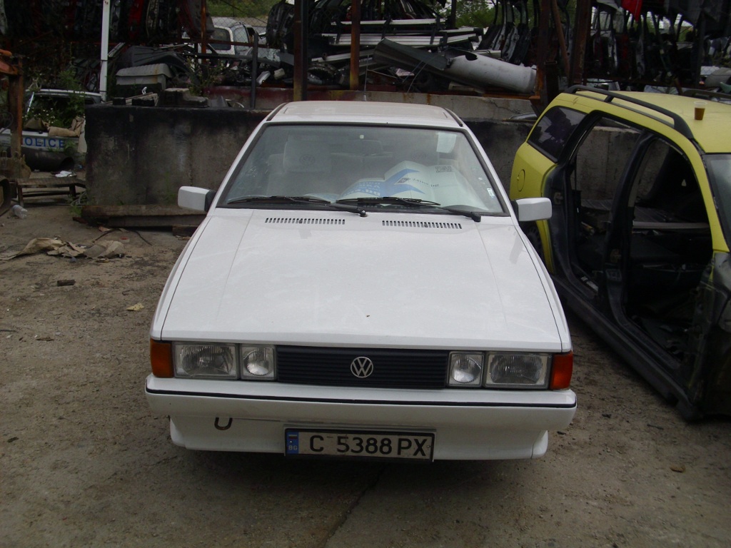

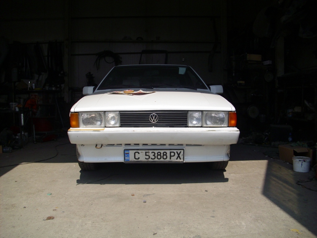

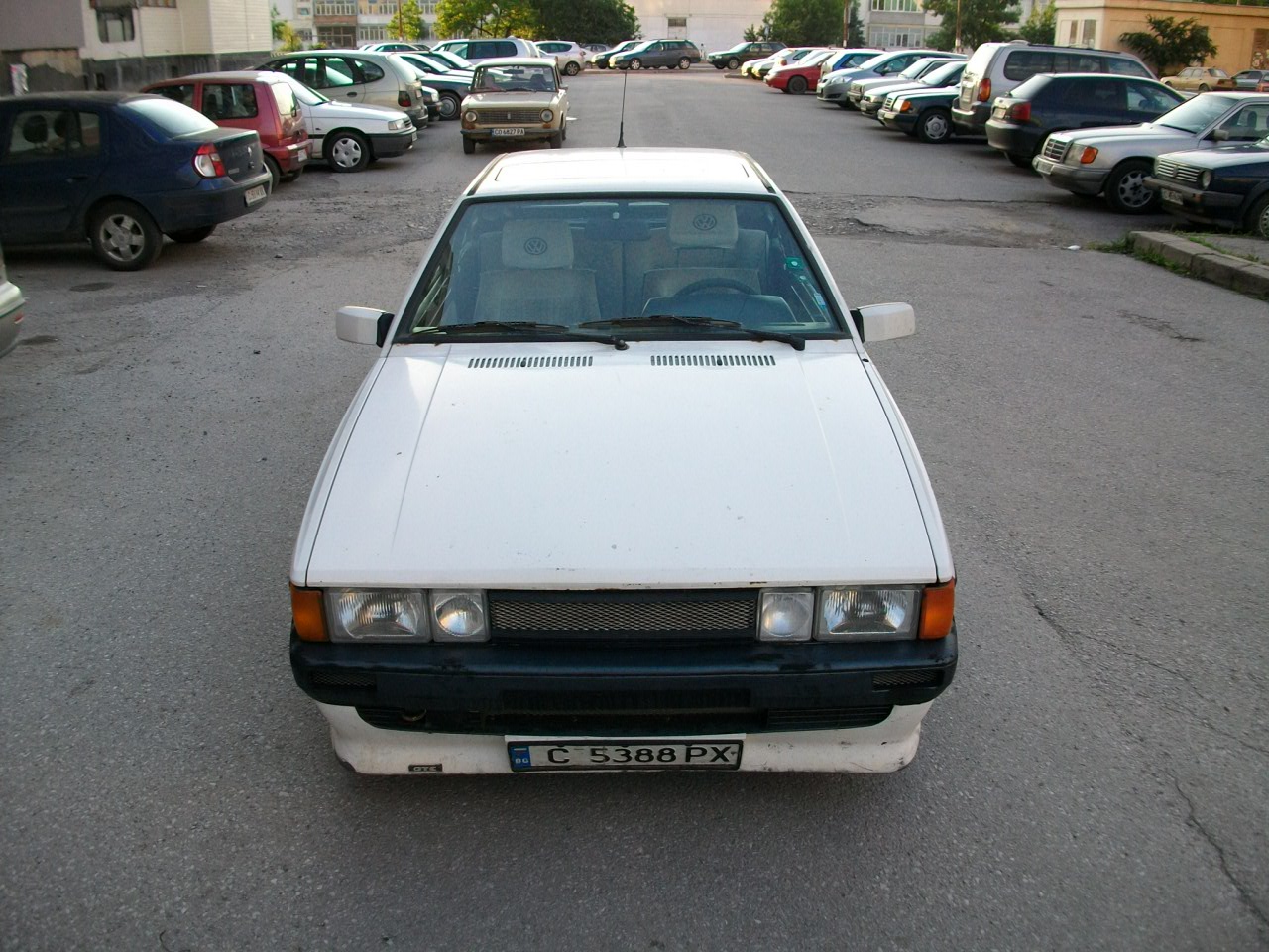

Най накрая предната броня стана добре. :D Това беше детайла от колата с който най-много трудности имаше и на който най-много държах.
Преди
След

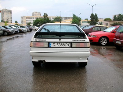

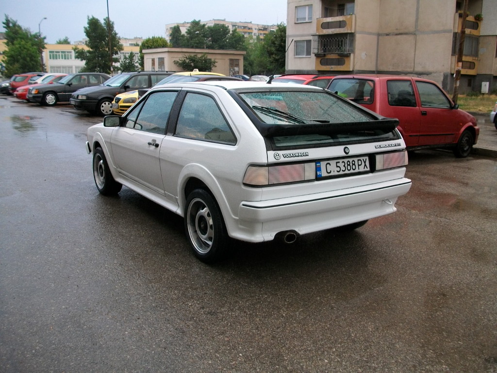

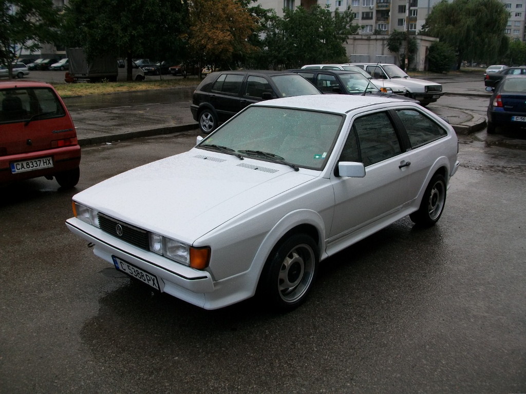

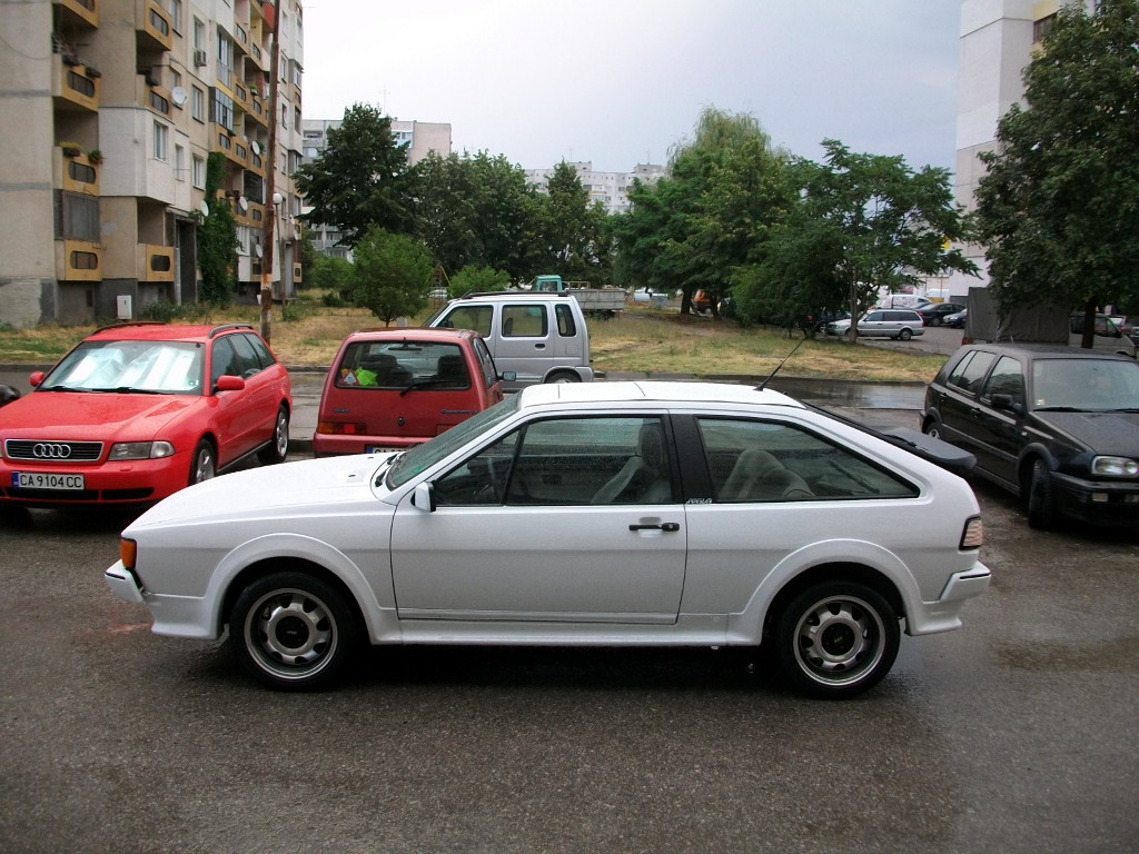

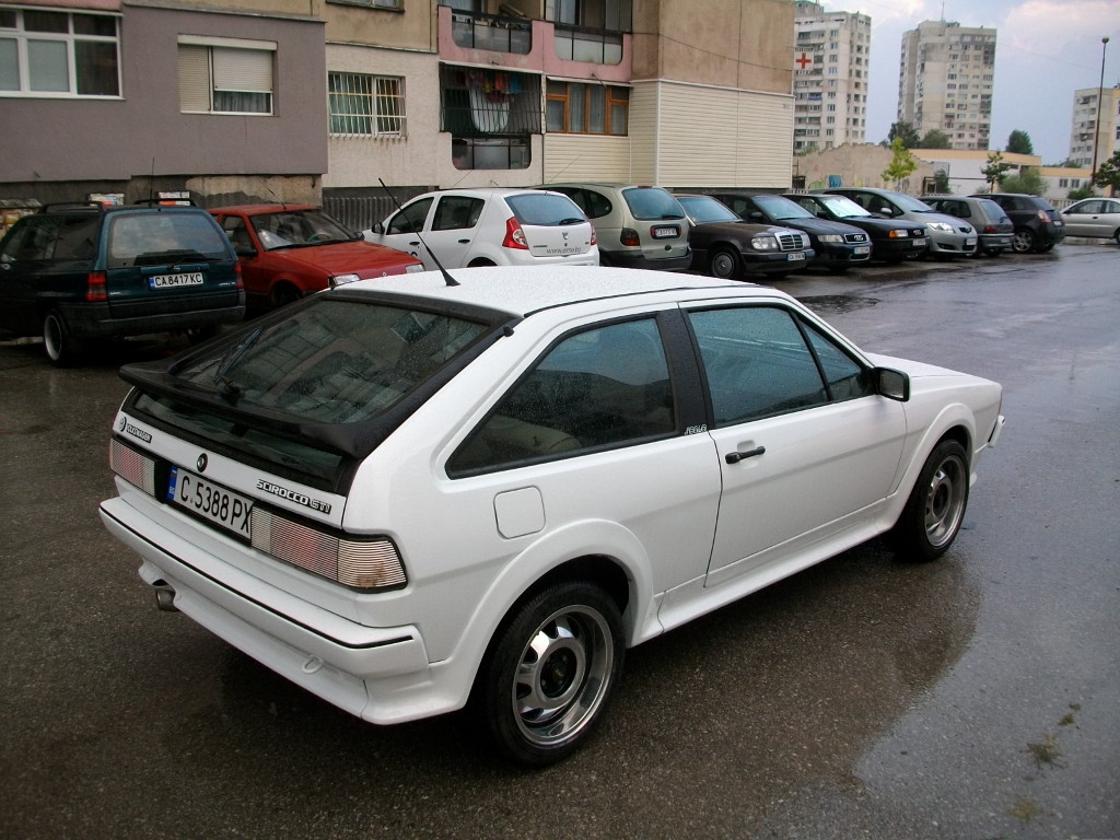

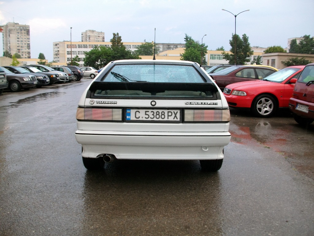

:welcome: Не съм писал от дълго време, защото бях малко почивка а и защото исках да ви покажа финала и какво успях да свърша за тези почти два месеца от както съм притежател на Рокото. По колата се свърши доста работа и има оше няколко дребни неща, който ще оправя много скоро. :D Какво сърших от последния път.
1. Обсужих колата с масла и филтри (горивен, маслен и въздушен) масло 10W40
2. Подмених ангренажния ремък с ролката, шайбата на коляновия вал и ремъка към алтернатора и водната помпа.
3. Свалих газовата уредба! :drunk Голям зор. В багажникла ми остана четри дупки от болтове който трябва да оправя, защото някой велик майстор е разпробил купето за да хване стойката за бутилката. :screwy :beat_butt2 :dummy: :014:
4. Подмених предните спирачни дискове и накладките.
5. Подмених едно външно каре заедно с четрите маншона. Само за протокола. За тази кола няма вътрешни маншони. Почна се едно търсене и обикаляне. Накрая от VW Поло едно момче откри че пасват идеално. :beer :banana
6. Подмених тампоните на стабилизиращат щанга. Стотинки са!
7. Свалих катализатора, защото бяха изпуснали гумените уплътнение и болтовете се бяха изяли и излизаха изгорели газове от там. Оказа се, че катализатора на половина е стопен. За това го махнах и на негово място сложих единствента бройка оригинално средно гърне за Роко. С неръждясващи тръби до колекторите стана много яко и сега колата звучи чудесно и върви уникално. Направо не вярвам, че е 90ps. :D
8. Облепих колоните на вратите и средните колони, както и заднта врата с фолио черен мат на 3M както е автомобила в оригинален вид. Залепих и табелките на модефикацията SCALA. Стана много добре.
9. Днес се прибрах от работа и нямах търпение на сложа полираните джанти. Обух ги в гуми Bridgestone Turanza ER300 195/50/15. Избрах по високия размер 50 а не 45 поради три причини. Едната е, че свестни гуми на добра марка на 45 не можах да открия един месец. Втората е, че живота ми е мил и искам да съм на пътя. И третата, че искам да карам колата от пролет до есен и да не посещавам често гумаджиите. mhihi Сега ми предстоят едни 1000км да видя как ще се представи на дълго. :да: Та днес сложих гумите и джантите, но за лош късмет заваля и ме измокри до кости. Сложих и капачките на джантите.
Направих няколко снимки на дъжда за да покажа развитието до момента.
Предстои миене на двигателя. Пране на салона и възстановяване на шофьорската седалка, кората на багажника, претапициране на тавана и подмяна на волана с по новия с облите лъчи, да оправя раменета на чистачките и тн. и тн. мога да изброявам до безкрай. :screwy mhihi
Ето малко снимки. Извинявам се, но малко се изцапаха джантите от дъжда а и колата трябва да слегне още малко,че туко що бях сменил гумите и седи малко по високо. Определено ще и сложа едно регулируемо окачване, но по натам. ;)
