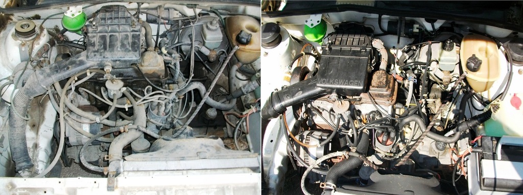

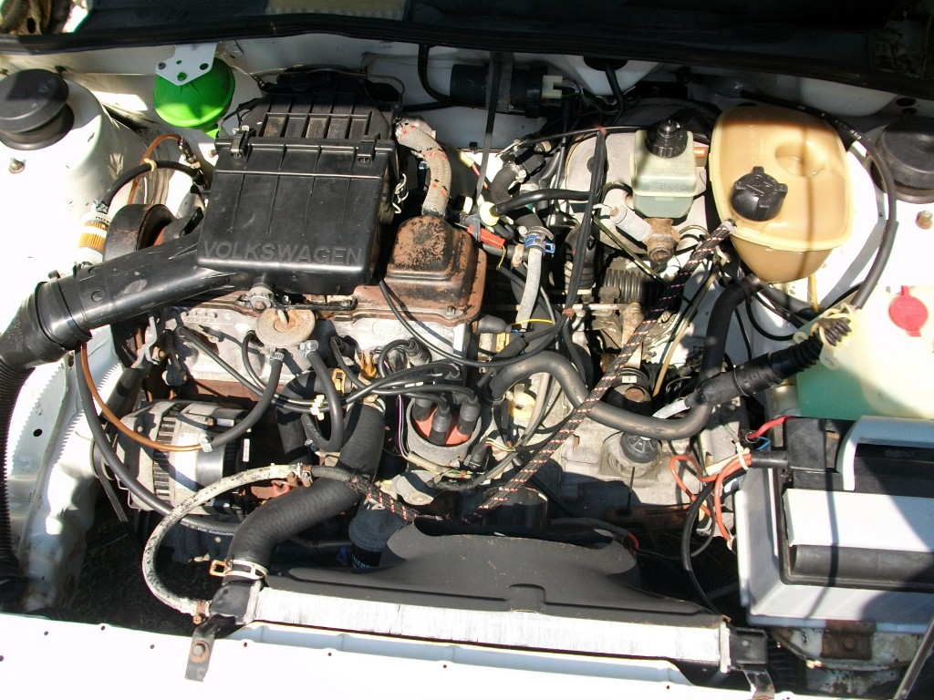

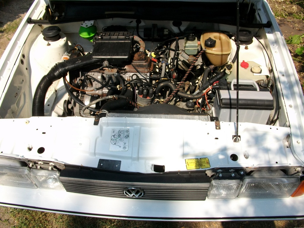

Здравейте! Реших малко да приведа "двигателния отсек" :D в приличен вид! Понеже обичам да гледам чист двигател, а и така мога да следя дали гарнитурата на капака на клапаниете дали е ок! Имаше доста мърсотия от двете страни на коша и с различни видове препарати успях да се преборя до някъде с нея. :screwy Имам да сменя няколко скоби и и един маркуч до края на седмицата. Боядисването на капаците на клапаните и ангренажа ще го оставя за другия сезон. :) Сега съм се заел да оправям багажника, че беше пълна трагедия. mhihi Претапициране с хубав черен автомокет и изработване на нова кора! Съжалявам, но за момента кората не е готова като я оправя напълно ще пусна снимки на багажното оделение! Малко по малко отмятам нещата от списъка! :) Имам проблем с автоматичния смукач или с датчика явно поради факта, че колата е карана на газ! Ще гледам да го отстраня скоро!

Kiril.M написа:...Имаше доста мърсотия от двете страни на коша и с различни видове препарати успях да се преборя до някъде с нея.
Донякъде, викаш...
facepalm
Абсолютно задължително е да го видя лично
и да го оценя с безкрайно критичното си око (само спрямо другите :Mr Green Fun)
Добре че ще й оставиш олющения капак на клапаните, иначе е притеснително да няма ни един кусур...
:beer

simo написа:
Донякъде, викаш...
facepalm
Позволих си колега да направя паралел между първоначалното положение в коша и след твоята намеса :bowdown :
Наистина много хубав екземпляр се получава :да: , с нетърпение чакам другите снимки... :beer

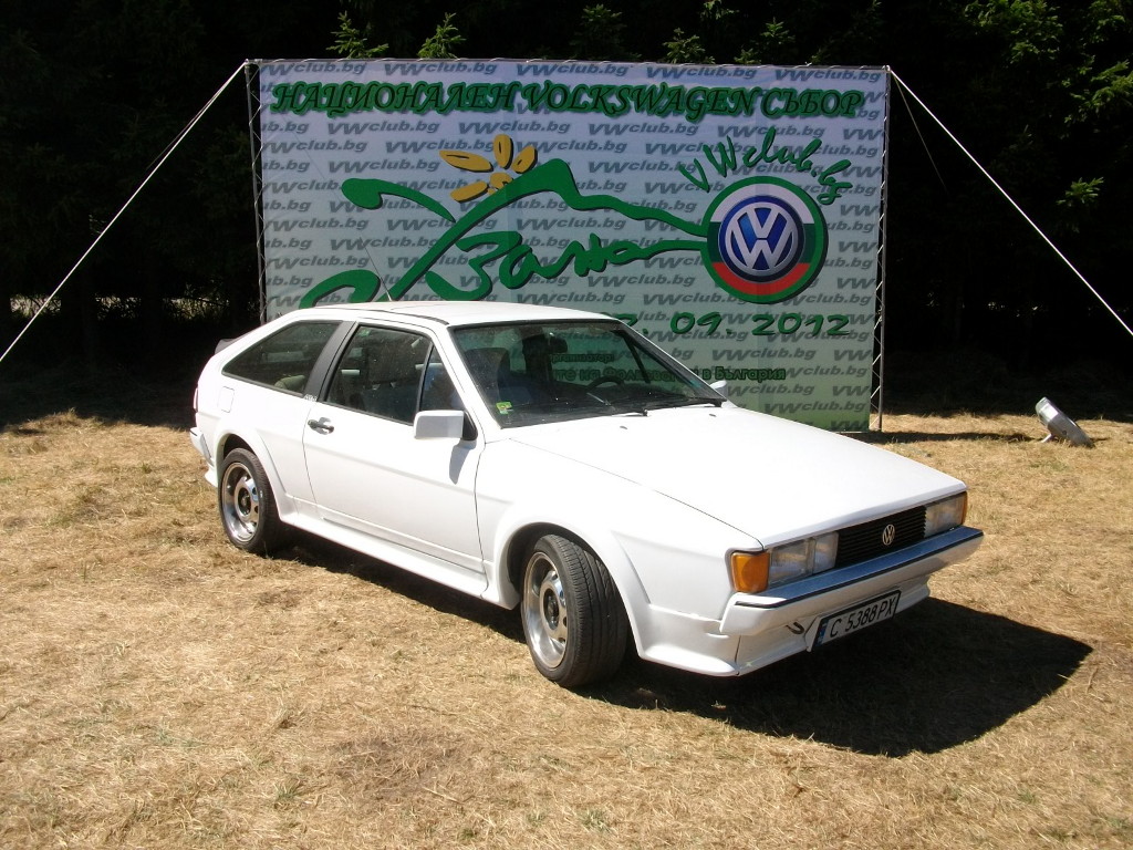

Днес на тръгване от VW събора проведен в местноста Узана - Габрово направих малко снимки на колата на тръгване от там! За тези който не са ходил мога да кажа, че беше много яко, имаше добра организация и доста класни и добре подготвени машини на членове от форума! Хора ходете по събори няма да съжалявате има какво да се види и научи! Видях и част от хората, който са писали по темата ми. Благодаря на всички за подкрепата, за добрите отзиви както и за критичните. :D Относно моята кола, беше избрана да участва в избор на публиката за най-добър автомобил в своя клас, в случая "спортни купета" срещу едно много яко :да: за мен Корадо! Явно не за друго, а защото аз и моя приятел бяхме единствените с Роко на събора. mhihi :screwy Не бях отишъл за това да си показвам колата, а за да изпия по бира с приятели :beer и да се порадвам на коли, но нямаше как организаторите ме помолиха да се включа. Автомобилът ми не беше в състояние за показване, защото сами знаете, че имам още работа по него. mhihi Даже днес след събора ходих да си взема здрав заден десен стоп с който трябва да си играя с белите лентички и други чаркове, който тепърва ми предстои да монтирам.

Аз и "ортака"! love.vw :drive :077: :beer :drunk :drinking: :screwy mhihi

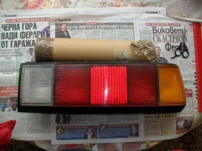

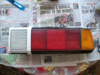

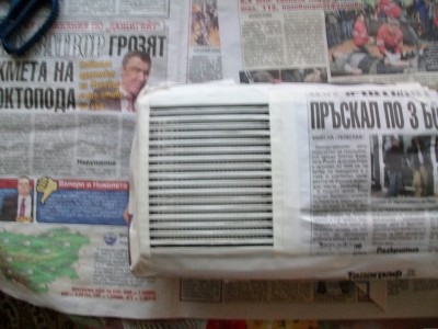

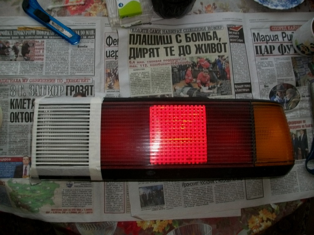

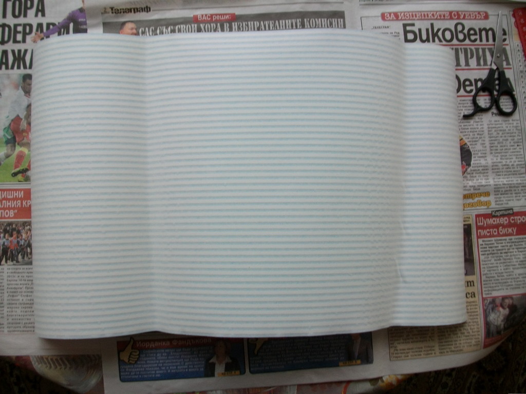

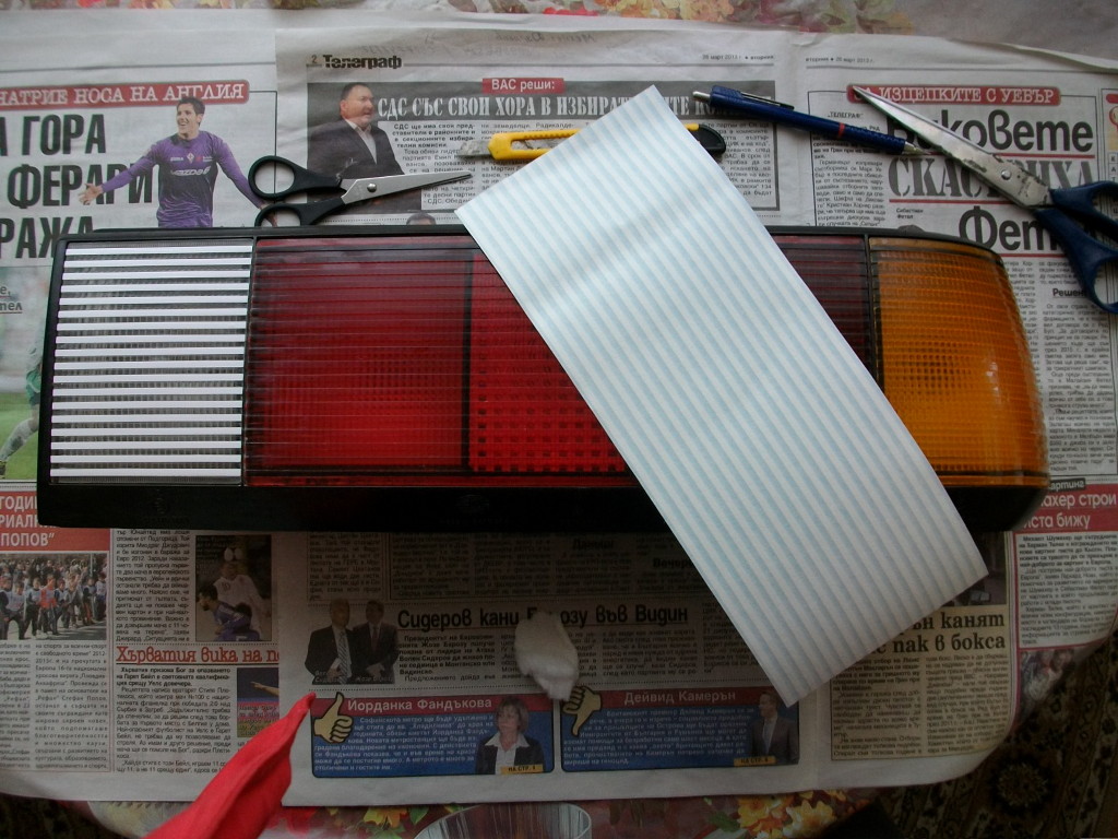

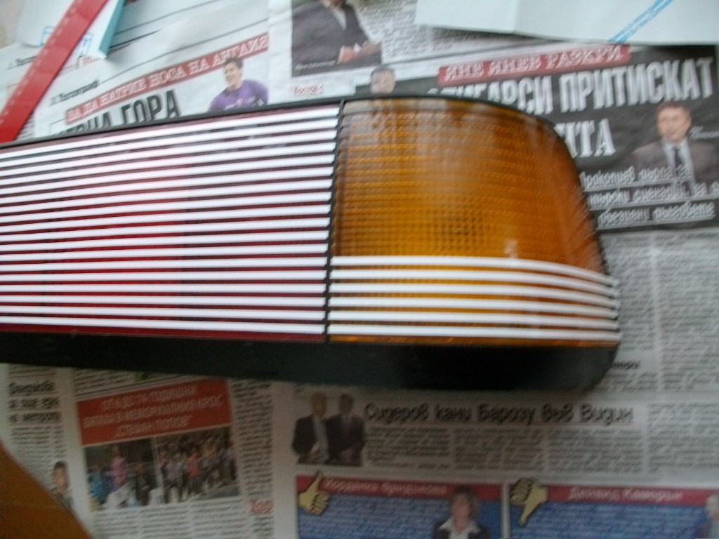

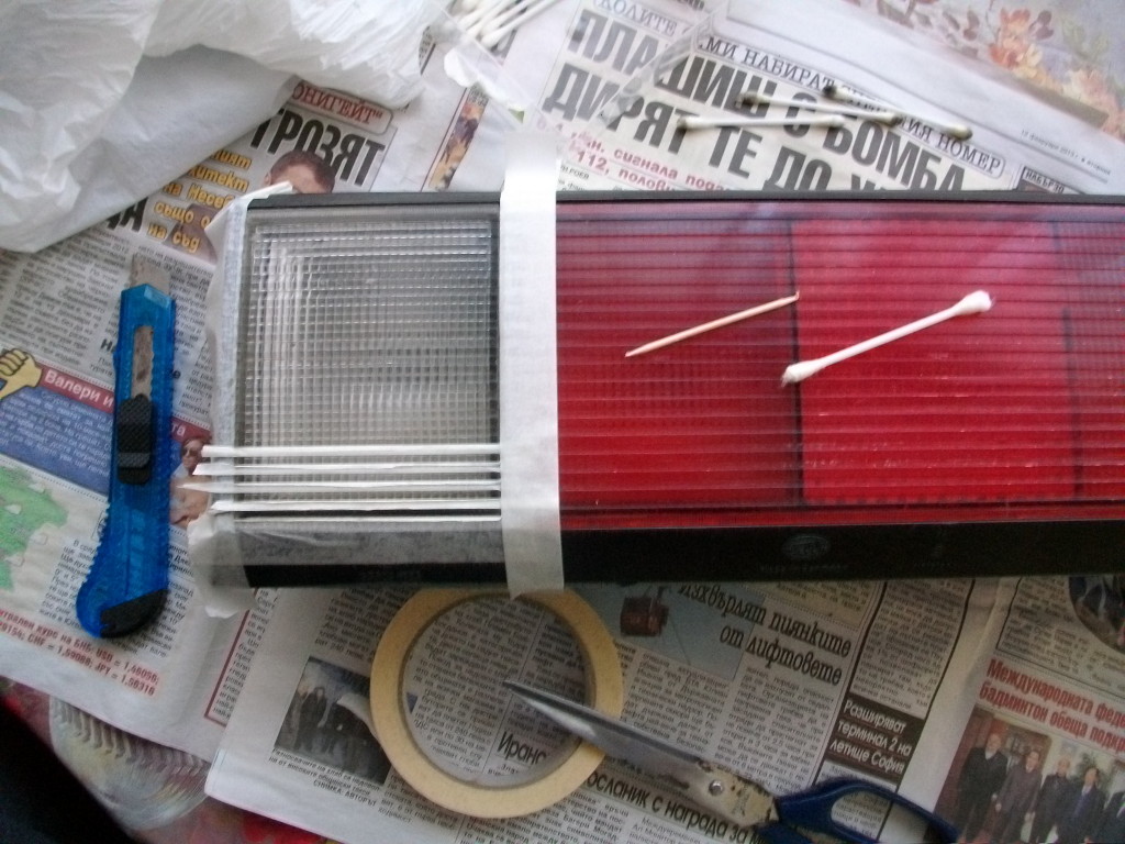

Мина зимата и се започна работа по колата. :smile Тъй като я бях зазимил на топло в гараж около пет месеца, нямаше как да се работи по нея. Същевремено си бях подготвил и набелязал някои неща за възстановяване, които ме дразнеха. Счупения в зоната на мигача заден десен стоп е едно от тези неща. Понеже в мен витае една тиха лудост :mhihi :screwy преди месец реших да оправя този десен стоп, който предварително бях закупил втора ръка. В Scala версията, каквато е моята, както и по старата версия White Cat има тези характерни бели линии върху стоповете, които отличават колата. Лично аз ги намирам за много интересни, придващи индивидуалност и оригиналност на колата. Понеже процедурата с боядисването на надписите мина горе долу добре, реших да я повторя и с белите линиите на стопа. За да видя какъв ще е ефекта от това мое начинание реших да експериментирам с облепване на въпросните линии с доброто старо хартиено тиксо и боядисване със спрей бял гланц. За да не "прецакам" целия стоп избрах за "експеримента" най-малката зона от него, а имено прозрачния участък за светлината за заден ход. :smile След близо двучасова игра облепване и рязане на тънки лентички хартиено тиксо бях готов да пристъпя към боядисване. Предварително бях почистил стопа хубаво да няма мазни отлагания. След облепянето минах с тампон с обезмаслител, защото бях отново замърсил повърхността. След това с навлажнен с вода тампон и накрая подсушаване. След всички тези манипулации започнах да нанасям спрея. Едно, две, три нанасяния през интервали от 30мин. за да изсъхне. Още на първия път разбрах, че няма да се получи... :eek Ефекта беше нулев. Първо боята от спрея не се разнасяше равномерно с което заключих,че белия гланц не е подходящ за тази процедура. По вероятно е да стане с бял мат тъй като той седи по сух и изсъхва в пъти по бързо. Но дори и спрея да беше бял мат поради гланцираността на стопа боята нямаше да държи. Втората причина поради, която не става е, че линиите са прекалено тънки и прекалено много. Хартиеното тиксо не може да залепне плътно и добре на места и разредителите от спрея, лесно влизат под облепените участъци... :banghead и става мазало. Е, както се казва, който не е опитал той не е успял. Рових се дълго в нета по чуждите форуми да видя дали някой е правил подобно нещо, но нищо не намерих. След като омазах стопа трябваше да го почистя от боята без да увредя пластамасата и гланца и. За тези, който не знаят. Никога не чистете с кореселин. Ще разяде сериозно повърхностния слой на стопа и ще матира много. Решението е с лакочистител за нокти. Бавно леко и внимателно се отстранява. Може да се използва и водна шкурка над 1200. Наистина търкането е доста, но по-добре да се запази стопа в противен случай ще го унищожим и естетически няма да изглежда повече добре. По надолу, ще разкажа за решението на проблема с белите ленти! :screwy :mhihi Ето малко снимки от опита с боята. Снимал съм само облепването, защото ме беше срам от ефекта с боядисването... :mrgreen

а мислил ли си за вариянт да се облепи с бяли ивици от фолио :wink

Защо се мъчиш така :mhihi ...
Аз си правих такива преди няколко години,само че с черно фолио.
За 50 стотинки фолио направих и двата стопа,и още държат при другия собственик.
Kirocco
Мнения: 202
Регистриран на: Нед 22 юни 2008 17:57
Автомобил: VW Scirocco Scala
Двигател: EX
Re: Възстановявaне на Scirocco Scala 1987г.
Мнениеот Kirocco » Нед 31 мар 2013 20:45
След няколко дена седнах привечер след работа и се порових в нета. Викам си... не може някой да не е изперкулясал като мен! :screwy :mhihi Затърсих стикери за облепяне на въпросните стопове за Scirocco MK2 Scala. И бинго открих един пич в Германия, който ги прави и продава в ebay. Вариантите са, черни и бели ленти. Цената беше 15 eur. Понеже нямам регистрация за плащане през нета се свързах с един приятал в един през ноща да ми ги поръча. Той от своя страна откри и един англичанин, който също ги прави и продава чрез ebay на цена от 10 паунда. Спрях се на англичанина не защото е по евтино, а защото на снимката която беше постнал в обявата стопа изглеждаше адски добре. Не сбърках в избора си. Пратката с два винилови стикера достатъчни да покрият два стопа беше изпратена още сутринта, поставени в твърд картонен цилиндър. Доставката е до две седмици, но в случая пристигна за една. Хиляди благодарности на моя човек, той си знае кой е. Днес си поиграх няколко часа за да оправя стопа в оригинален за модела вид. Лентите са залепени на два така да ги наречем листа с гланцирани основи за да може да се напасват и притискат. Оразмерени са на точното разстояние на което се намират и лентите от релефа на стопа. Широчината също е идентична. Фолиото се лепи много лесно. Самата лента е леко гъвкава и позволява леки разтягания за корекция, която е особено необходима при облепване сгъвката в областта на мигача за да се спази посоката. Виниловия стикер не е прекалено дебел нито прекалено тънак. Лепилото му е адски здраво. Явно англичанина си знае работата. Абе с две думи съм адски доволен. :smile Понеже не съм лепил лентички за стоп на Scirocco МК2, логично направих и няколко фал старта. :stumm :biggrin Започнах да облепям стопа от ляво на дясно. До тук нищо грешно, но незнайно, защо реших да започна да облепям всичките 18 реда ленти накуп. Те, че се злепват - залепват се, но не е идеално право с другия край на зоната, която облепям. Пробвах и с фиксиране на голямата зона пак с 18-се, но не се получава. За това на мигача започнах да облепям с по три или с по две ленти, като внимателно се наставя притиска и при нужа леко отлепя за да се коригира посоката. Понеже видях, че по 2-3 ленти е правилния метод на облепяне за това разлепих и изчистих останалите две зони, които първоначално бях залепил на куп с всички 18-се реда ленти. И на ново започнах. :mrgreen :screwy Ефекта беше повече от добър след 2 часа рязане оразмеряване и коригиране до постигане на перфектен резултат. В края ми остана почти целия втори лист и малко от пъвия който е достатъчен за покриване на още един стоп. Общо двата листа ще стигнат за покриване на три стопа ако няма грешки. :wink Много съм доволен как се получи, дано въпросния винил издържи дълго време на атмосферните влияния и измиванията на колата. Щях да забравя. Важно условия за да се залепят лентичките добре е да нямаме вчерашни проблеми с :beer :mhihi. Доста изписах, надявам се не съм отегчителен, но исках да има информация ако някой, някога реши да повтори тази процедура да не повтаря моите грешки. Ето малко снимки от поцеса на облепяне и крайния резултат. :smile :beer
