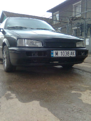

:oops: ИЗВИНЯВАМ СЕ ЗА ЛОШИТЕ СНИМКИ ,КАТО Я СНИМАМ ПАК ЩЕ ГИ ПУСНА

Е начелъмил си я браво :applause: Сега едни халогени и :drive

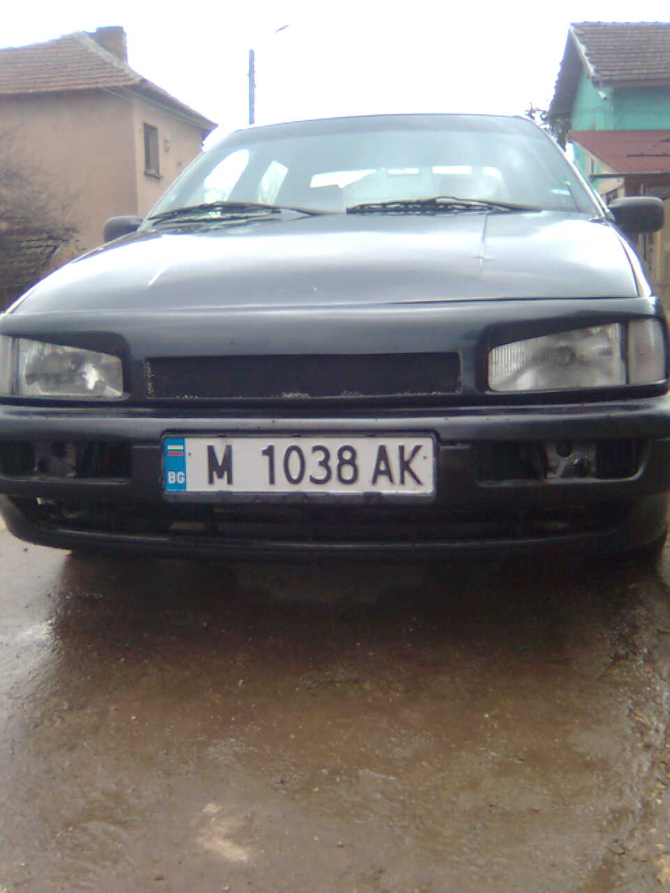

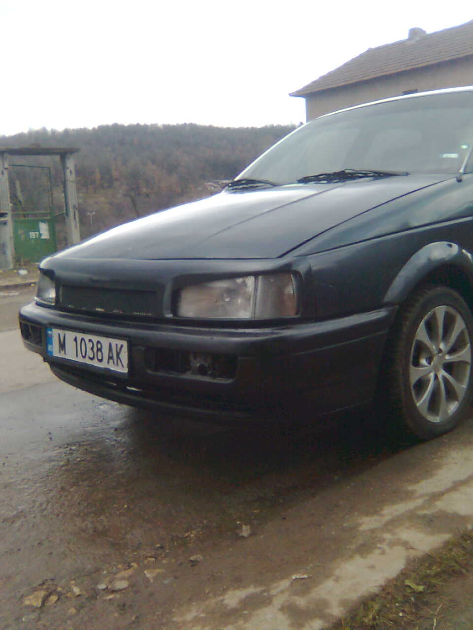

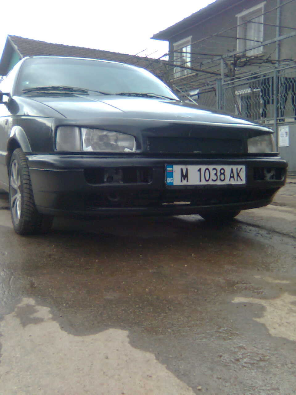

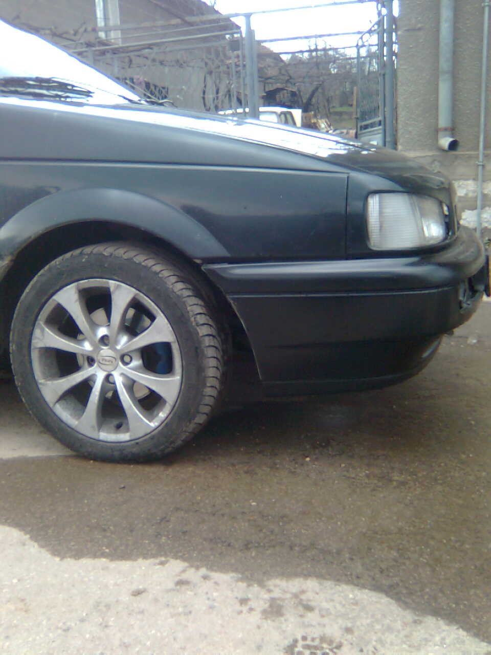

САМО ТРЯБВА ДА СЕ БОЯДИШЕ

МИСЛЯ БЛЕНДИ И ДА ГИ ПРЪСНА 4ЕРНИ

Преправяне по бронята или по захващането имаше ли някакви или всичко сток съвпадна!?
miti_kamenov
Мнения: 1485
Местоположение: Монтана
Re: предна броня от б4 на б3 става (СНИМКИ)
Мнениеот miti_kamenov » Нед 22 мар 2009 13:55
зна4и скъсих планките които излизат напред с 4см.и стана перфектно,вси4ко си е от б4.

Браво. Само планките ли скъси? Дай информация.

да само планките,гредата си е от б4 хваната ЦЕНТРАЛНО С ПО ЕДИН БОЛТ ОТ ВСЯКА СТРАНА,МИСЛЯ 4Е СЕ ПОЛУ4И ДОБРЕ,ПАСНА ИДЕАЛНО.
