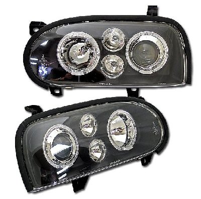

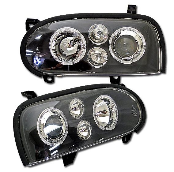

Re: кристални фарове за Г3 - поръчани в друг вариант!
Еми колеги поръчах трети вариант - ето го:
Взех под предвид някои мнения на колеги и изводите ми са:
Фаровете са СОНАР - разположението им е като на ИН ПРО-то, обаче мигача и габарита са бели!
Крушките са 2хН1, ейнджъла е бяло - синкав, не са стъклени, но това ще го превъзмогна, имайки в предвид цената, която е малко по-ниска от тази на ДЕПО-то (Ще кажа колко на лично, който го интересува, понеже търговеца ми даде отстъпка от каталожната).
Благодария на всички, които изказаха мнение по въпроса и дадоха глас в анкетата, а тези които ще кажат, "е що ни занимава с въпрос за ИН ПРО, след като си взел доста по евтини" ще кажа, че реших от разликата в цената да сложа Ксенонче понеже така и така психически се настройвам, че е възможно да ми ги откраднат....., както ми откраднаха доста др.неща! А няма кой да ги застрахова!
Безкрайни благодарности на Колегите от платения раздел, които бяха така добри да ми изтърпят въпросите, без да поръчам от тях! Съжалявам, за което, но това е положението! Оферти и оферти!
Ще сложа снимки как са на колата и ще постна отзиви!
Предстои продажбата на Двусекц. фарове ХЕЛА, халогени ХЕЛА + един резервен със спукано стъкло, кристални мигачи подарък (купени за 80лв.
пълни боклуци) и почти нови малки бленди! Ще има обяви, след като монтирам фаровете!
Честито колега. С нетърпение ще чакам отзиви за фаровете. Със същия цвят голфче съм и ще ми е интересно как стоят. Проблемът при мен обаче е, че решетката е изцяло в цвета на колата - светло сив, а на тъмни варове ходи решетката да е черна...
П.п. Бих се радвал да споделиш на лично от къде и какви парички ти излязоха фаровете.
Честито
, но ако може да споделя мойто виждане за тия фарове
След като се загледаш по-отблизо ще се убедиш , че са на фирмата "Джуниан"
Ето един цитат на колегата Ради
"""Аз съм "горд" собственик на Тайванските фарчета на световноизвесната фирма "Джуниан""""
Аз съм още по-горд собственик на същите едно към едно фарове като тези , които си си взел от 2 или 3 години.
Недостатъци:
1.Пластмасови са и след като ги погреее малко повече слънцето лака им пада. (не е болка за умиране)
2.Крушката (не помня дали на късите или дългите) се сменя много гадно като се разглоби целия фар.
3.Крушката на единият габарит пак се сменя след разглабяне на фара (поне в това станах майстор)
4.Диодите като изгорят (а това се случва доста често) се свалят след раааазглабянето на фара (отново) и после следва работа с поялник и...
5.Тия посредата малките не стават за мигач . Препоръчвам ти да не ги правиш или да измислиш вариант с разпробиване на по-голяма дупка и съответно слагането на по-голяма и силна крушка там . Просто няма рефлектор и като пуснеш мигач с тая дребна крушчица ще те отнесе някой на кръстовище . Карах по подобен начин 1 година и се убедих , че не си е работа . С две думи НЕ СЕ ВИЖДА
6.Диодите на пръстените горят все едно са се наговорили през седмица , колкото и да ги сменяш без да си ги ъпгрейднеш няма да стане.
7.Регулирането им е много скапано
8.Уплътнението постоянно ми се отлепяше и ме изпреварваше по магистралата
"с капчица го залепи и не му мисли"
Плюсове:
1................
2......................
3..........................
4.Опа сетих се един , светят много добре с ксенон 5000 К
И все пак да са ти честити
ППП
За Wish_Master , на мен на бяла решетка ми харесват (всеки с вкуса си де)
Ех, точно от подобни мнения се притеснявах
Ще изчакам колегата да събере малко впечатления от фаровете, нямам бърза работа да купувам същите. Иначе аз си бях харесал като варианта на In-Pro, само че с бели мигачи. Колкото и да търся обаче, сега намирам само с оранжеви...
Ето го и моя, чудя се тази вежда няма ли да пречи малко на angel-a
