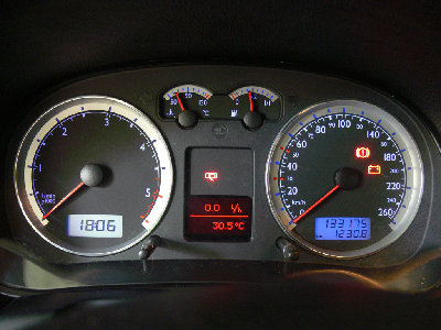

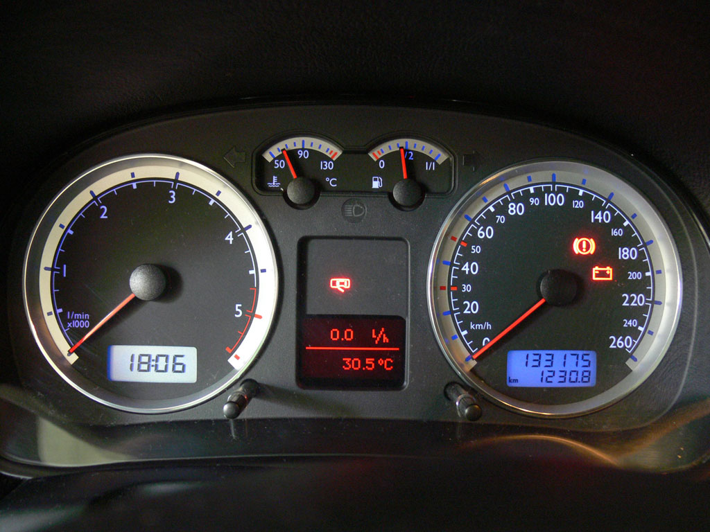

vw_golf_4_tdi написа:току що смених моите. 3ч мъка и зор. болтовете задържащи таблото за корпуса на колата са "еврейска звезда" и се развиват с N15 отверка. малките болчета на самото табло са отново от този тип и едва намерих отверка за тях. всички останали затруднения бяха свързани с прикрепването на еФтините рингове, които си взех. след много мазане и чистене със горещ силикон все пак успях. ако има желаещи мога да покажа и снимките. надявам се да имаш и тънки китки, защото откачането на кабелите и закачането им е също голяма мъка, ако си с мечешки лапи.
На мен ми е интересно кво е станало. Качи някоя и друга снимка да видим кво е излезло...
vw_golf_4_tdi
Мнения: 1647
Регистриран на: Чет 09 юли 2009 23:31
Местоположение: Varna
Re: Монтиране на рингове на километража Голф 4
Мнениеот vw_golf_4_tdi » Чет 13 авг 2009 12:34
http://lordofdeath.net/public/THE_CAR/SL700616.JPG
http://lordofdeath.net/public/THE_CAR/SL700623.JPG
http://lordofdeath.net/public/THE_CAR/SL700621.JPG
http://lordofdeath.net/public/THE_CAR/SL700625.JPG
http://lordofdeath.net/public/THE_CAR/SL700619.JPG
http://lordofdeath.net/public/THE_CAR/SL700618.JPG
http://lordofdeath.net/public/THE_CAR/SL700622.JPG
http://lordofdeath.net/public/THE_CAR/SL700624.JPG
http://lordofdeath.net/public/THE_CAR/SL700620.JPG
сега се сетих и за самото стъкло, което е доста пластмасово. залепено е доста леко и с много слаби напъни с отверка се отлепва и пада, да се внимава за да не се счупи. лепих го със горещ силикон. предполагам може да има и по - цивилизован и грамотен начин за свалянето му..

В интерес на истината е станало много прилично! :да: Това, което аз съм виждал на мой познат беше малко циганийка, ринговете бяха съвсем други.
Иначе сега ми направи впечатление, че на оригиналната версия с рингове при мен няма рингове на MFA-то и показателите за гориво и темп. Само "металоподобна" скала, както и на другите...
Но при теб наистина се е получило доста добре, бравос!

Ето как стана при мен.
Снимката е с телефон, та извинявайте за качеството.
Има вариант да стане и като на колегата, продава се такова табло с такива километржи.
Не знам обаче как ще смени, а и реших че това ме устройва.
