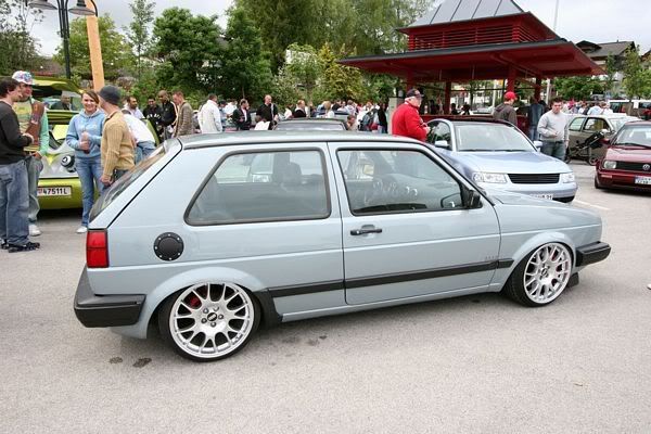

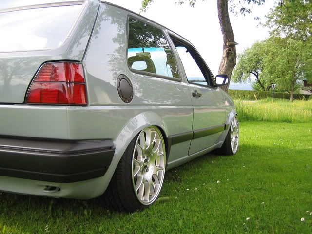

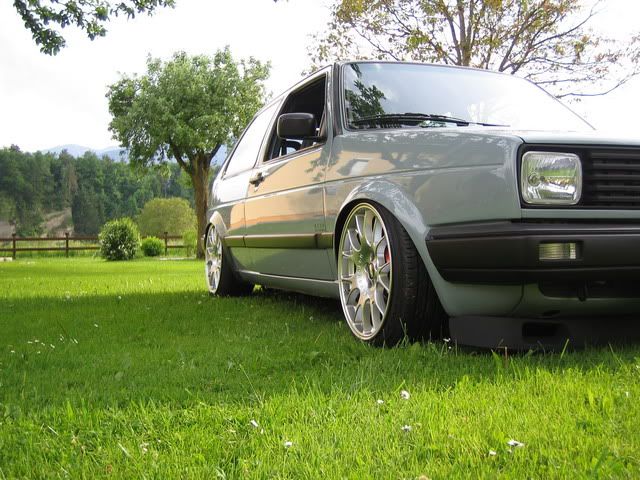

Ето едно предложение за стила, който си избрал :wink:
bodil4o
Мнения: 434
Регистриран на: Вто 01 юли 2008 13:38
Местоположение: Разград
Re: Голф 2 реставрация.
Мнениеот bodil4o » Пет 28 май 2010 13:49
Тази черна капачка от ТТ ли е?
Bai Sando
Мнения: 8116
Автомобил: Audi A 3
Двигател: 2000 TDI 2006г
Мнениеот Bai Sando » Пет 28 май 2010 20:19
bodil4o написа:Тази черна капачка от ТТ ли е?
Да :да:Черна седи супер :D
don hose
Мнения: 568
Регистриран на: Сря 28 юни 2006 15:14
Мнениеот don hose » Съб 29 май 2010 11:44
Колега това е замисъла :applause: А дали ще стане незнам.
