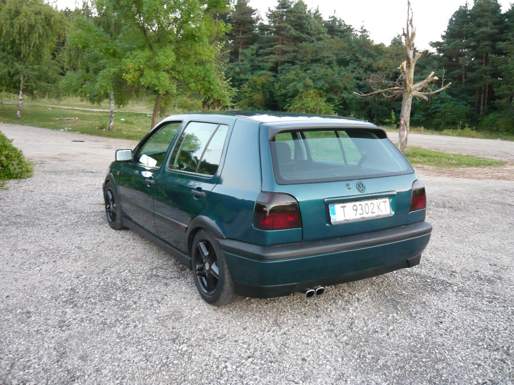

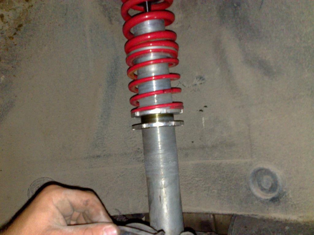

Здравейте колеги,доста време мина от както несъм писал в темата та ето малко новости ,скоито се сдобих и направих :D Купих си ново за мен старо окачване :D coilover Tatehnix от колега от форума ,от бързината да ги сложа не успях да ги снимам
сложих и ел.стъкла на предните врати, със които все още имам проблеми немога да накарам пасажерския да се сваля от шофъорската врата:D върнах си емблемата която я боядисах с черен металик спрей както и цялата решетка във същя цвят Пръснах си фаровете и стоповете със черен лак
Махнах ключалаката от вратата на багажника и я скрих под лайсната :)

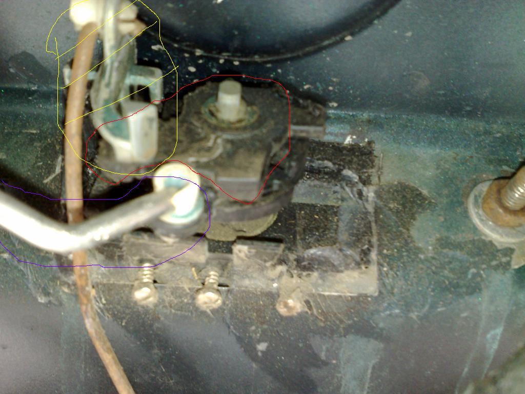

Започвам със снимките, които бях обещал на колегата :beer за ключалката на багажника
ето и една снимка с оградените елементи които се преправят :screwy
Ограденото с жълто оригинално се намира от дясната страна и трябва да се изреже и да се премести от лявата страна на бутона(аз използвах поялника за тази цел)
Ограденото с червено е пласмасата ,която се завъртва от лостчето и служи за заключване и отключване на багажника и тя се преправя и при нея пластмасата ,която се намира под желязното краченце се прехвърля от дясно в лявата част както е на снимката пак по същия начин със поялника.После се преправя машинката , която отключва багажника
тя се прави не да дърпа а да избутва при отключване

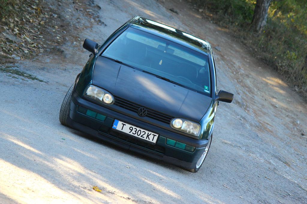

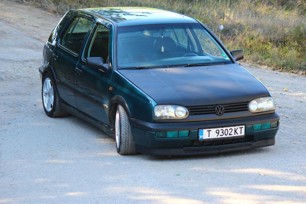

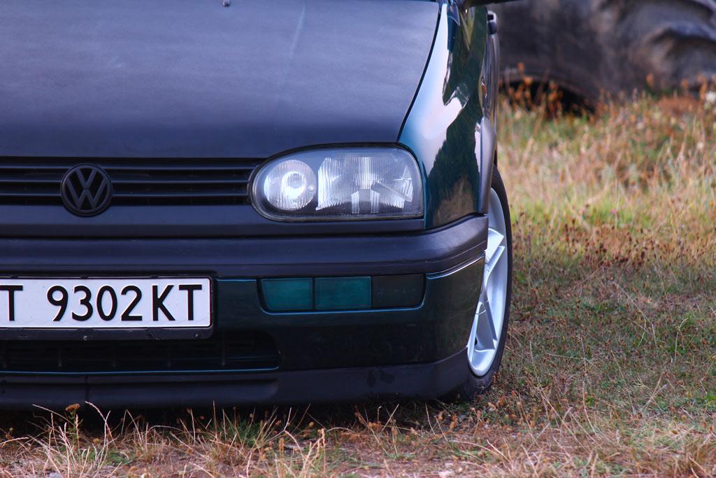

Направих си черен мат предния капак понеже лака на боята беше се напукал
затъмнените фарове нещо взеха да не ми харесвата и ги изчистих със шкурка
неможех да карам със широкия нож при тази височина на колата и в последствие и той претърпя промени стесних му височината със 2 см като го нацепих на 2 и после пак със поялника ,кит ,шприц и го пръснах със структура :banana
намерих си решетка със емблема със 3 те ребра която я пръснах матово

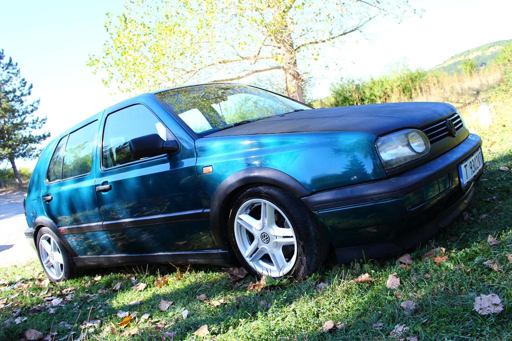

След известно каране със запълнената броня взе дами омръзва ,исках да е със стокова визия но със запълнени отвори за решетките под блендите и мигачите ето и резултата :)

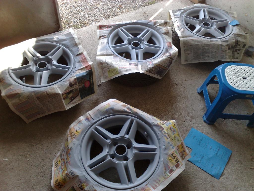

Черните джанти почнаха да ми се губят и последва боядисването им във сив металик
тук почнах шкуренето със шкурка 240
тук вече са пръснати със шприц
следва резултата :banana
малко баня Изображение
и вече подссушена
