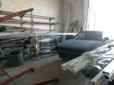

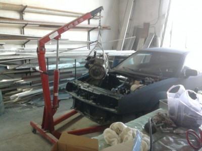

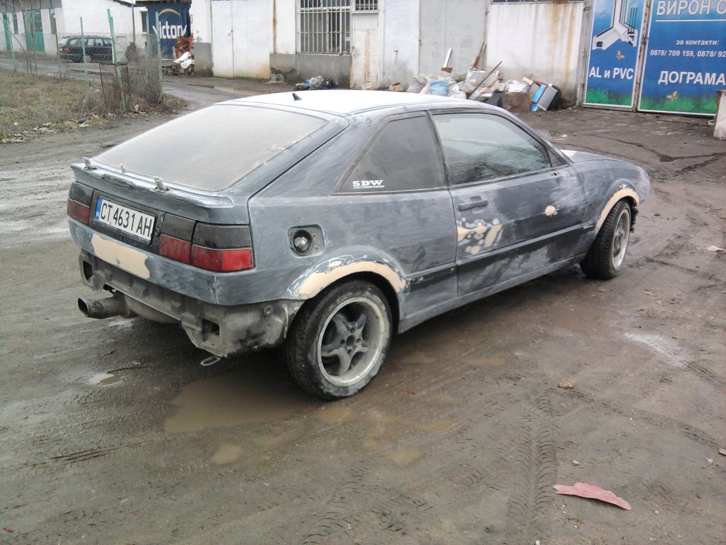

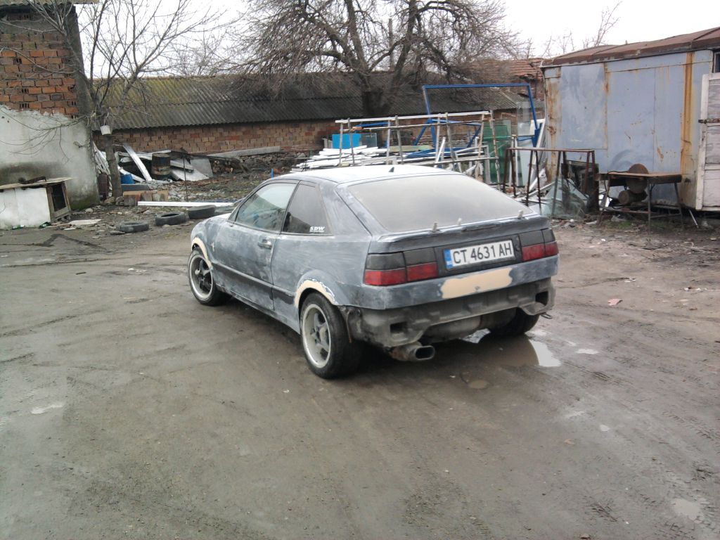

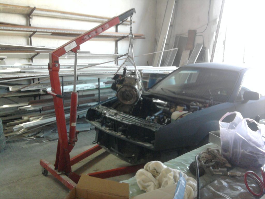

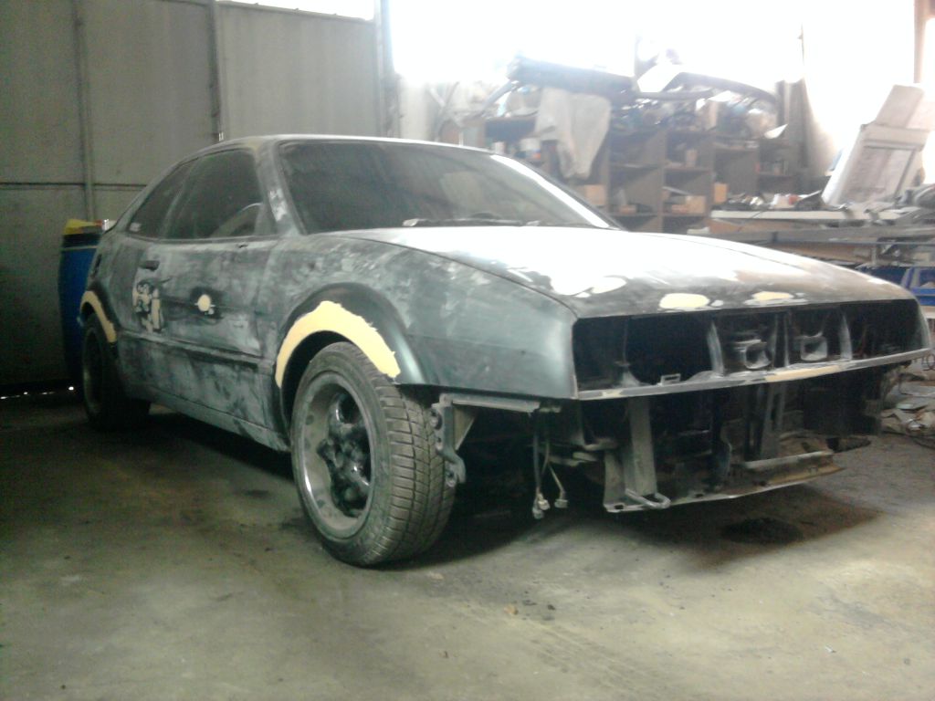

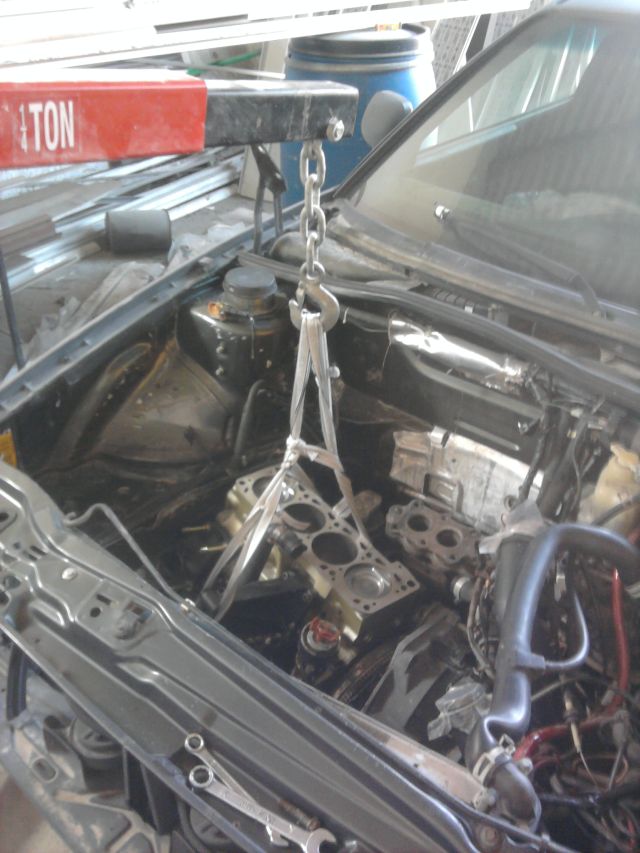

Добър вечер колеги, продължавам темата с пълна сила, бях стигнал до това как си уплътнявах времето след като бях свалил и разглобил мотора. Триенето и китосването си напредваше лека полека

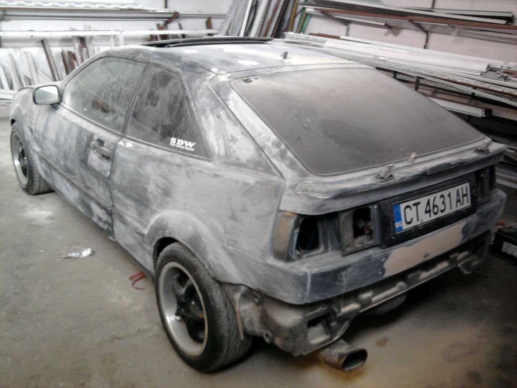

Ето снимка и отзад

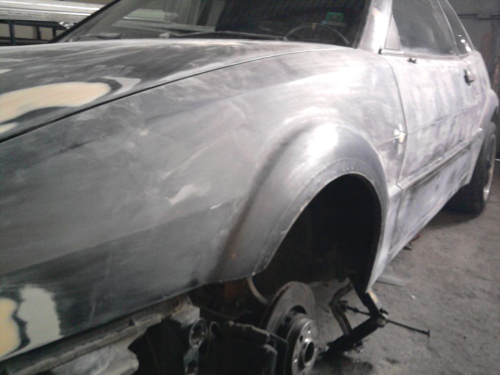

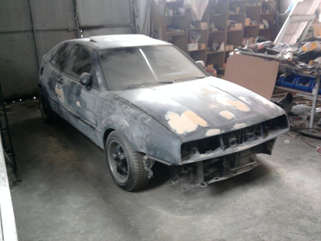

Така и така беше започната реших да си по дръпна леко веждите понеже ми опираше доста, за малко ми трябваше да не опира и затова прецених че мога и сам да го реша проблема. както казах малко ми трябваше и издърпах леко жертикалния ръб на веждата, мръдна много леко но толкова и ми трябваше, щото за повече се почват едни рязания заварки, абе неща с които не мога да се справя сам а и нямам нужда от чак толкова. Ами ето какво се получи
Вече китосани

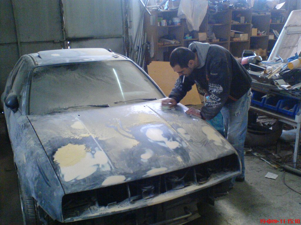

Тук един приятел дойде да ме види какво правя и аз правех това
Ето снимка и отзад
Вече китосани

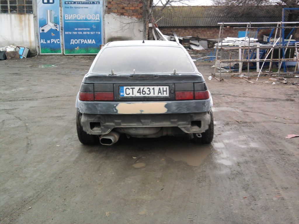

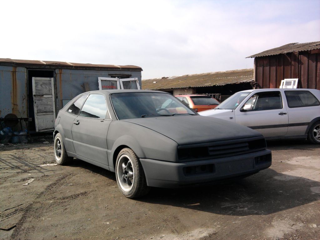

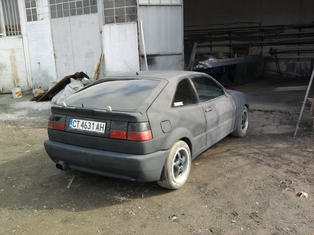

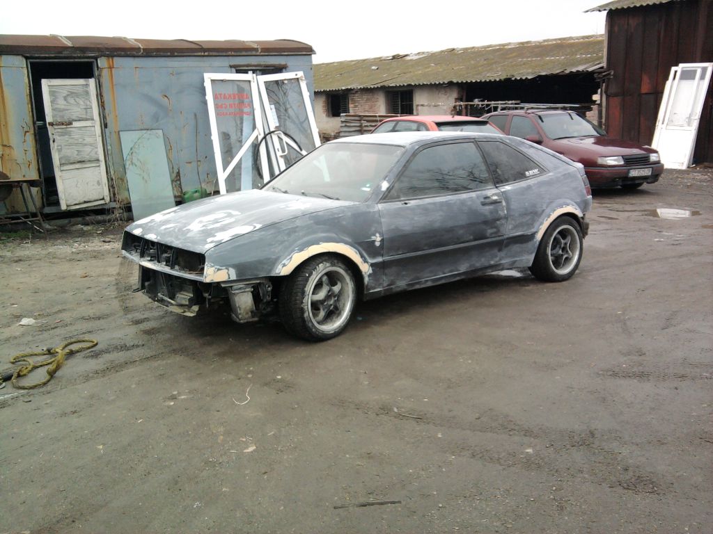

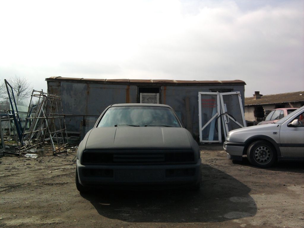

Имаше едно дърпане един ден до комшията тенекиджия който ми завари една ламаринка на прага откъм предния калник че беше изгнило и я наснимах малко отвън на светло вече почти бях попривършил с китосването

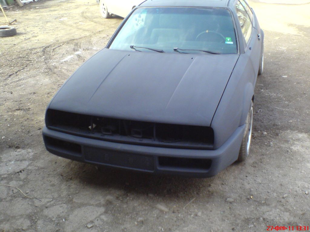

И последва шприц за да мога да я оставям така докато си запаля мотора и да боядисвам после. Тук я изкарвам от цеха където работя и я правя на шприц

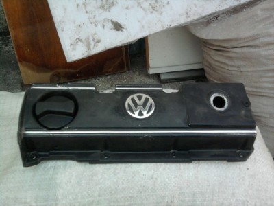

На снимката се вижда малко капака на клапаните имах замисъл за него но впоследствие го попромених малко ре6их да полирам емблемата и двете ивици но закачих бяота докато ги полирам и после пак имаше боядисване. Ето го след полирането

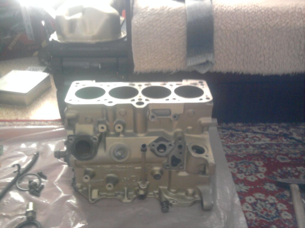

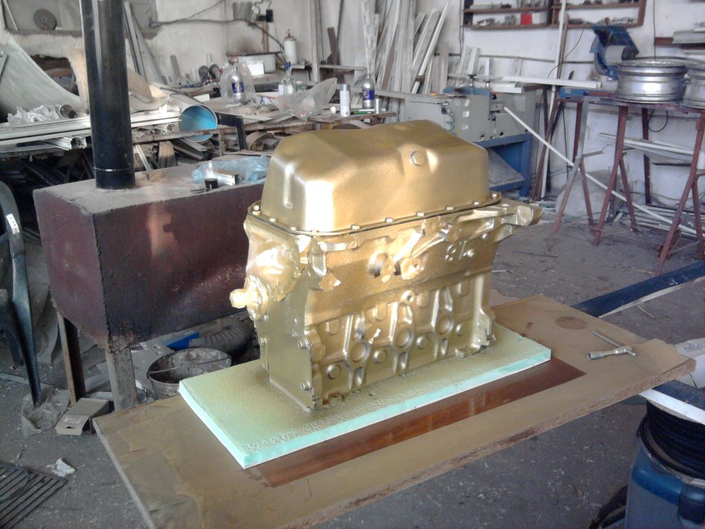

Така лека полека темата преминава към мотора. Работата почна да потръгва лека полека взеха да идват парички и да събирам за части. С всяка заплата по нещо. Блока го закарах на шлайф беше две десети крив. Ето така изглеждаше след шлайфа измит още веднъж и готов за новия му цвят И така се озовах в магазина чудейки се какъв цвт да избера, червено най логично да, но ми беше много банално исках нещо не знам и аз нещо по различно и тогава ми звънна телефона ми съобщиха някои цени на частите и погледа ми се спря на този цявят
Боядисах го златен и така златното блокче отново към вкъщи

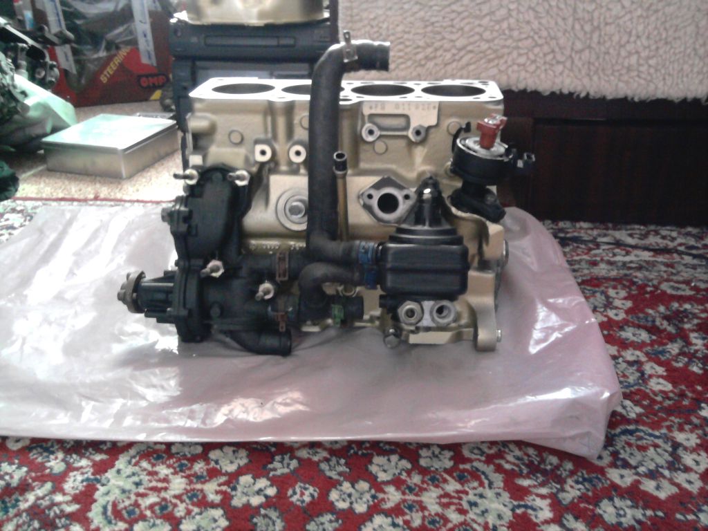

Така някак си не ми се връзваха някои неща и реших че златистото ще се комбинира с черно и айде терасата стана камера за боядисване пръснах водната помпа, държача на филтъра и делкото черни. Ето ги хванати към блока

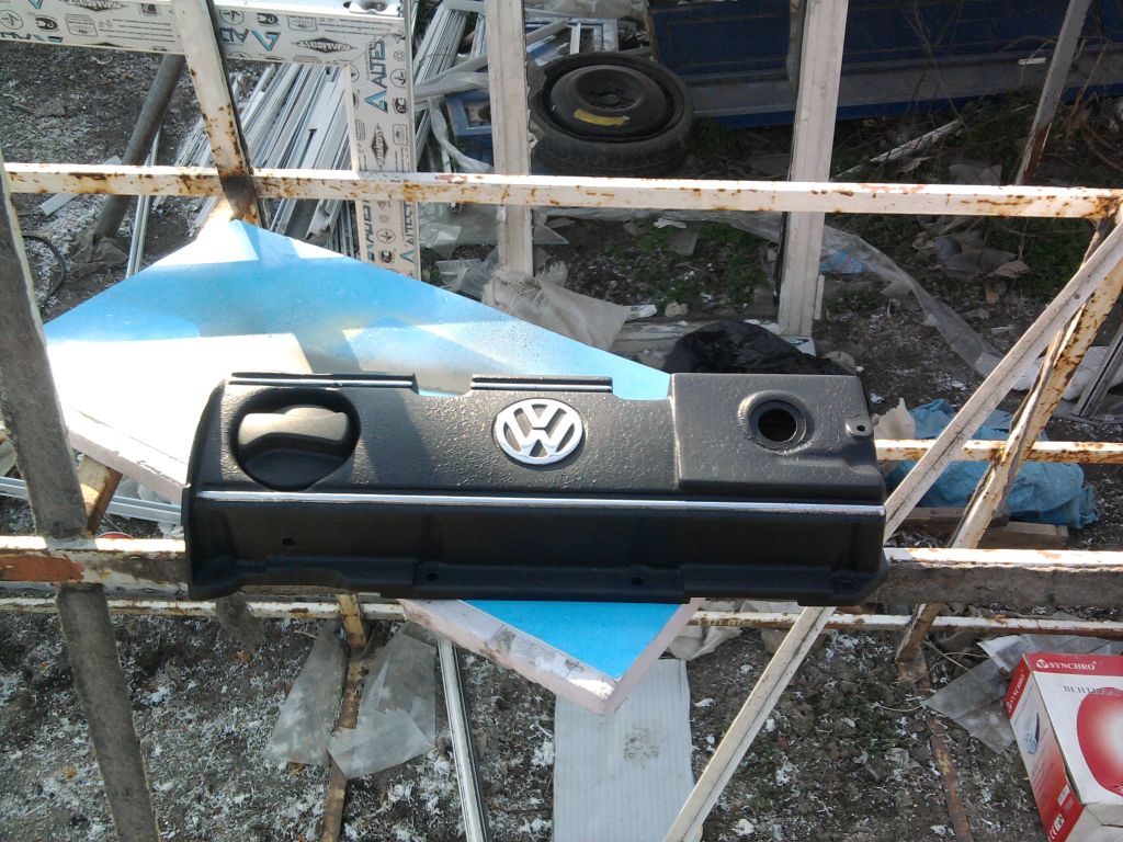

След като имах пак черно а предишното беше свършило реших да боядисвам капака на клапаните с новата боя и за мой "късмет" ето вижте какво се получи, старата и новата боя са на различни основи и новата боя надигна
След което трябваше да изтъркам целия до алуминии за да мога да пръсна пак от тази боя, абе въобще голямо търкане пада при мене, не е скука

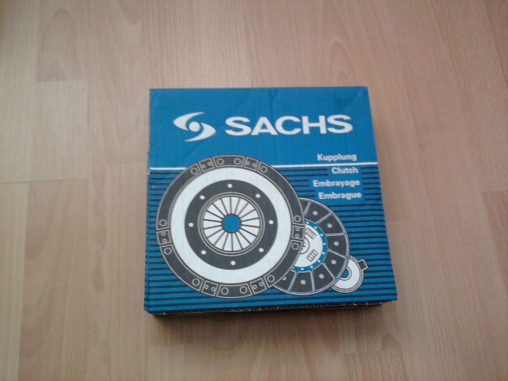

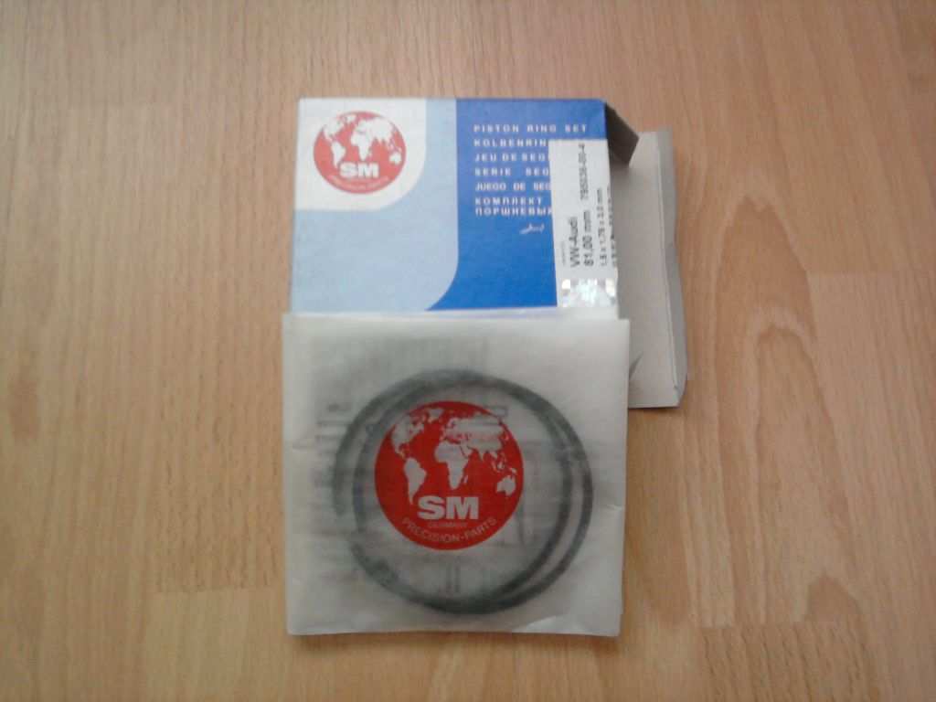

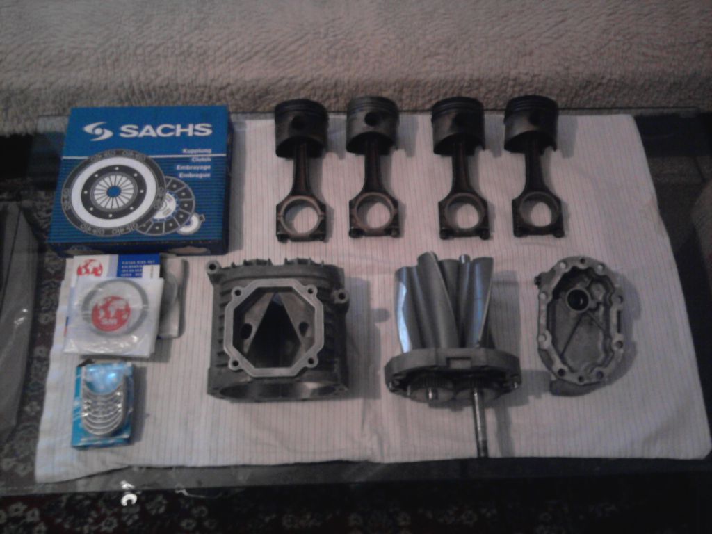

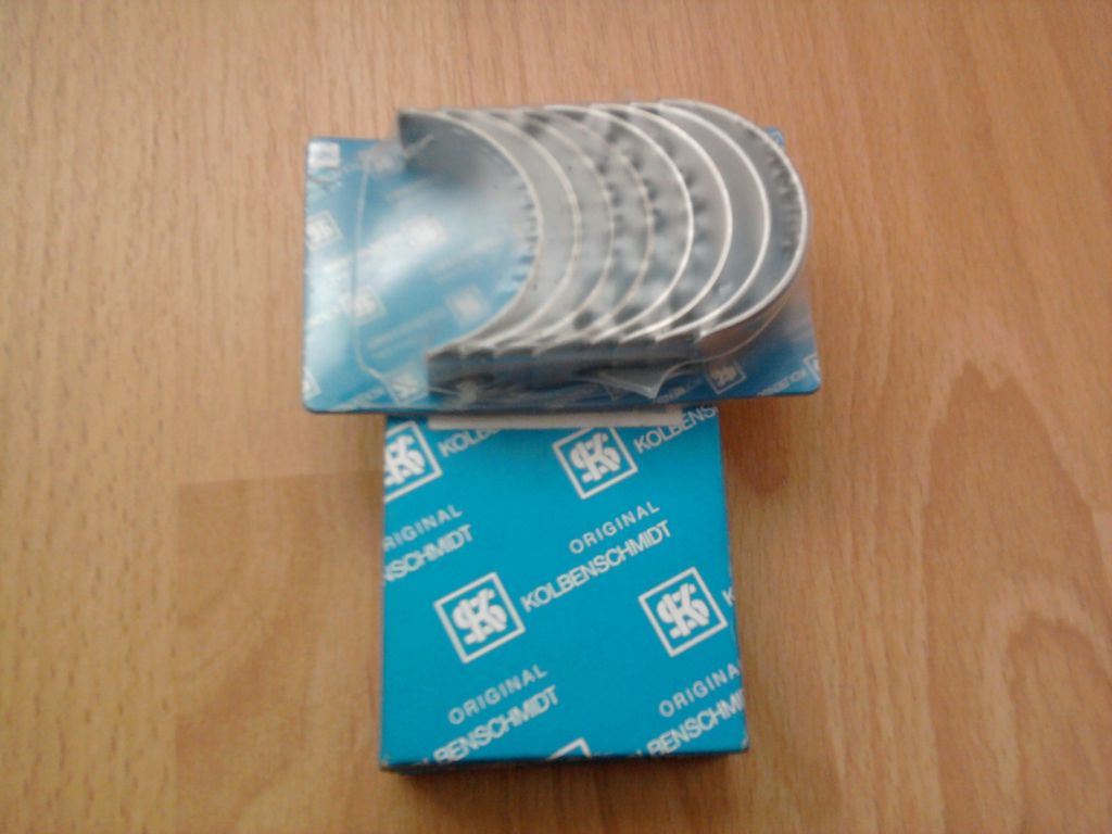

Както казах бях поръчал някои от частите и бях на седмото небе че нещата взеха да се позадвижват. А дотогава това бяха:

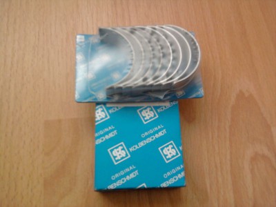

Нови биелни лагери
Нови сегменти
Съединител нов феродов диск с перфектен притискател на същата марка и на символична цена благодарение на rado_thunder на който му подпалих телфона за него
, на притискателя нямам снимки само на съединителя
И 4 бутала с 4 биели ненови (цената на новите беше чудна просто)
А и забравих да спомена че докато се занимавах с тея неща си поразглобих компресора, не бях разглобявал винтов компресор мн ми беше интересно да го видя вътре. Вътре беше доста мръсен имаше мн полепнала мръсотия по винтовете и по корпуса. И направо да кажа какво му се случи понже нямам снимки и ще забравя да споделя после. Измих го обстойно вътре го изчистих перфектно направих малка промяна на отвора за изходящия въздух (не съм сигурен дали ще има ефект но ще разбера) на снимката се вижда даже, след това полирах корпуса отвътре и имаше 2 иглени лагера на дъното в кото влизат осите на винтовете, там се слага синя високооборотна грес, която изчистих след миене и полиране и купих и сложих нова такава на мобил и като го монтирам естествено с ново масло. Та ето снимка на която се вижда разпарчосания компресор с покупките ми (вече и масата е заета
С това мисля да приключа за тази вечер и да си почивам вече. Утре вечер още
Нови биелни лагери
Нови сегменти

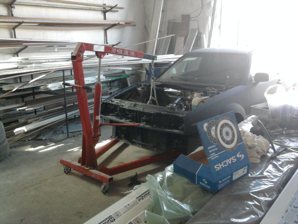

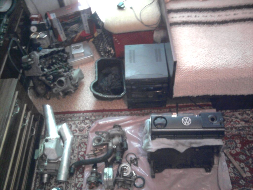

Време е вече да се изчиства апартамента и да караме вече най-накрая, да се радваме пак на хубавите ни гърбици

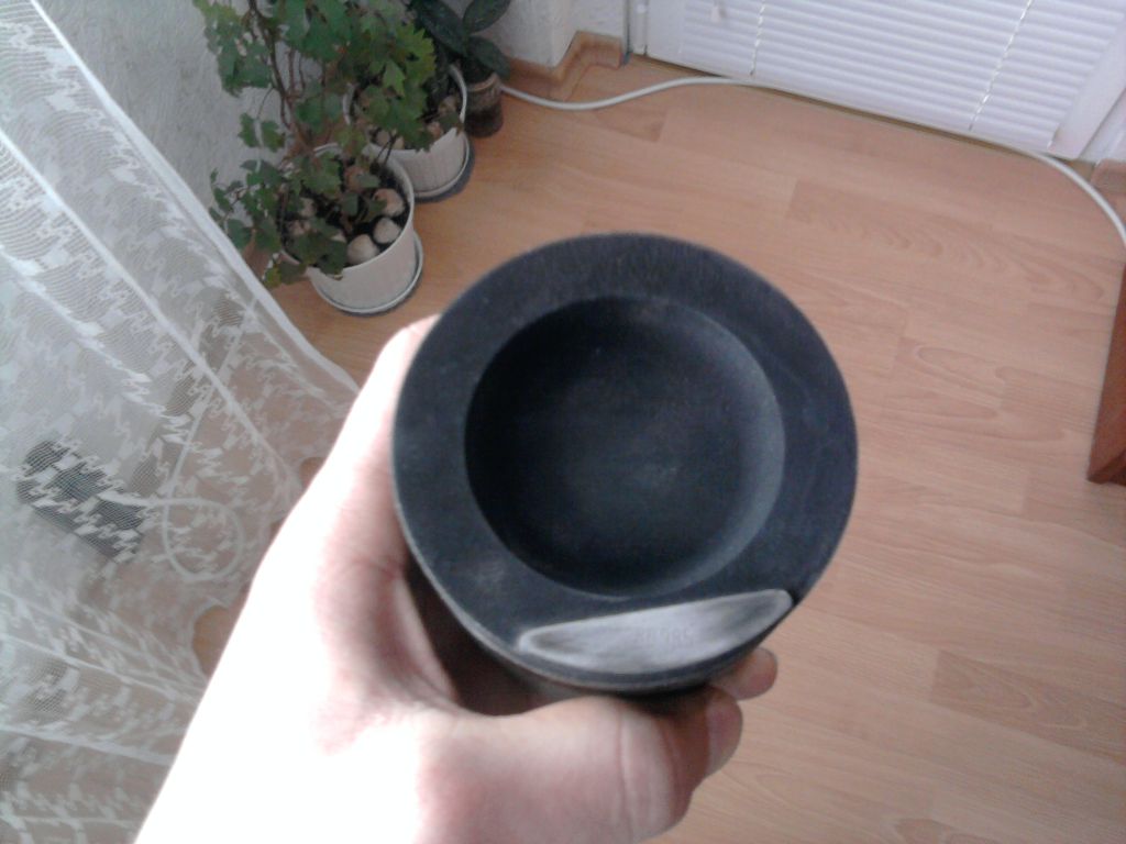

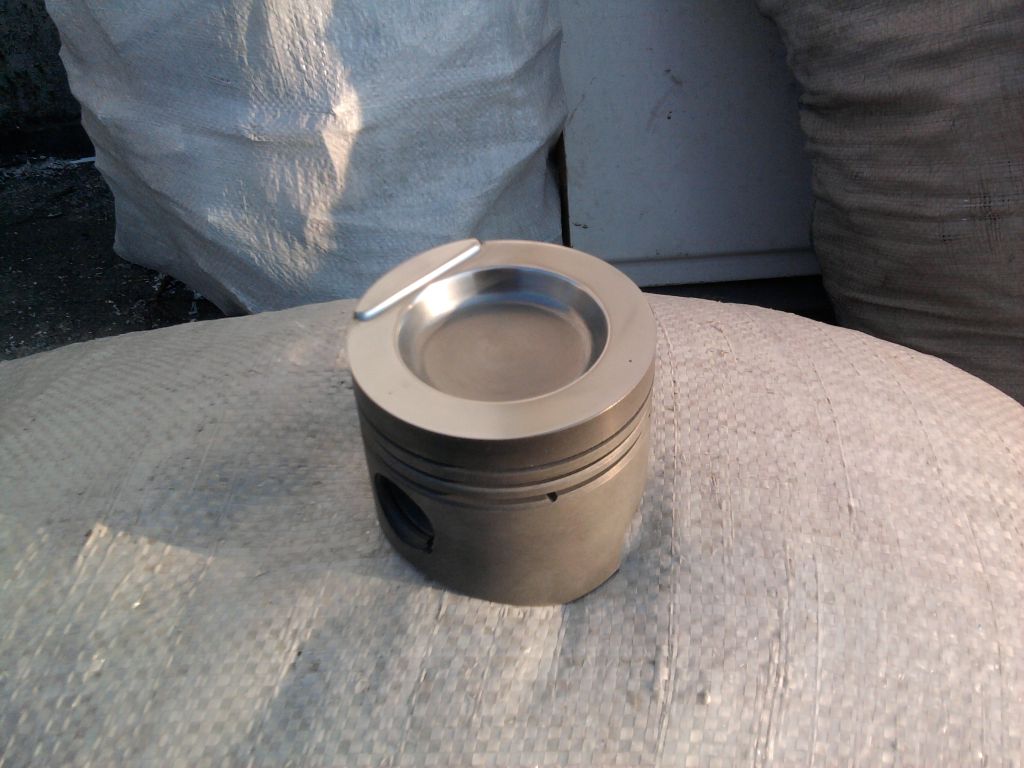

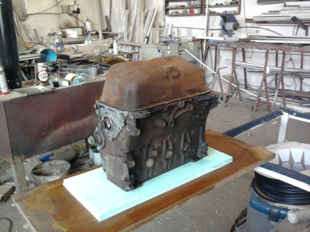

Продължавам със снимките от работата по колата, след като имах това онова, вече можех да се захващам сериозно със мотора. Първо изчистих буталата които взех перфектно, малко се позаиграх и полирах челата им, имам една снимка на едното почти в готов вид мисля че може да се долови разлика от предната снимка на буталото
Така след като бях приключил с работата по буталата вече можеше и да ги пускам в блока с новите лагери и сегменти. И една вечер с помощта на един приятел буталата бяха вътре, трябваше да има снимки на събирането на блока по чорапи
ама не знам какво стана и няма, ако изскочат по нататък ще ги пусна. След това си досъбрах блока си обурудвах картер и т.н. и вече блока почна да се пречка в стаята ми нямаше място достатъчно а трябваше да минавам към главата и така реших да пусна в коша първо само блока и без това да си понакача по него каквото има докато не съм ги забравил нещата , а и да си освободя място да работя спокойно по главата и компресора. И така една събота отидох до работа и се залових хиляди благодарности към един приятел който ми зае жирафа си за да не се мъча, иначе нямаше как да успея без него да си пусна самичък блока
