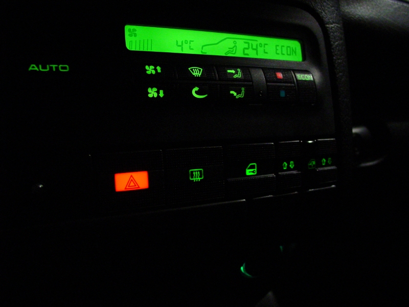

Радвам се че ви е харесала колата !!! Колата се кара всеки ден, прави се когато имаме муза и време за нея. Джантите са оригиналните за модела 14" в перфектно състояние с капачки, за някой специални случаи обещавам, че ще се сложат подходящи джанти 8)
Дойде и донора за климатика, MFA, инсталацията за ел.огледалата, дискови спирачки отзад и разбира се много дреболии които бяха в по добро състояние :lol: 8)
Новото табло което смених миналата година беше със стария тип духалки, а червения донор беше с новия както си беше оригинално голфа от Англия.
Dekstar един ден забеляза нещо на което не бяхме обърнали внимание, плафона е различен (лява и дясна дирекция). Разбира се смени се :)
Прехвърлихме оригиналния климатик от червения. Целта винаги е била като се прави нещо по колата то да става перфектно и да не си личи, че не е излязло така от завода. Докато аз се занимавах с нещата в купето, дупките за тръбите и оттичането на конденза, Траян(Dekstar) отдели и свърза инсталацията на климатика,мфа без да среже и кабел дори :bowdown
Така и така всичко беше долу, смених и кормилния прът с чупещ такъв .
Педали от ТТ комплект ..... или не точно :lol: В употреба влезе само този на гаста заради това, че колата е автоматик. Голям педал за спирачката в същия стил взех от VW EOS автомат, пасна точно 8) :lol:
Сложих реле 99 за програмиране на интервала за чистене на чистачките.
Подгрев на пръскалките за чистачките си беше фабричен.
Имаше някои неясноти около конфорт модула, но станаха ясни нещата.
Зелен диод под панела за индикация на автоматика.
3 комплекта кори за чистачките смених докато състоянието им се хареса на претенциозния собственик :lol:
От барабани към дискове минахме съвсем скоро заради изтъркани задни накладки :lol: Досега не съм сменял накладки на барабани, като се е налагало направо съм слагал дискове :lol:
п.п. Искам да отбележа, че дядо ми досега е имал и карал само автомобили с марката Renault :lol: Бройката на сменени такива е около 40бр. ! И след толкова дълго време в тази секта, мога да кажа че вече е от "наще". Поредното доказателство, че VW просто предразполага и зарибява човек да се занимава и да ъпгрейдва.

Супер става тройката Пешо.
Изпипана работа, евала. :да: :bowdown :bowdown
Аз обаче нали съм си тройкаджия...., mhihi та забелязах.
1.Все още са обърнати местата на копчетата за задните ел.стъкла и климата. Може и да е нарочно. :roll:
2.Копчето за климата е от стария модел.

yoan4o написа:Супер става тройката Пешо.
Докато нямаше климатик бях сложил копчетата за ел. стъклата от ляво като за по-удобно.
От дясно бяха копчета от италиански климатик "DIAVIA" , изглеждат доста кофти спрямо оригиналните 8)
Милен (gas :bowdown ) подари последните кори за чистачките и едно копче с което допълни окончателния вид на конзолката 8)

да дам ли идеята за попълване и на последната дупка
погледни копчето между това да подгрева и това за задните стъкла
за заключване на вратите

От какво е копчето?
6669
Мнения: 3133
Регистриран на: Чет 21 юни 2007 20:35
Автомобил: VW Golf IV GTI TDI Exclusive
Двигател: AHF 1999
Местоположение: Асеновград
Re: мк3 OEM by DubFactory
Мнениеот 6669 » Вто 01 ное 2011 18:39
iavor89 написа:От какво е копчето?
От Хамериканска 3ка :beer
