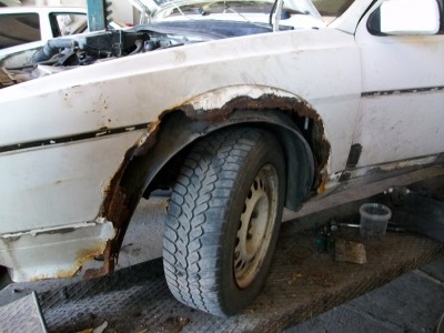

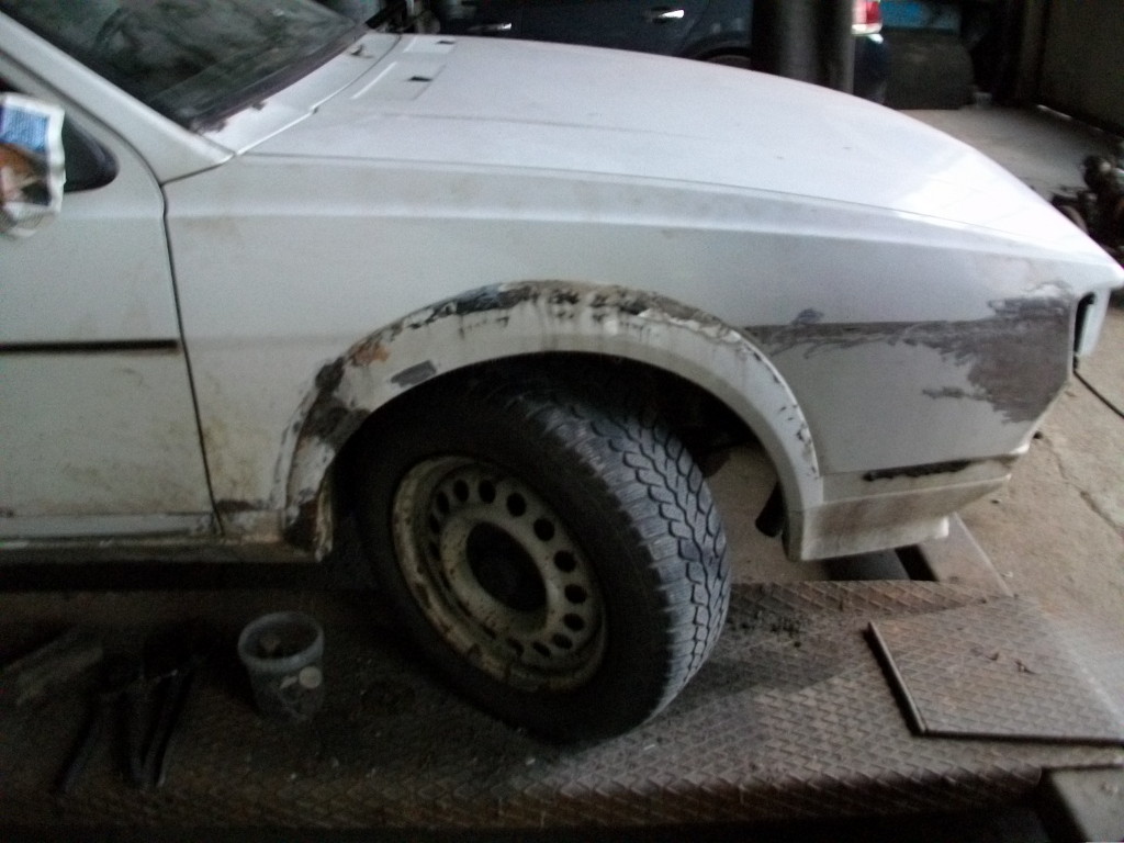

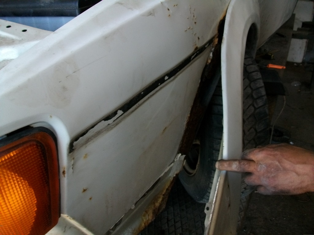

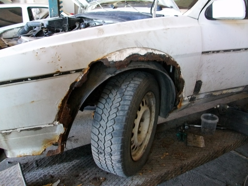

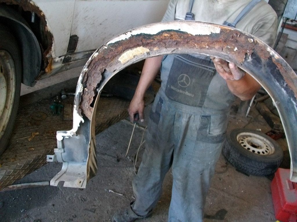

И изведнъж... :shock :horror: Когато нещата изглеждат зле... Винаги може да станат и по зле... :( Ще трябва нов калник или наваряване и напасване на друга вежда близка до тази.
Пластмасите са лепени с някакво много яко лепило - смола или силикон освен рапидките. Метала остана по него!
По изгнила вежда на калник през живота си не бях виждал. А аз съм виждал доста увредени коли. Не миша дупка а тунел...

Така и така си почнал...поливай старите със смола и си прави калъпи навреме...после калници ще си направиш :Mr Green Fun

vucata написа:Така и така си почнал...поливай старите със смола и си прави калъпи навреме...после калници ще си направиш :Mr Green Fun
Мислил съм и за този вариант колега, но ми се струва доста трудоемък. Един пич на Околовръстното към Бояна с шарено Роко "Мамата" каза, че неговите си ги е отлял по калъпи и сега е със стъклопастови калници, че му било писнало от ръжди. ( Извини ме ако това си ТИ mhihi ) Ако не успея да намеря калник и това е някакво решение. Другия вариант, както каза един колега е тъсене на втора ръка чрез Ebay, но доставката е по скъпа от самия детайл.

Сирокотата са си гнилочи по принцип колега. Обърни специално внимание на бомбетата и слагай разпънки и горе и долу задължително. Класиката си е класика, смело напред и успех! Не си сгрешил с модела. :D

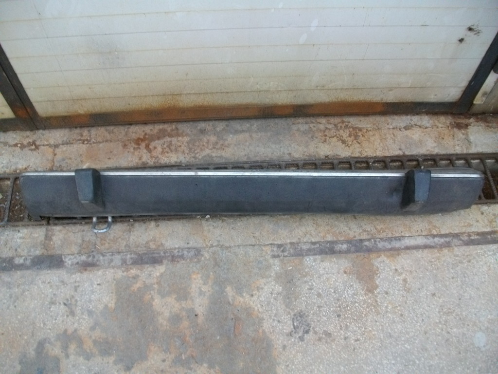

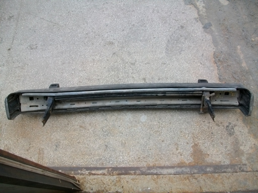

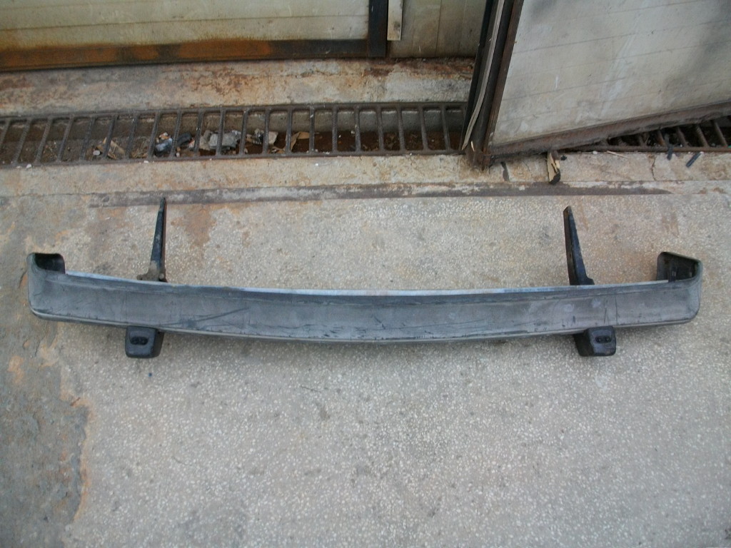

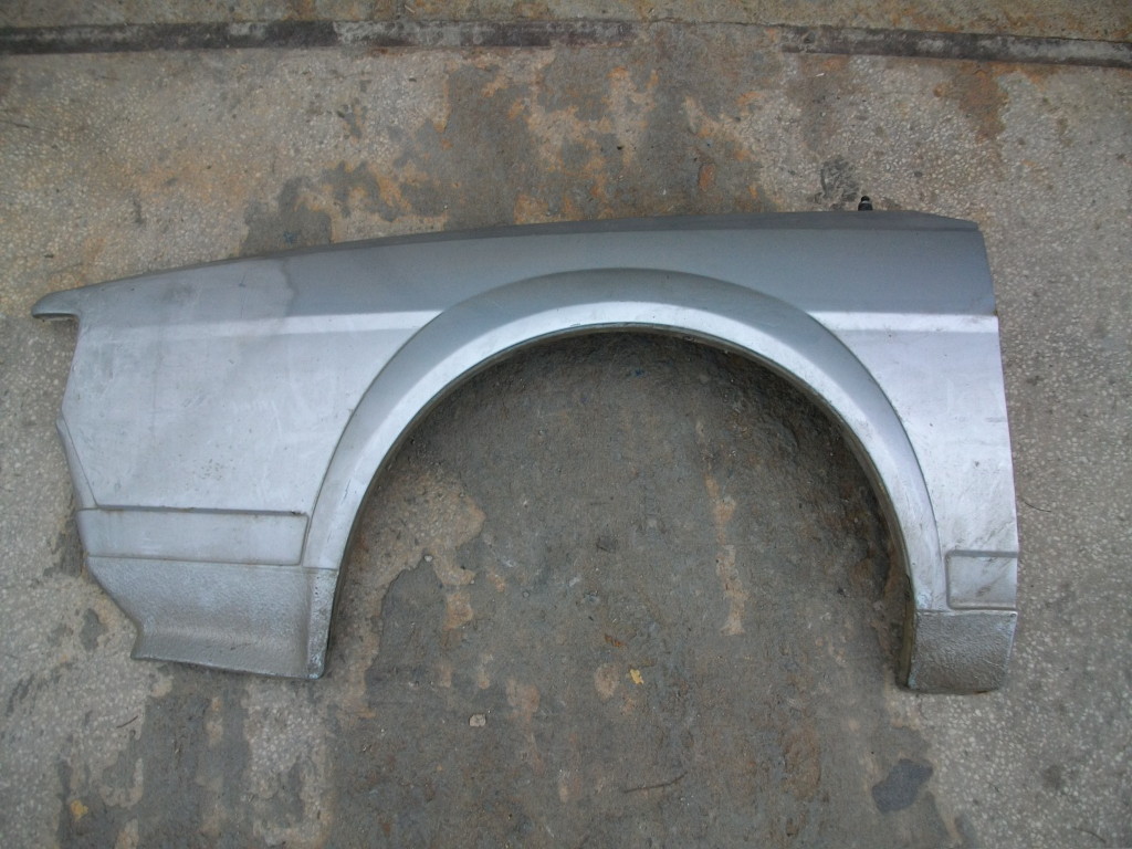

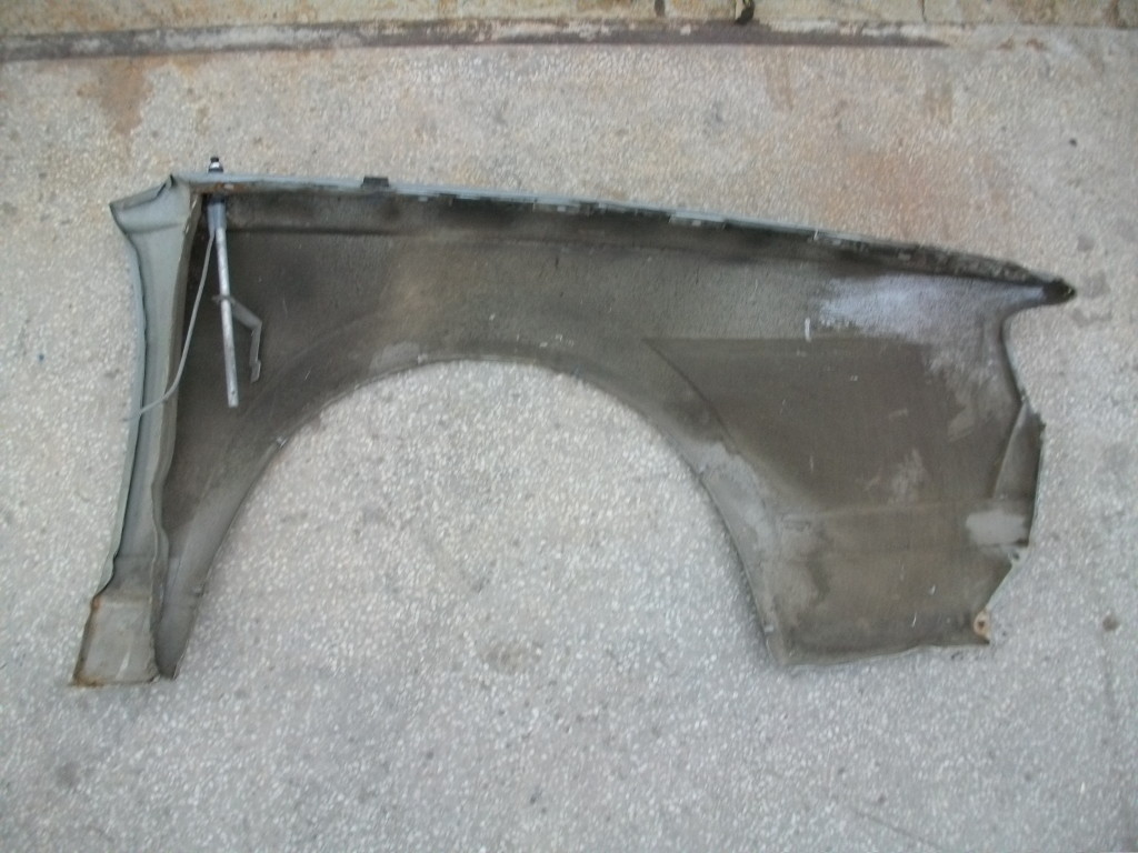

Междувременно днес се сдобих със сравнително доста запазен преден ляв калник, (предполагам, че е оригинален) само с една лека забележка. :banana Притежател съм и на оригинална предна броня доста по добре изглеждаща от предишната намерена в добро състояние с добра основа и бъмпери за разпръсквачи за фаровете, които съответно ще бъдат отстранени. Сдобих се и с оригинална предна решетка по която обаче има малко работа и ще я покажа по късно. :D
Добре изглежда... Има потенциал...
Отзад изглежда супер. Това си е запазен калник за Scirocco. А те са кът...
Калника е супер.. Има съвсем малка забележда зад мигача, но това не е никакъв проблем.

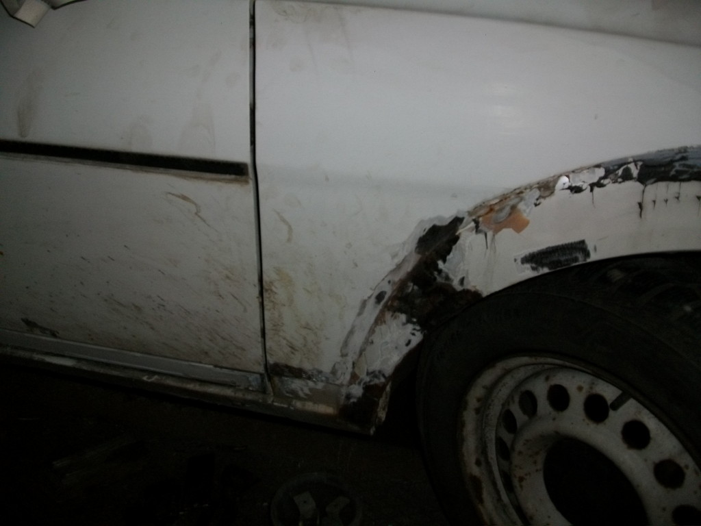

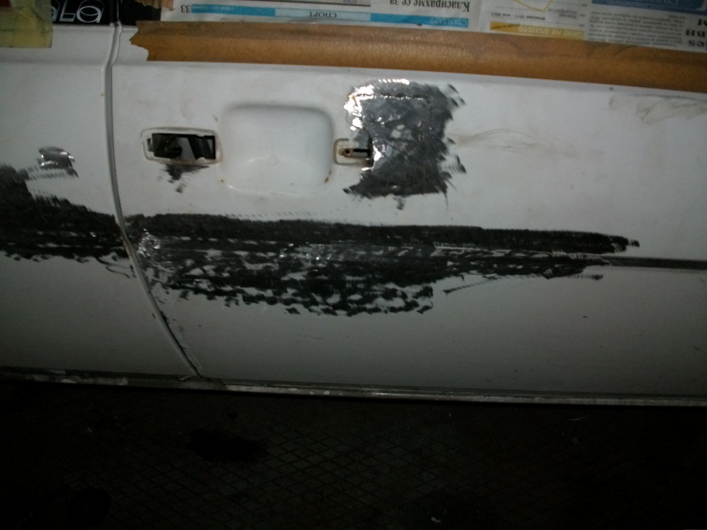

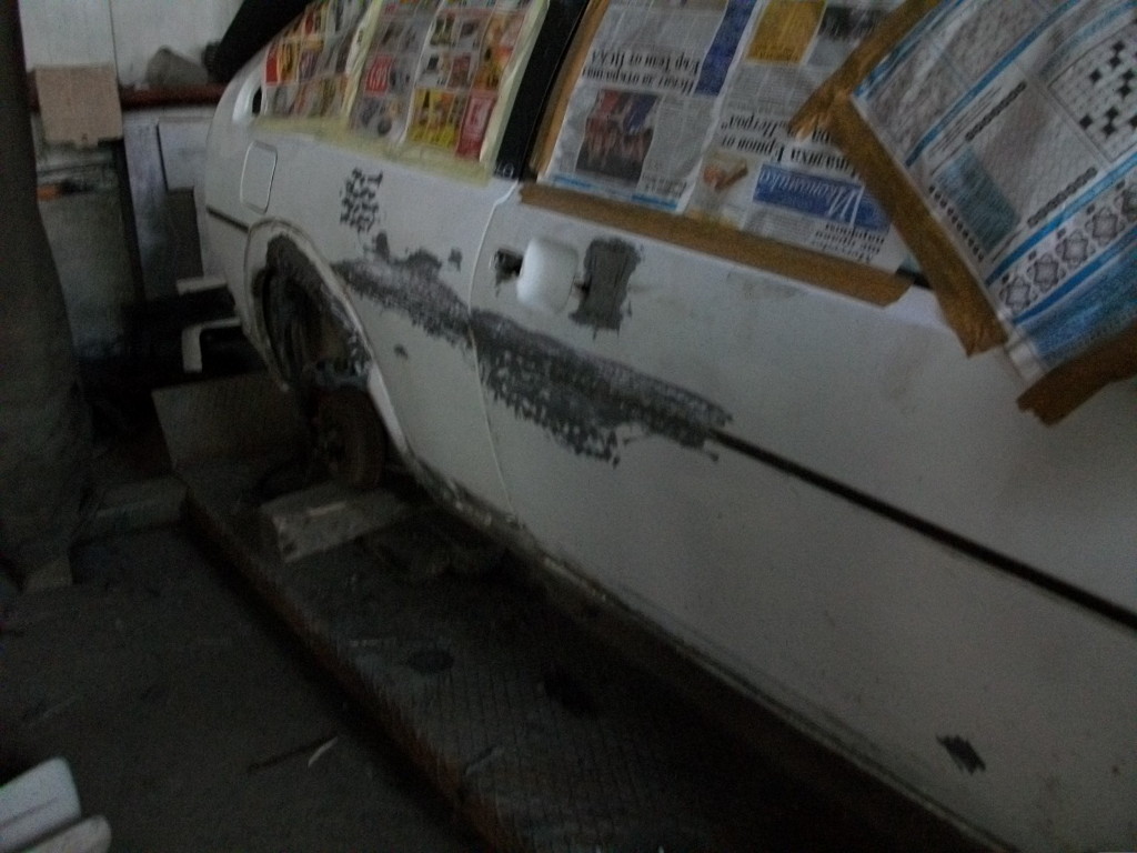

Малко снимки от изкърпването на дясната страна на автомобила, която е в сравнително по добро състояние. 8) Имах леки притеснения за ръждата към дръжката на вратата, но сега виждам, че проблема не е сериозен. Отзад с третата врата нещата не са цветущи, но "раните" са почистени и ще бъдат възстановени. :) Има още много работа, но нещата вървят добре. :wink:
Ръждата към дръжката на вратата.
Десния калник за щастие е оцелял и устоял на времето..
my preshass..

колега според мен не дай да махаш пръскалките за фаровете с тях колата ти ще е по различна от останалите,все пак са доста рядко срещани :да:

divaka написа:колега според мен не дай да махаш пръскалките за фаровете с тях колата ти ще е по различна от останалите,все пак са доста рядко срещани :да:
Колега прав си до някъде. Но тези рзпръсквачи няма да имат никаква функция при мен. Второто e, че не са в стила на колата. Предполагам по вида на бронята, тя от KARMAN версия тъй като те са доста оборудвани с разни глезотики за времето си. Мерси за предложението ще помисля по въпроса. :beer

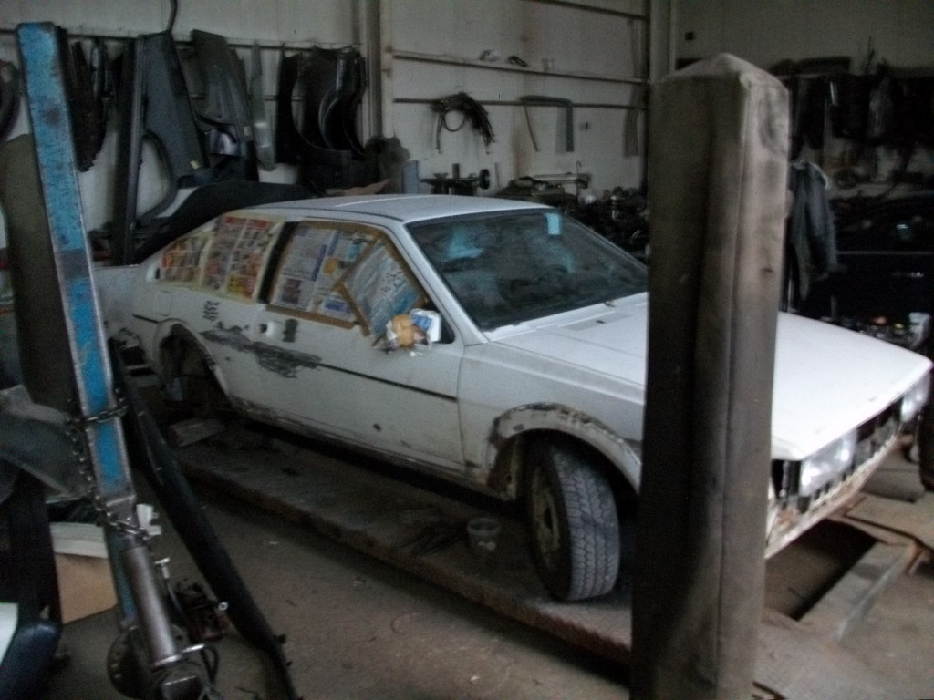

Още малко снимки от изкърпването. :)
По десния праг имаше съвсем малко работа. Задния панел е сравнително добре а по третата врата кипи труд. 8)
