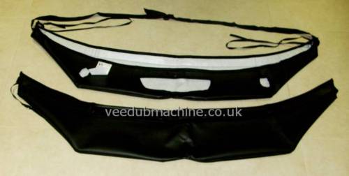

До колкото знам,в тези уши се слага нещо твърдо,което притиска кожата към капака,но не съм съвсем сигурен.Има колеги във форума,които имат сутиени,но нещо се скръндзят за информация

двете уши са за въздушната струя,за да не влиза под сутиена и да го надига,да не се завихря де

Да ушите за това да не може да се надига от въздушната струя.Дори в моите сложих и малко пясък за да тежи.От долу е със ластична лента и с няколко кукички от тапицерия да се придържа добре.Намери някой шивач и му обясни какво искаш и съм сигурен, че ще се справи.

Един колега беше споделил ,че ушичките служат за промяна на въздушния поток с цел камъчетата и мушиците да избегнат сблъсъка с предното стъкло. За кройката ми стана долу-горе ясно как ще е. Снимки намерих в ebay написах vw golf 4 bra (или car bra) и излизат как изглеждат.
Интересувам се колко е разстоянието от фара до края и от емблемата го края на сутиена.
А за ушичките мисля ако се оформят от някаква тел или желязо дали няма да се получи?

Вече мога да се похваля с въпросната кожичка на предния капак. Получи се сравнително добро изпълнение за цената която платих. Излезе ми между 40-50 лв. (в началото беше казал към 20
) Кожата беше от шивача, както и малките ластичета отдолу. Аз си намерих материала за ушичките, големия ластик отгоре и един материал за по ръба на отвора където влиза капака да се затвори.
Кичето представлява кожа отгоре на 17см от началото на калника. В края и има канал през който минава ластик 4см широк. Кожата отгоре на капака е с някаква подплата (не знам каква е от шивача е и затова се оскъпи). Пробвахме 1-во без подплата, но стоеше много просто и го пробвахме с подплата и по-ми се хареса, затова го оставихме така. Отдолу има парче кожа което стига до казалото на канала. То (парчето отдолу) е изрязано леко с извивка. В средата на долната кожа има отвор, през който минава капака за да се затвори. По долната кожа има 6 ластика които опъват кичето. Ушичките ги направих от пластмаса под прав ъгъл. Проблемът е че не се затваря с лекота , а трябва малко да се понатисне, понеже кожата е дебела и трябва да се внимава. Но за цената която платих (3-пъти по-евтина от тези от Германия) крайния резултат ме устройва.
