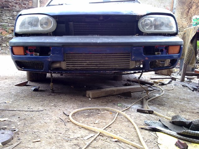

Аиде малко развитие, като най- много ми хареса как застана бронята като я срязах :D

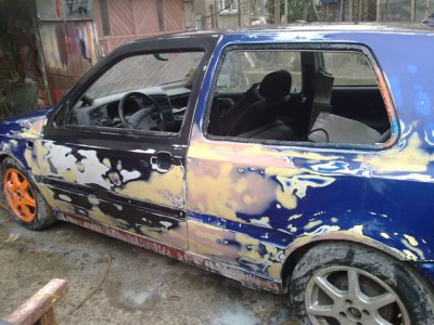

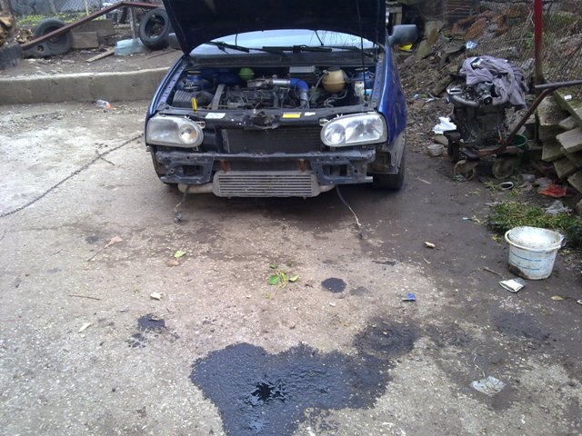

Забравих да покажа какво става, когато дадеш ниската си кола на приятел да иде до някъде :neutral
Та сега и смених маслото :D

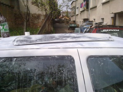

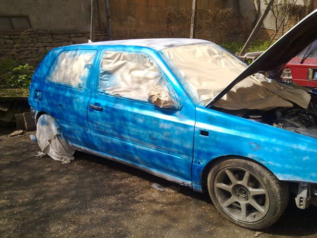

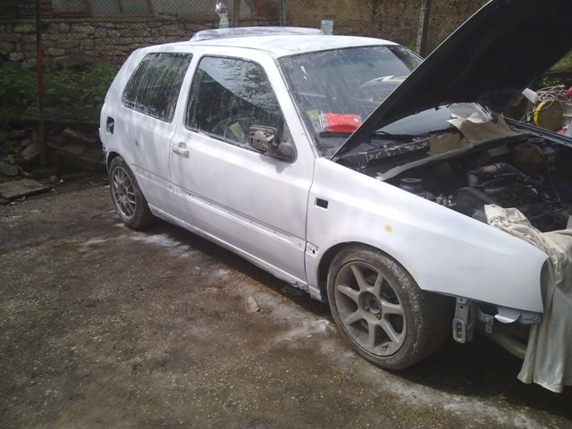

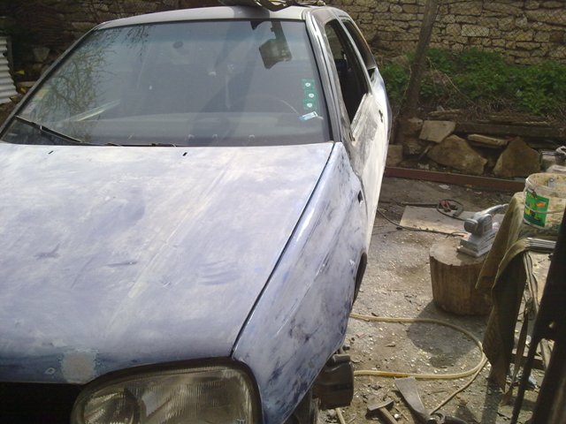

Днес минах колата с водната шкурка, измих я и утре ще я шприцваме. За крушуна трябва да съм с нея :11
Утре щекача и повечко снимки.

добре я развиваш тди-тката но имам само един въпрос защо търкаш на водна преди шприца като той ще напълни драскотините от щкурката и ще ти дам един съвет кит + вода = на напукване.
abbaa
Low rider
Мнения: 292
Регистриран на: Пет 10 сеп 2010 16:01
Местоположение: lovech
Re: Голф 3 1.9 тди+++
Мнениеот abbaa » Пет 05 апр 2013 17:33
Така ми казаха, питах на две места точно поради тази причина. Дано не се напука.
Koko95
Мнения: 290
Регистриран на: Пон 28 фев 2011 21:27
Автомобил: MK4 TDI
Двигател: ATD
Местоположение: Видин/Fuengirola
Мнениеот Koko95 » Пет 05 апр 2013 18:49
От опит мога да ти кажа че обикновения кит хич не обича да го мокрят. Старата ми кола 2 пъти боядисвах 1 и същи детайл че се пукаше кита докато един дърт бояджия не ме светна че кита не обича вода. И от тогава го пазя сух и не се пукал освем ако не е мнооого дебело намазаното :beer

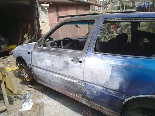

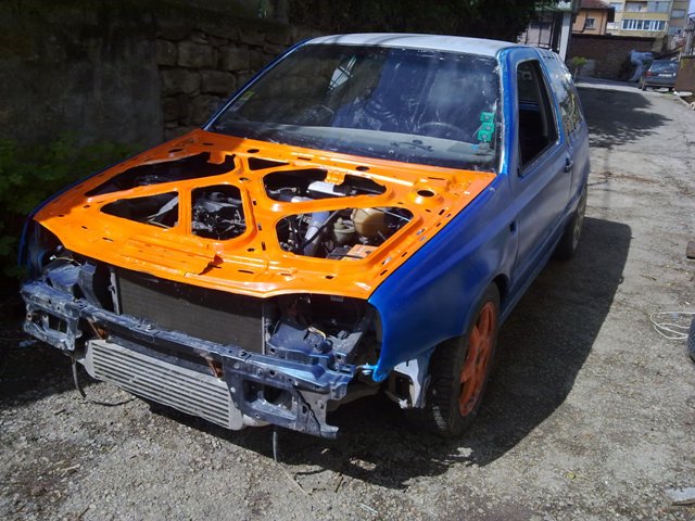

Колата вече се кара, но неисках да качвам снимки преди Крушуна, а ето вече и снимков материял.

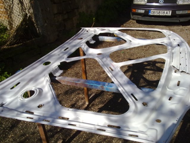

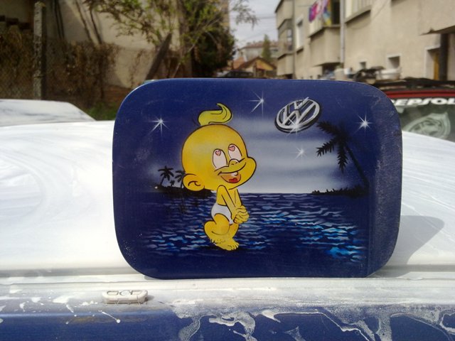

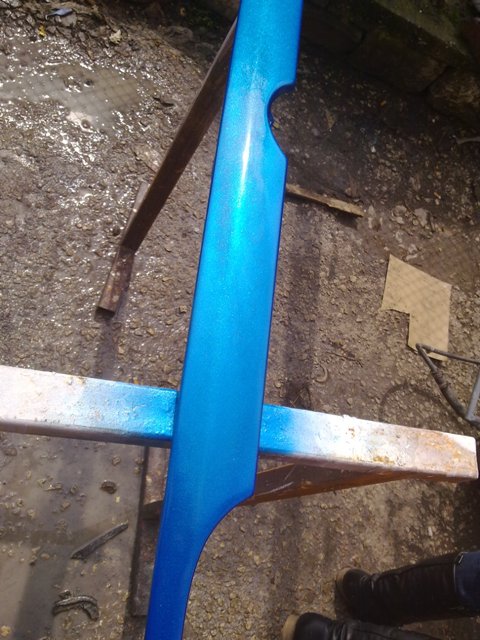

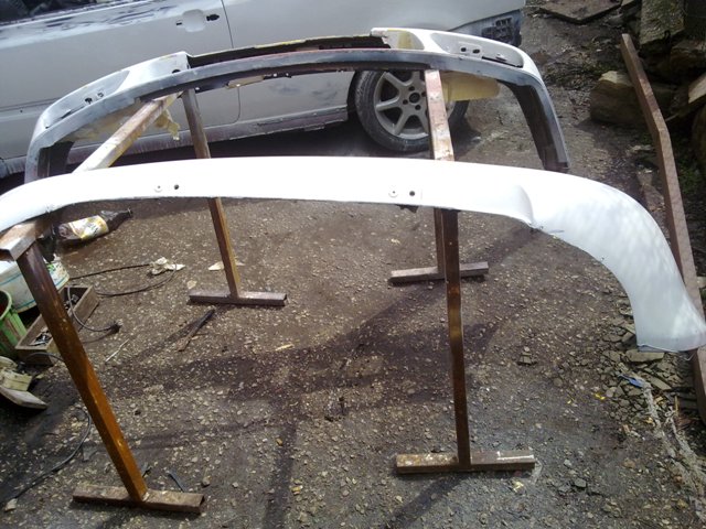

Първата боядисана част
Частта зариди която купих колата и никога няма да се пребоядиса
Новата придобивка за 3-тата врата
Нож от г4
Вече шприцвана

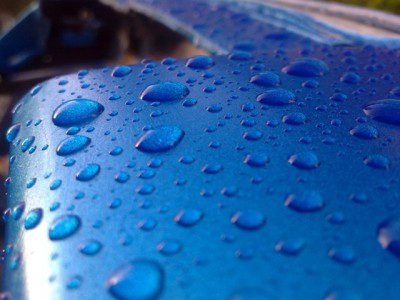

Една сутрешна снимка след дъждовно време
Първата ръка боя
на шприц

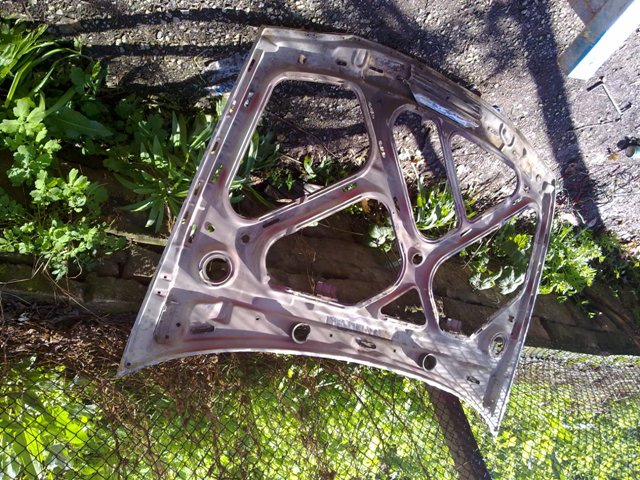

И новият капак

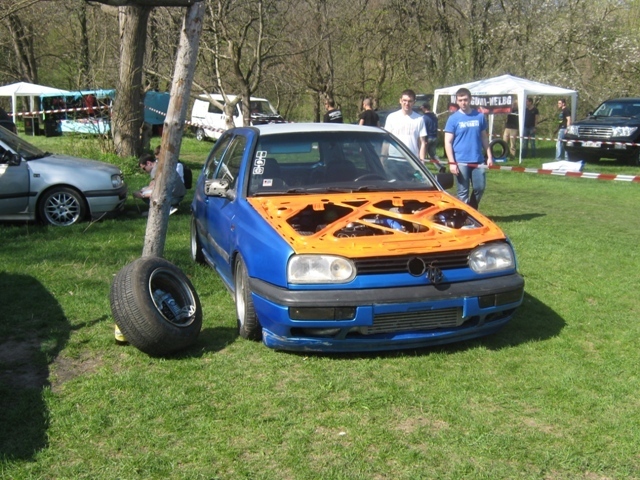

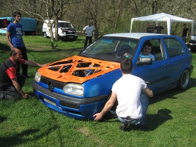

Малко помощ за връшането назад по поляната
Първа снимка на поляната
ето вече и капака

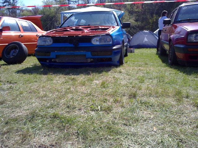

За съжаление си тръгваме
Последен оглед
На път за сцената
