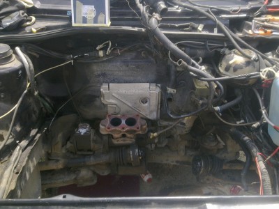

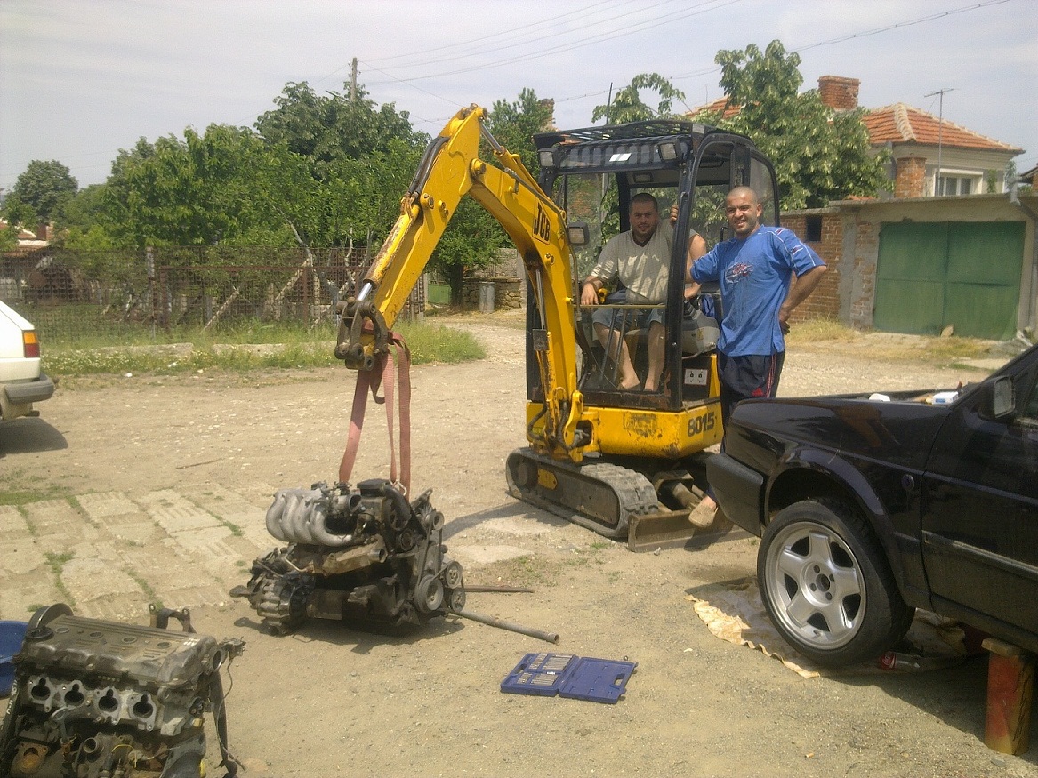

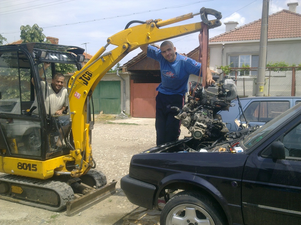

Започва присаждането на сърцето ( 9А от пасат с колектори и дюзи от абф с електроника от PF) :shock
Ще се радвам на помощ и съвети

Re: Всяко зло за добро/ GOLF 2 GTI- FIRE AND ICE/
Мнениеот alpine » Вто 08 май 2012 19:44
:bowdown :bowdown Ваденето на мотора кърти mhihi
Мнениеот Wrofeel_VR6 » Вто 08 май 2012 19:47
И на мен ми направи голямо впечатлението mhihi .
Мнениеот barona » Вто 08 май 2012 19:53
Аз в багера брачеда на двигателя
Двама как да го изкараме иначе :lol:

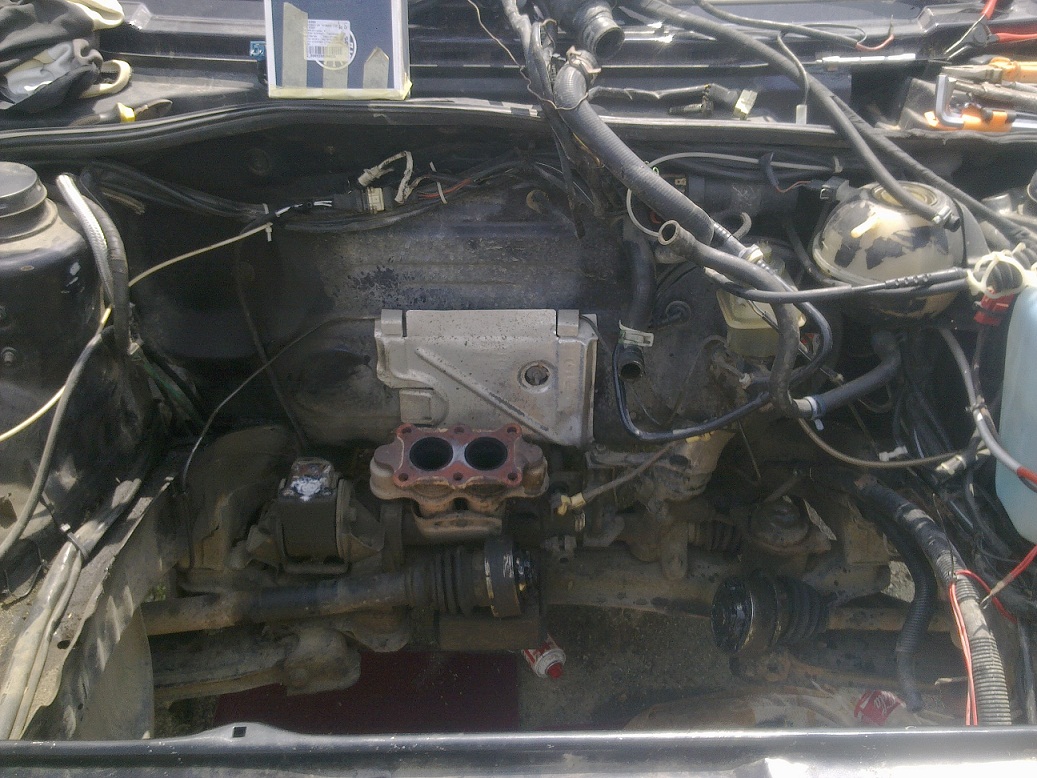

Мнениеот barona » Сря 09 май 2012 20:17
Малко помощ
Не мога да намеря петата на която се хваща динамото
Мнениеот Beco_ » Сря 09 май 2012 21:14
какъв ти е стария мотор. аз си я свалих от там. 1.8 моно. стана 1:1 с абф-овиа блок смятам 4е ще стане и при теб.
Мнениеот barona » Чет 10 май 2012 18:43
Стоковия мотор е 1.8 GTI 8V но петата е друга няма уши на нея за динамото
Мнениеот stangero » Чет 10 май 2012 21:24
barona написа:Стоковия мотор е 1.8 GTI 8V но петата е друга няма уши на нея за динамото
то и зажвата на самото динамо на 16в беше по различен

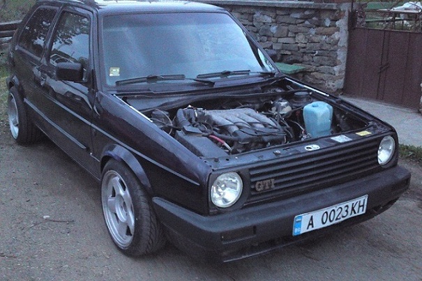

Мнениеот barona » Нед 13 май 2012 20:09

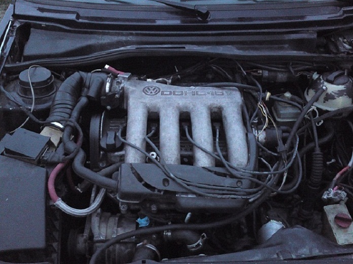

След голямо обикаляне намерих въпросната пета и динамо
И след един ден усилена работа тази вечер чухме как марка зверчето,е не точно има малко да се понастрой работата на мотора и да се припаснат някои неща .Като цяло най-важното е че запали heavy metal zork
блок и глава от 2.0 16V(9A)/ Дросел,колектор,дюзи и реика от ABF / периферия и инсталация от 1.8 8V(PF)
