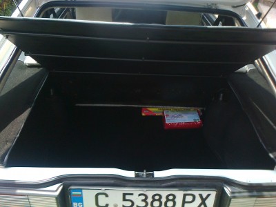

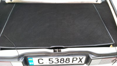

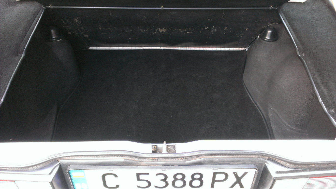

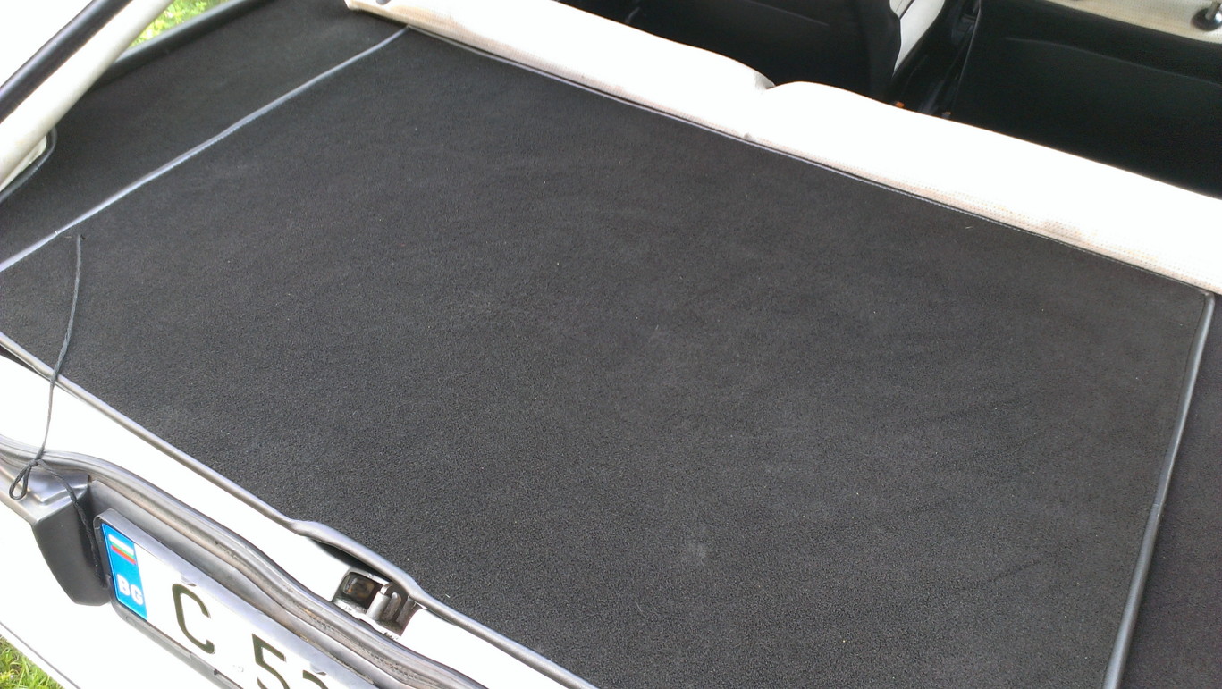

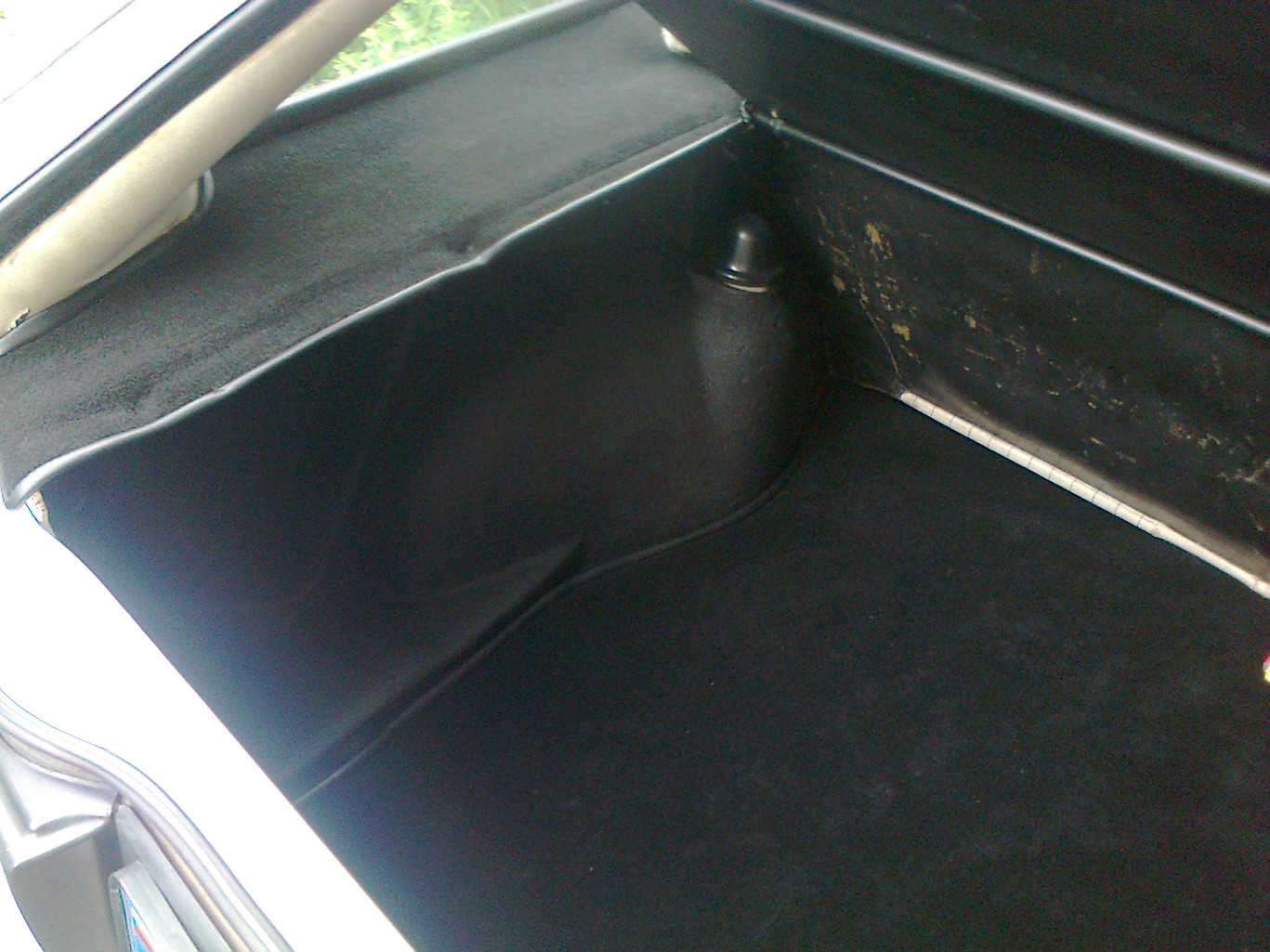

Реших да драсна няколко реда и снимки за багажника, че от някъде трябва да се започне с интериора. Понаправих багажника и ми остана претапицирането на салона и тавана. Направих кората като изработих изцяло нова по размер и модел на оригиналната. Пригодих и закрепващи щипки като се поразвъртях малко с макетното ножче. :newsm66 :mhihi Тапицирах всичко и кората и страничните греди и пода с готин фин черен авто-мокет. Оригинално е пак черен, но малко по груб като за пода в хола. :mhihi Така че този ми допада повече. Всичко се обканти с черни кантове за да изглежда естетически по добре. Бях купил стари кори за багажника от версия GTX, защото при Scalata липсват и си е на метал. Поосвежих ги с черен мат монтирах ги и нещата се получиха добре лично за мен. Гърбът на задната седалка е отнесъл доста бой, но ще го пооправим при претапицирането на седалките. :smile Подмених някой дребни неща по интерийора като волана например с по новия, който е с тесен шлиц преди 88-ма година и малко по трудно се намира. Някои нещица са монтирани други тепърва предстои... Има си работа, но за времето и възможностите с които разполагам... толкова..! :)
Последна промяна от Kirocco на Пон 15 юли 2013 20:13, променено общо 3 пъти.
