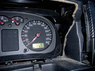

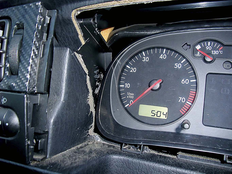

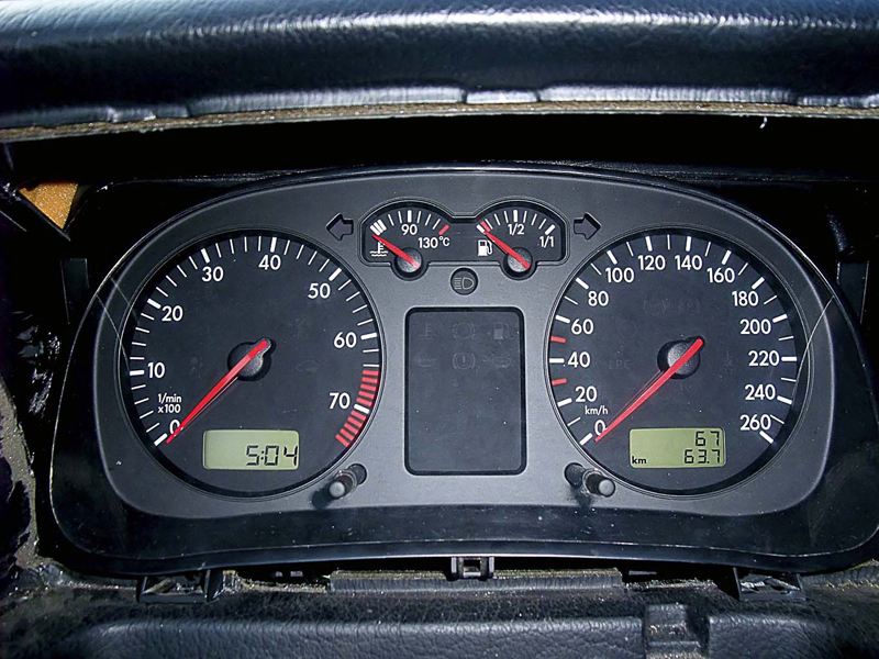

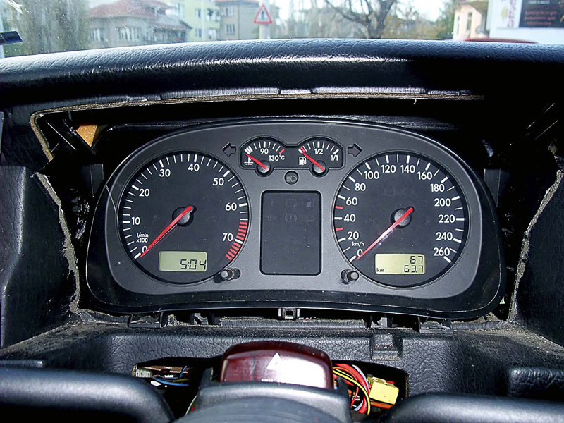

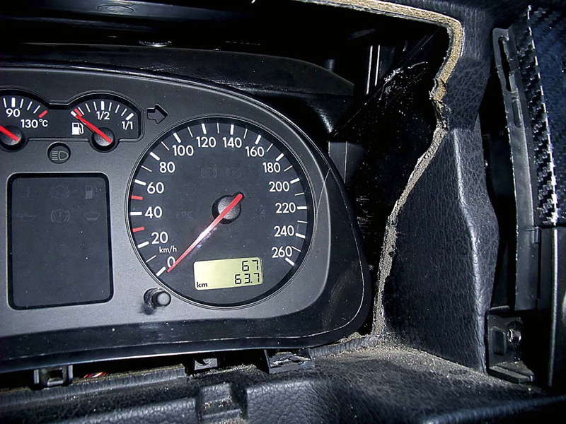

djaiwan написа:Ето и клип http://vbox7.com/play:728bdacc00
Смени си външния датчик за температура на въздуха с такъв от голф 4-ка. И тези лампи които светват ти казах че по маса се гасят. И така и не разбрах синия кабел на кой пин си го вързал на таблото ?
Също така може да ти дава отклонение в километража с около 15-20км/h да го имаш на в предвид от там и показателите за изминати километри ще показват други стойности.

колеги моля ви кажете ми по какъв начин се настроива горивомера.... показва ми пълен зерезвоар.... и кат е пълен покавзва празен... нещо с VAG-COM няма ли да стане ?

Тогава каква е идеята да правиш тъпотии...само заради визията ? Километража не е верен, километрите не са верни....бензиномера не работи....баахти и всичко това да съсипеш цялото табло и накрая за едни сини лампичи...че то по-лесно да си сложиш сини диоди и едни стрелки на 3ково табло и да приключиш с разправиите :evil:

Ами забравих да добавя че и стрелката на обортомера е мудна и бавно отреагира спрямо 3-ковото. Но просто визия колега просто за визия е всичко !

djaiwan написа:колеги моля ви кажете ми по какъв начин се настроива горивомера.... показва ми пълен зерезвоар.... и кат е пълен покавзва празен... нещо с VAG-COM няма ли да стане ?
Смени си цялата помпа с такава от голф 4-ка тъй като поплаваците са с различна посока на измерване :D

И каква е целта от цялата хамалогия,след като половината уреди не показват вярно и разни ламби светят?
На всичкото от горе и пластмасата около километража не съвпада :screwy
Най-лесно си сложете едни плазмени километражи и светещи стрелки и си става супер.Както писаха малко над мен.

кабела казах и в по горен пост че не помна каде го вързах.... работил съм по схемата ва началото и вобще не съм обърнал снимание кой кабел каде съм вързал... работил съм номер по номер, но ако толко много ти е на зор ок неделя ще проверя точно за въпросния кабел и ще ти напиша
